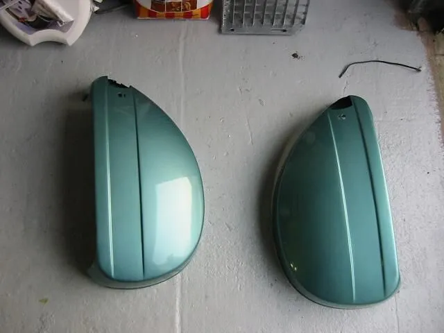

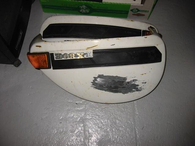

    hallo zusammen, wie man sieht gibts doch geteilte meinungenzu diesem thema, dann geb ich meinen senf auch noch dazu. wenn du keine vernünftigen räume zur verfügung hast und das ganze in der garage machst ist mal das wichtigste das blech nach dem strahlen wieder zu versiegeln, sprich ich hole meine teile beim strahler ab, dann wird alles nochmal gründlich ausgeblasen, das strahlgut hängt in allen ritzen und kommt meistens dann zum vorschein wenn mans nicht braucht, d.h. den rahmen in alle möglichen richtungen drehen und ausblasen. dann komplett mit silikonentferner oder anderem entfetter abwaschen. so nun kommt sofort füllprimer drauf (wenn rost vorhanden war z.b. EP füller oder HS plus) damit ist kein zusätzlicher rostschutz nötig und diese sind 2k füller und benötigen keinen zusätzlichen durchgang mit normalfüller. richtarbeiten erledige ich vor dem gang zum stahler, mit zinn und dem richtigen werkzeug ist dann meistens keine "kitte" mehr nötig. nasschleifen ist auch nicht mehr die regel, da sich das wasser ebenfalls in ritzen und poren verkriecht, ich verwende trockenschleifpads von 3M halten ewig und durch den schaumstoffrücken viel einfacher zu handhaben. vor dem lackieren verschliesse ich noch alle spalte (z.b. zwischen tunnel und beinschild) mit karosseriedichtmittel. ansonsten üblicher lackaufbau, klarlack in verwende ich nur zwei schichten mit zwischenschliff mit 2000er pad. schöner tiefenglanz und nicht zu dick, die vespa vibriert ja doch ein bisschen... die hohlraumkonservierung mit fetthaltigen mitteln verwende ich nicht mehr, hohlraumkonservierung vom lacker um die ecke mit der pistole eingeblasen ist mir lieber
    gutes gelingen...
    beule in der backe nach dem richten
    nach der lackierung, nur ausgebeult und mit zinn gearbeitet
