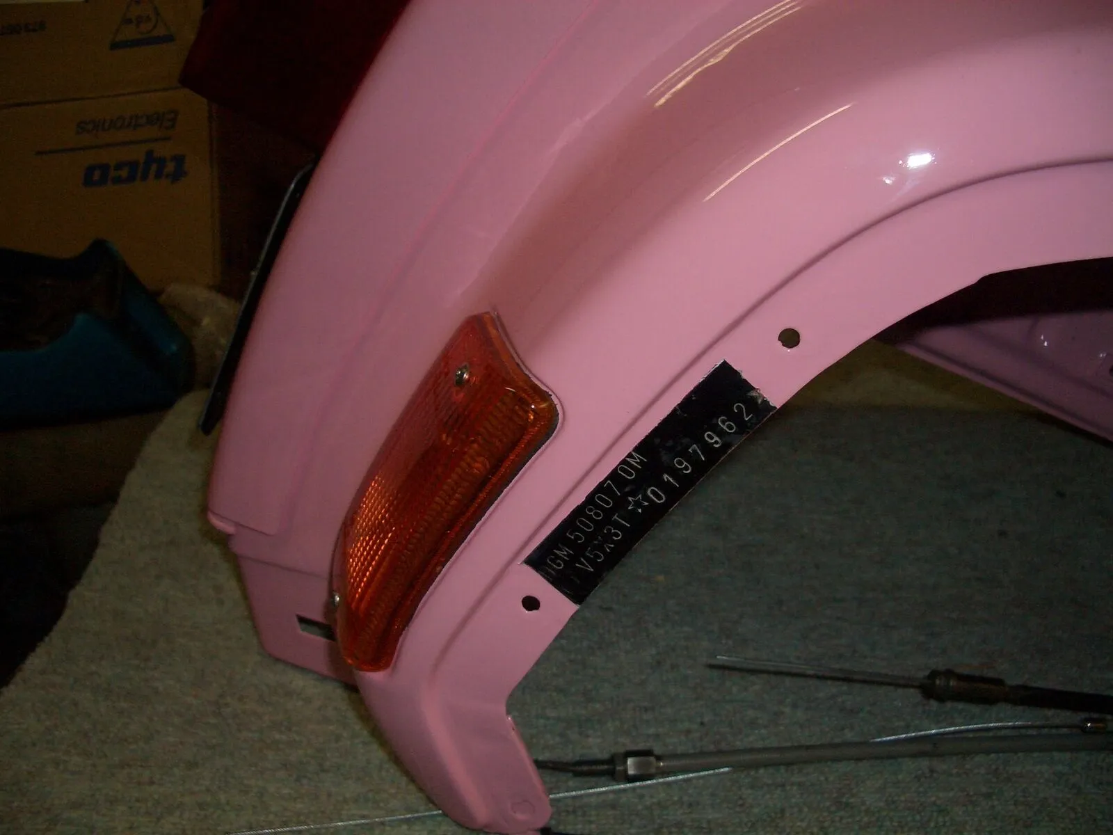

    EDIT: Dein Roller hat das Typenschild am Durchstieg --> eindeutiges Zeichen für einen deutschen Roller (als keine Rush!!) oder der Roller wurde schonmal per §21 in D mit neuer ABE ausgestattet.

    hallo du hast am durchstieg bei den gummimatten rechts ein kleines blechschild !!was da draufsteht ist wichtig !!und wenn du die rechte klappe aufmachst da wo der motor ist hast du am rand der öffnung eine eine nummer eingestanzt!!hier mal ein bild wie und wo!!!
    und was da eingestanzt ist ist wichtig um herrauszubekommen was du genau für ein roller hast!!
    gruß gernot
  • Drahtesel
    40
    Bergheim
    Vespa PK 50 XL
    • August 25, 2009 at 20:28
    hallo,
    bessere bilder habe ich leider nicht zur hand!
    die vespa steht bei mir im betrieb.

    warum nummer nachfahren -die sieht man doch ganz klar - und danach ists ne PK XL - in D eigentlich 4 gang - jetzt wäre die motornummer interessant(unterhalb der öleinfüllschraube) ev.ist der komplett getauscht, evtl. auch nur das getriebe - wieviel gänge hast du denn auf dem schaltgriff am lenker?

    Jap, eindeutig ne deutsche XL. Also leider auch nix besonderes, aber immerhin ne Vespa ;) Wie stefbold schon gesagt hat, ist wohl ein anderer Motor oder ein anderes Getriebe verbaut worden, da in D nur als 4-Gang verkauft worden ist.
