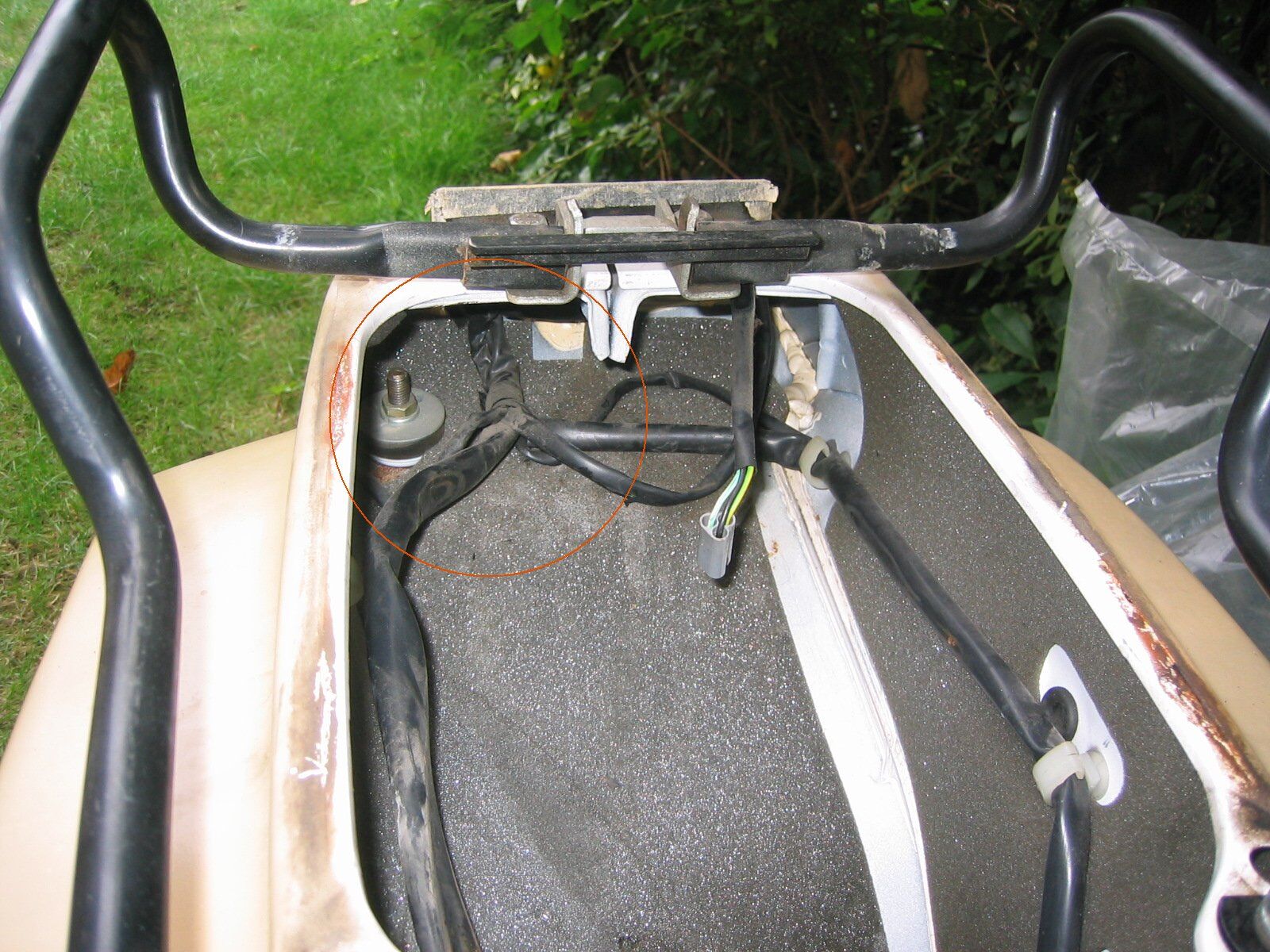

    Hi Glückwunsch jetzt weißt Du wenigstens wo Du die nächsten Monate verbringst. Aber bevor Du weiter machst, schau dir diese Stelle an. Unter dem Gummi sitzt oft der Rost. An dieser Stelle sind drei Bleche übereinander. Da ist der Rost vorprogrammiert. Der Rost auf dem Trittbrett, in der Mitte wo die Schrauben eingedreht waren? und was meinst Du mit oberster Schicht? Die Querträger unter dem Trittbrett kannst Du mit Hohlraumwachs ausspritzen, ober so weit bist Du noch lange nicht.

    • January 3, 2008 at 15:39
    [img=]
    die roststelle.

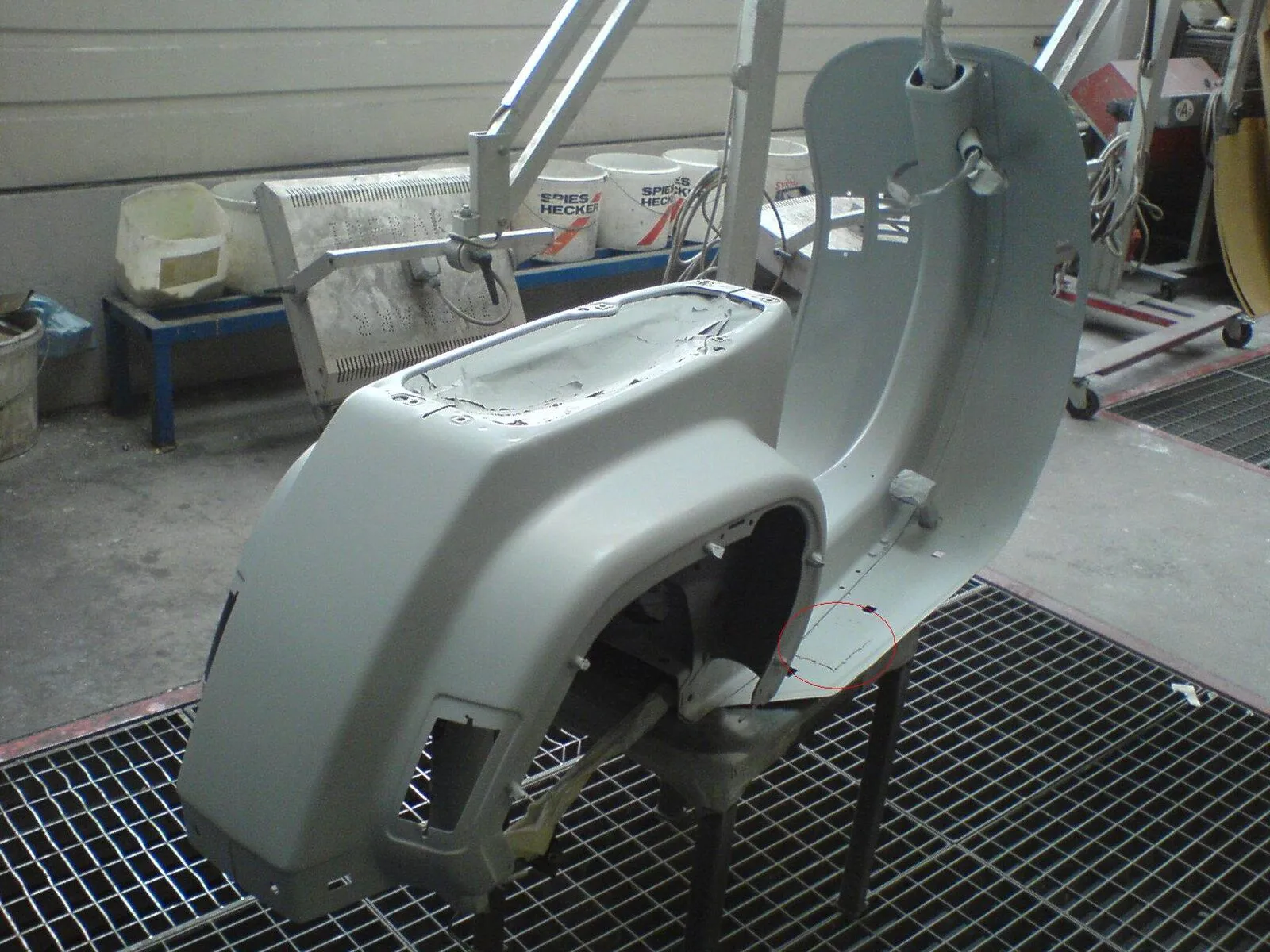

    • January 3, 2008 at 15:41
    [img=]
    vespa in polo 6n, nur der vorderreifen demontiert
    (und teile, die sowieso abgefallen wären ;) )

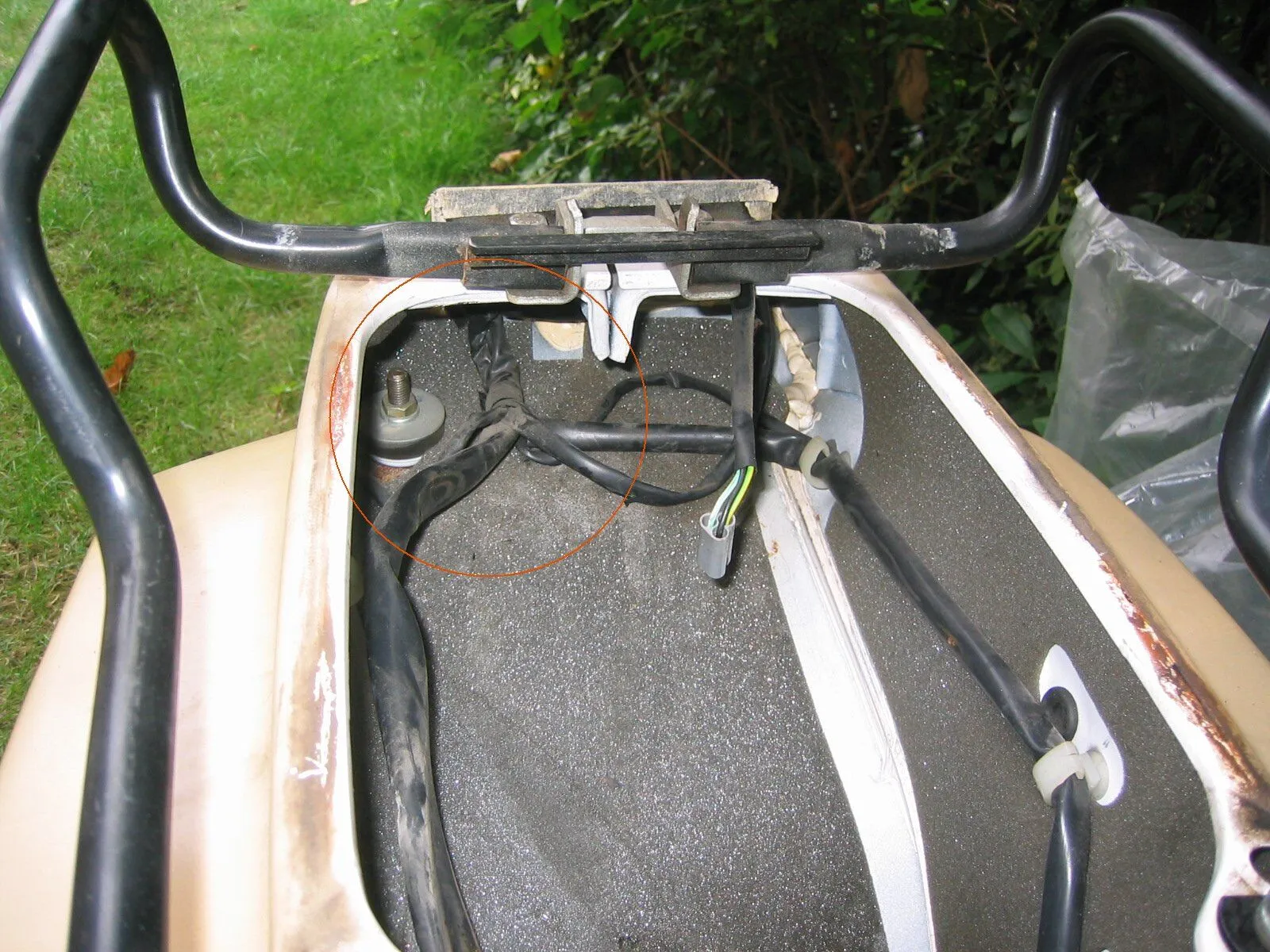

    [img=]
    das opus, größtenteils zerlegt, -> viel arbeit

    Also ich würde die rostige Stelle mit einer Rotierenden Drahtbürste ( gibts bei obi für die Bohrmaschine) entrosten und dann ein Blech einscheweissen, abflexen, versiegeln

    Bildchen von meinem Rostschaden(vergrössern dann erkensst es besser) ist vor dem Lackieren (gefüllert)
