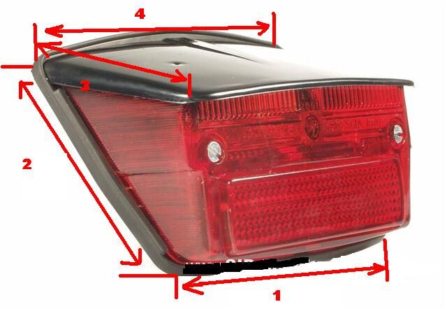

    • April 24, 2008 at 16:18
    • #59
    hmm nur 30 mm, is das original so oder hast du da was geändert? die bohrungen von meinem retro rücklicht liegen ganze 93mm auseinander. dann werd ich ums schweißen lassen mal wieder nicht rum kommen :(
    kann ich dich noch ein letztes mal bemühen, kannst du mir das rücklicht noch abmessen? (siehe anhang)
    auch ja is der deckel aus metall oder kunststoff?
    kennzeichenbeleuchtung u e zeichen hat das rücklicht auch nicht, oder? wenn dem so is, darf man es also eigentlich nicht fahren ;)
    thx
  • Chefkoch-
    3,666
    723
    Esslingen a.N.
    PK 50 XL2 ; 50N Spezial
    • April 24, 2008 at 17:06
    • #60
    50er braucht keine Kennzeichenbeleuchtung!
    Was das Problem an dem Rücklicht ist, es hat original kein Bremslicht was man schon braucht.
    Deckel ist aus Plastik.
    1= 120mm
    2= 90mm
    3= 70mm
    4= 135mm
    Und noch was, das Rücklicht passt nicht ohne Nacharbeit an das Heck der PK.
    Das Rücklicht passt an die Rundungen der V50 Spezial und die hat auch einen Falz in der Mitte.
    Somit steht das Rücklicht in der Mitte ab und liegt nicht direkt an und die Aussparung für den Falz ist auch noch da.
    Ich hab Schmiergelpapier genommen und auf eine platte gespannt und dann das Rücklicht drauf gerieben bis ich eine Fläche hatte.
    Sind außen bestimmt 3mm abgegangen.
    Und dann hab ich von Hand die Rundung von meinem Heck eingeschliffen bis es sauber aufgelegen ist.
    Sonst dichtet der Gummi nicht ab und labert in der Mitte rum.
    Ich hoffe ich hab es einigermaßen verständlich erklärt. :S
