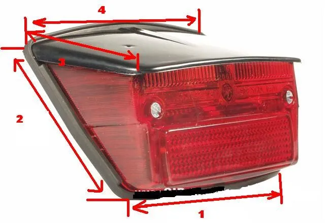

kann ich dich noch ein letztes mal bemühen, kannst du mir das rücklicht noch abmessen? (siehe anhang)

1= 120mm
2= 90mm
3= 70mm
4= 135mm
Und noch was, das Rücklicht passt nicht ohne Nacharbeit an das Heck der PK.
Das Rücklicht passt an die Rundungen der V50 Spezial und die hat auch einen Falz in der Mitte.
Somit steht das Rücklicht in der Mitte ab und liegt nicht direkt an und die Aussparung für den Falz ist auch noch da.
Ich hab Schmiergelpapier genommen und auf eine platte gespannt und dann das Rücklicht drauf gerieben bis ich eine Fläche hatte.
Sind außen bestimmt 3mm abgegangen.
Und dann hab ich von Hand die Rundung von meinem Heck eingeschliffen bis es sauber aufgelegen ist.
Sonst dichtet der Gummi nicht ab und labert in der Mitte rum.
Ich hoffe ich hab es einigermaßen verständlich erklärt.
