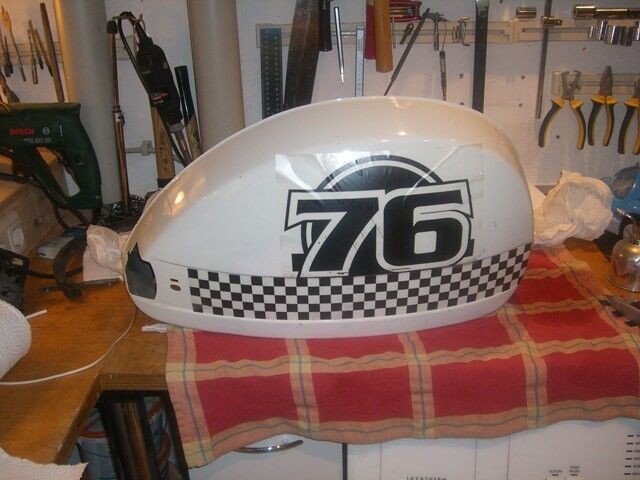

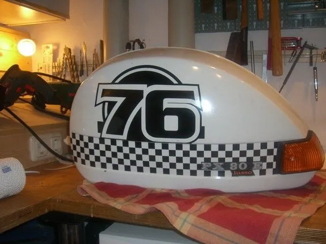

    nachdem ich aufgrund zweier sehr lädierten Seitenbacken die Wahl zwischen Lackieren und Aufkleber hatte, hab ich mich erstmal für die Aufkleber entschieden. Diese habe ich maßgenau bei bestellt. Hier ein paar Bilder:
    Hier ist die Folie noch drauf
    So siehts aus, wenns fertig ist...

    Einfach Schööööööööööööön 8o

    Schaut schön aus, was hast gelöhnt wenn man fragen darf?

    Ist noch ein 15cm breite Raceflag fürs Beinschild dabei, alles in allem mit Versand 25,50 Euro, ist meiner Meinung nach ein fairer preis...

    Echt gelungen udn meiner Meinung nach ein Schnäppchen! Hau mal ein Bild vom kompletten werk rein, bitte. Würde mich echt interessieren ^^

    Wie hast Du den Aufkleber denn so schön auf die Rundung gekriegt? Ich hatte da echte Probleme....

    Gesamtbild kann ich leider erst im Frühjahr einstellen, wenns wärmer wird. Unter 5 Grad ist es immer schlecht, die Aufkleber zu verarbeiten. Und da das Beinschild noch drankommt und ich das in der Garage machen muss, dauerts.
    Das Hauptproblem, richtig erkannt, sind die Rundungen. Da die Backen konvex (in alle richtungen nach außen gewölbt sind), würde ein normales Blatt immer Falten werfen. Der Trick ist, die Trägerfolie an den entscheidenen Stellen einzuschneiden. Natürlich muss sie in einem Stück bleiben, aber ein paar Schnitt bis zum Rand wirken Wunder....
