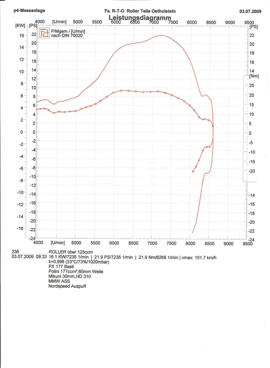

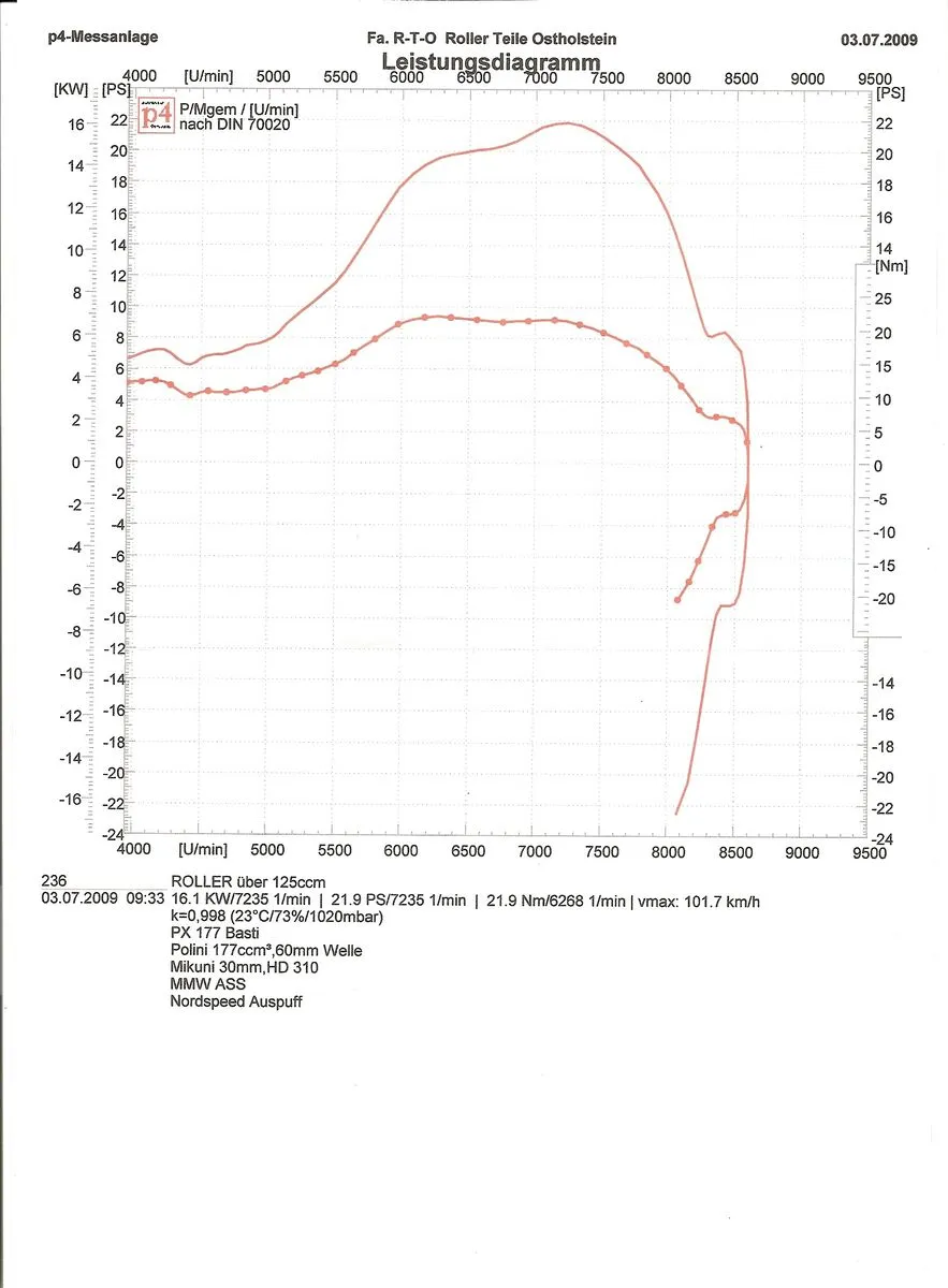

    hier mein ex polini mit verkehrten steuerzeiten!
    hätte ich da ne fudi unter geschmissen!
    wären da wohl noch 3 ps mehr drin

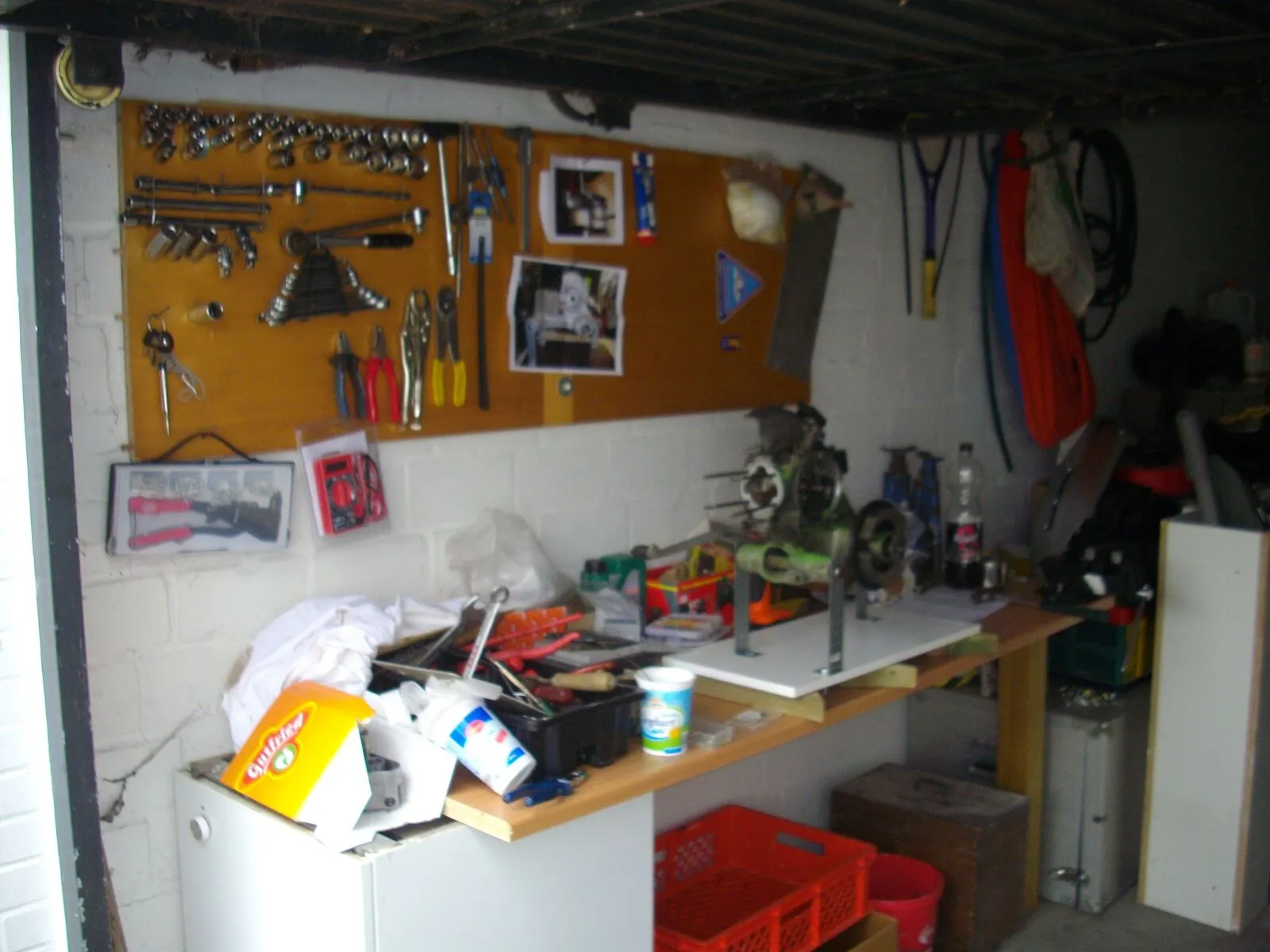

    Zudem habe ich heute meine Werkstatt eingerichtet, biegsame Welle ist bestellt, ebenso die Fräser und mein Ultraschallbad. Kann bald losgehen. 2-)

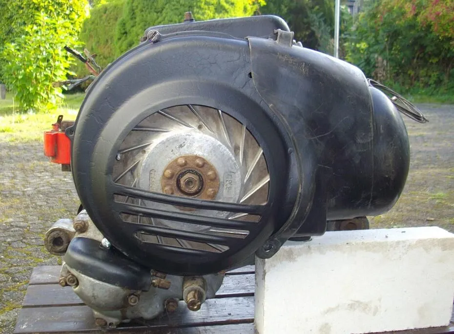

    So nun hat sich mein 125/150er LML-Motor als 100er geoutet.
    So ein SCH...
    Seltener gings wohl nicht.
    Da passt mein bestellter 177er DR nicht rauf, also weg damit.
    Besorge mir nen neuen Motor.

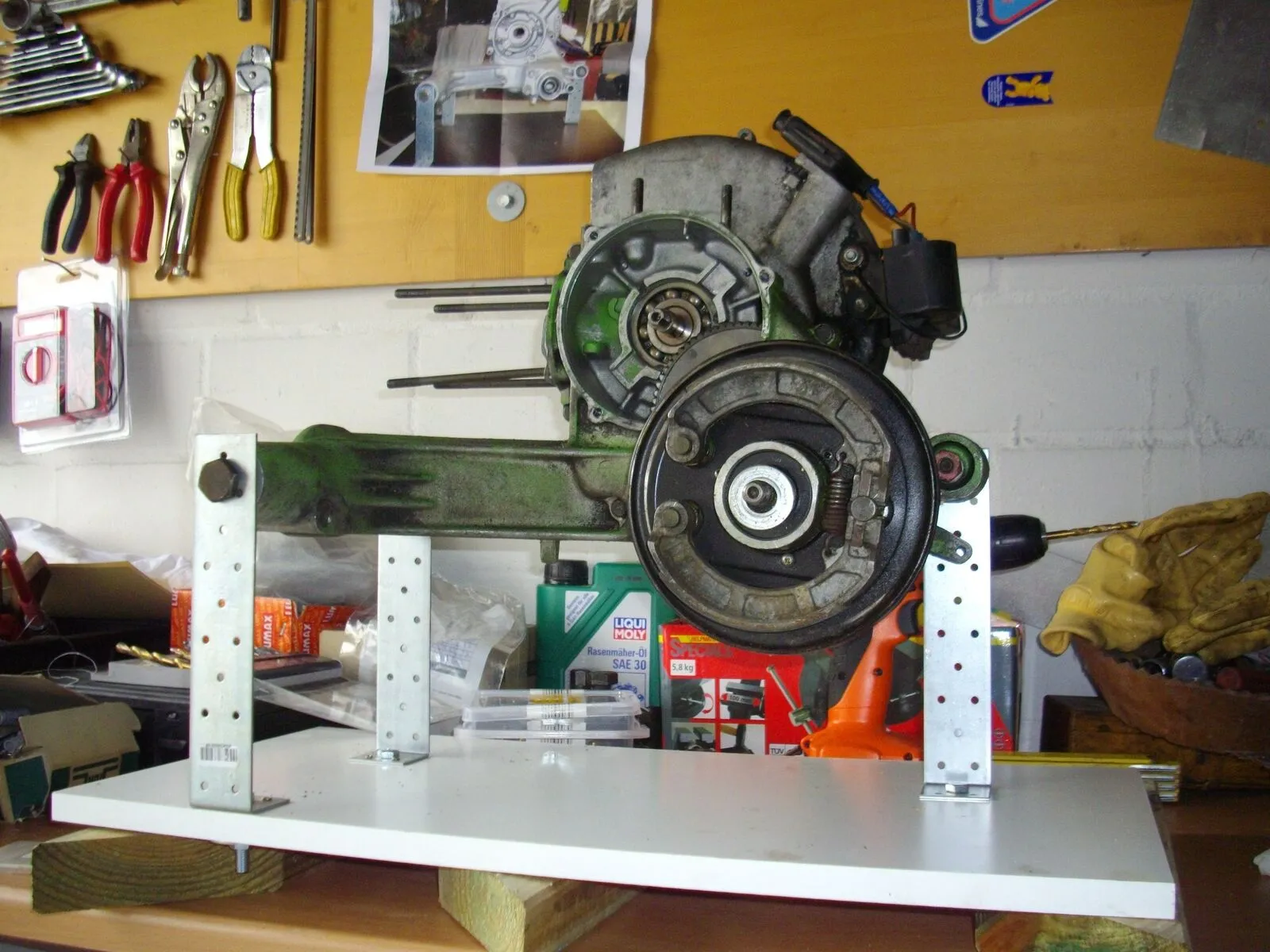

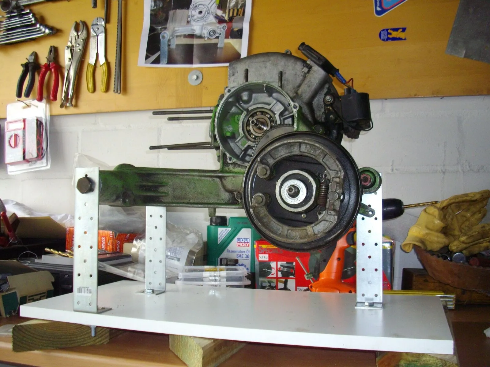

    Einen Motorständer hab ich mir zwischenzeitlich gebaut.
    Anleitung gabs hier irgendwo. Kosten: ca. € 10,-
    Werkstatt sieht ja noch etwas "müllig" aus.
    Wird aber noch besser.
