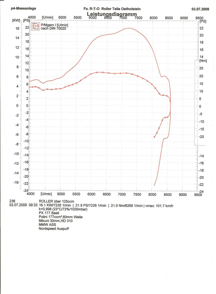

    hier mein ex polini mit verkehrten steuerzeiten!
    hätte ich da ne fudi unter geschmissen!
    wären da wohl noch 3 ps mehr drin

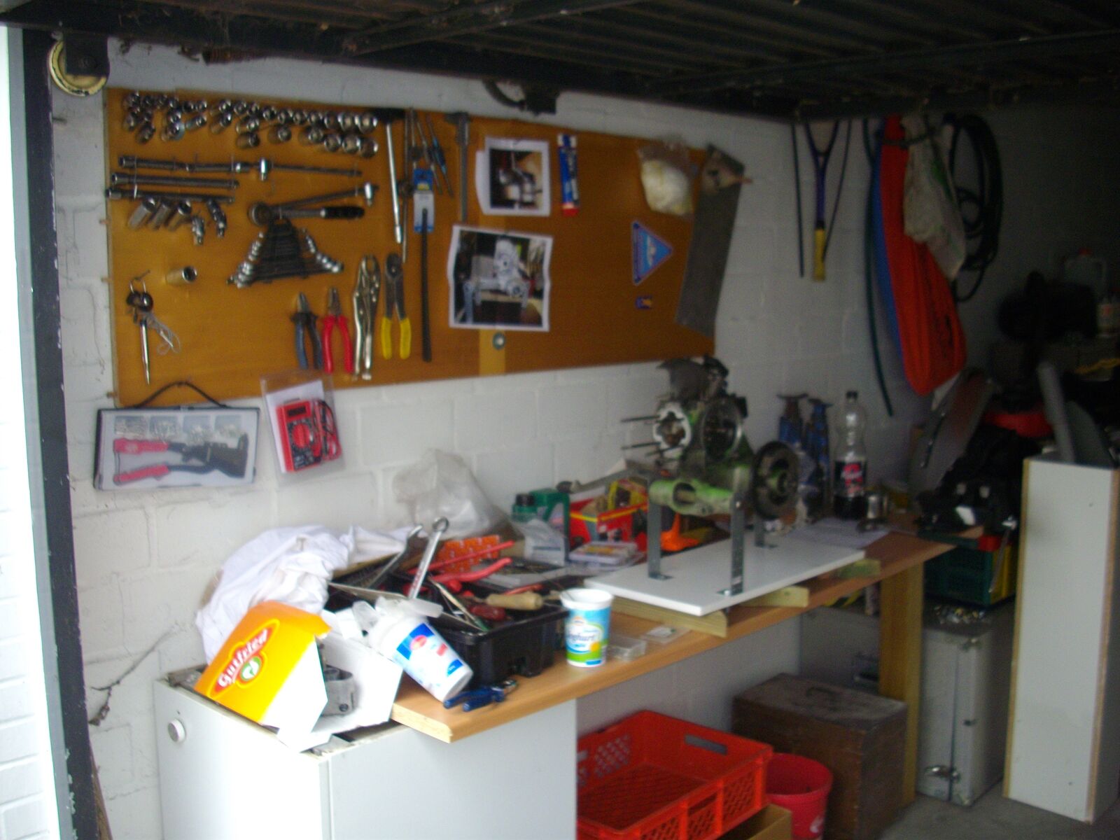

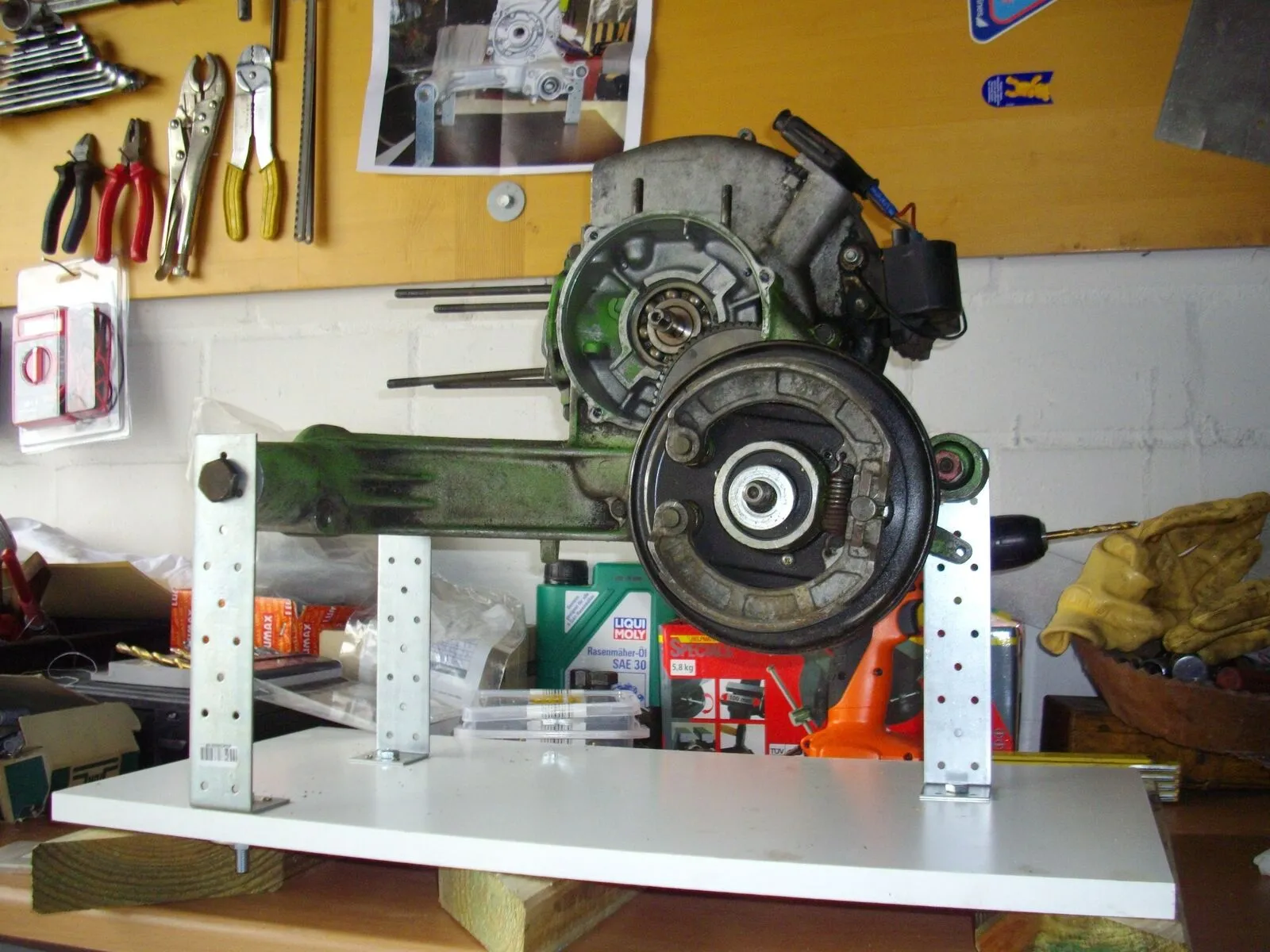

    Einen Motorständer hab ich mir zwischenzeitlich gebaut.
    Anleitung gabs hier irgendwo. Kosten: ca. € 10,-
    Werkstatt sieht ja noch etwas "müllig" aus.
    Wird aber noch besser.
