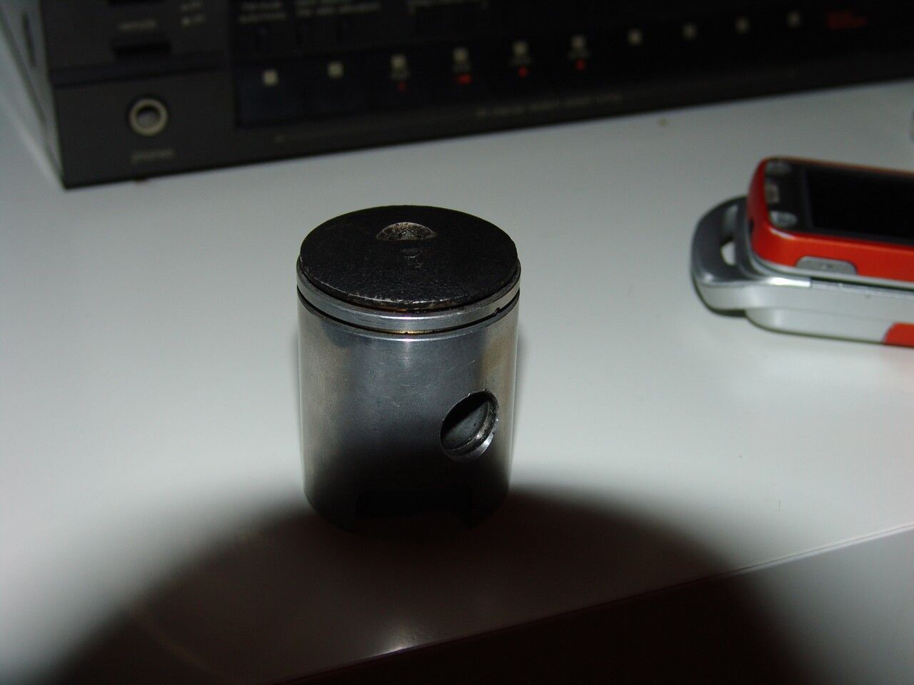

    • January 27, 2008 at 21:10
    Hallo zusammen, naja ich hab heute endlich den Zylinderkopf demontiert und ich hab n fettes Loch im Kolben (s. Bild). Bis auf einen halben ersten Kolbenring( ?( ) war er eig noch ok keine schlieren oder sonstiges. Ich wollte mich mal nach nem Neuen Kolben umschauen, kann mir da einer vielleicht ne Adresser nennen? Mein Händler hat nichts, Scooter-center hat nur nen 75 Pinasco.
    Ich würd ihn mir holen, aber er is n Bißchen teuer ( 120€). Also postet mal, ach so und ein Dichtsatz wär auch gut!

    Noch eine Frage: In wiefern unterscheidet sich der Automatik Zylinder von dem der Schaltung?
    • January 28, 2008 at 10:14
    Hi beim Schaltroller ist das Loch für den Auspuff gegenüber dem Vergaserloch, allso auf einer Linie. Bei der Automatik ist der Auspuff um ca. 45 Grad versetzt. Weiter sind die Stehbolzen welche den Zylinder halten, auf anderen Positionen. Mit einem Wort passt nicht. Nicht eimal der Kolben ist identisch. Versuchs mal mit http://www.rms.it/ Moto Downlod Pistons.
