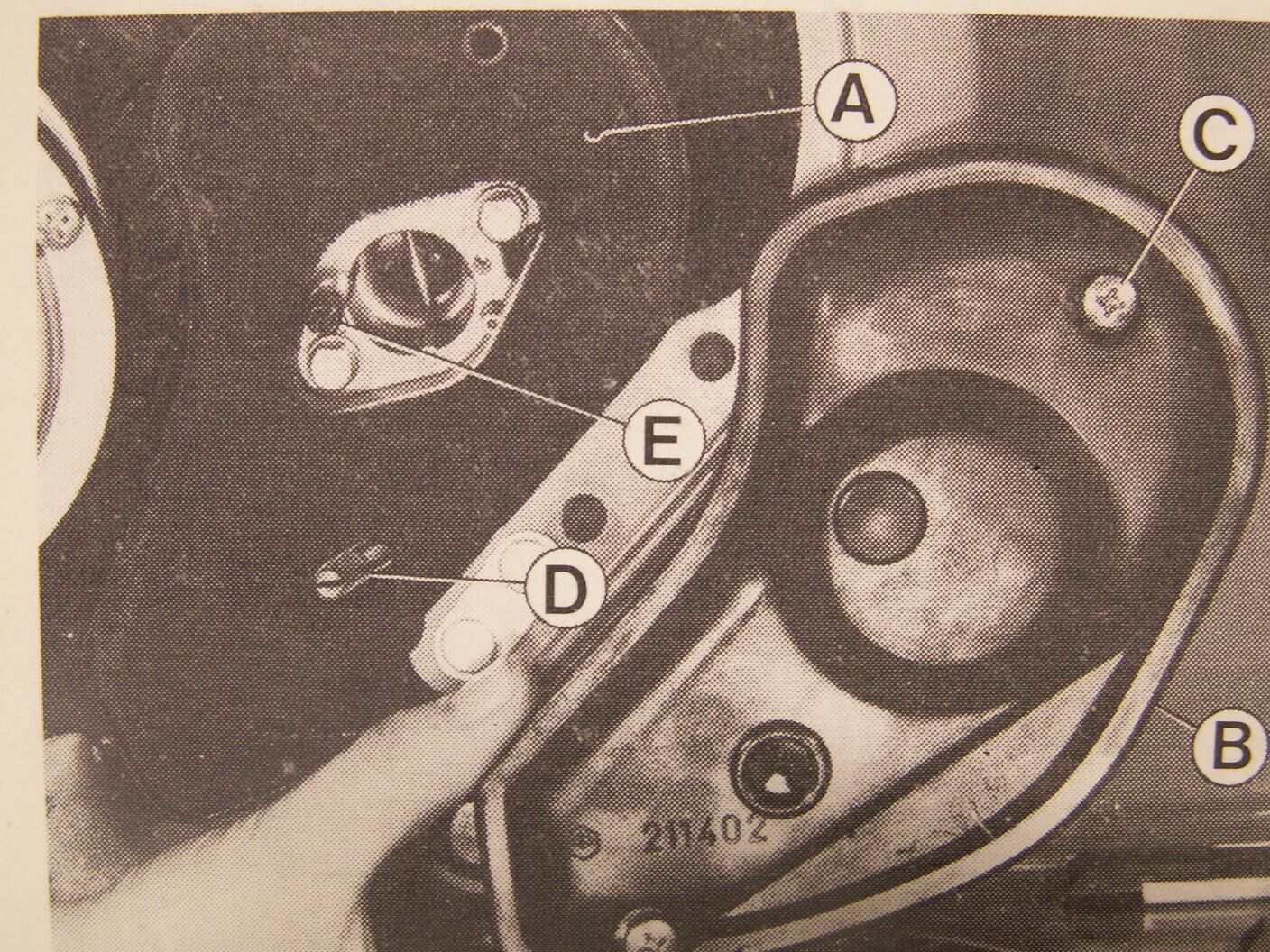

    Haste mal ein Bildchen?
    Normal sitzt er hier einfach Bld grossmachen unter dem Sattel sieht man ihn ;)

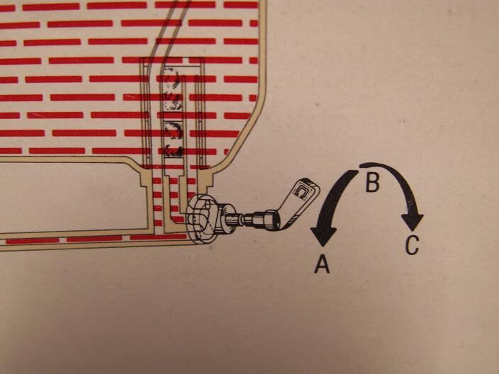

    Im Benzinhahn ist ein Schlitz , da kann man auch zur not mit nem Schraubendreher auf und zu machen . Jetzt noch die Frage was ist Auf , Zu und Reserve. Hab mal schnell ein paar Fotos gemacht. Eigentlich einfach.

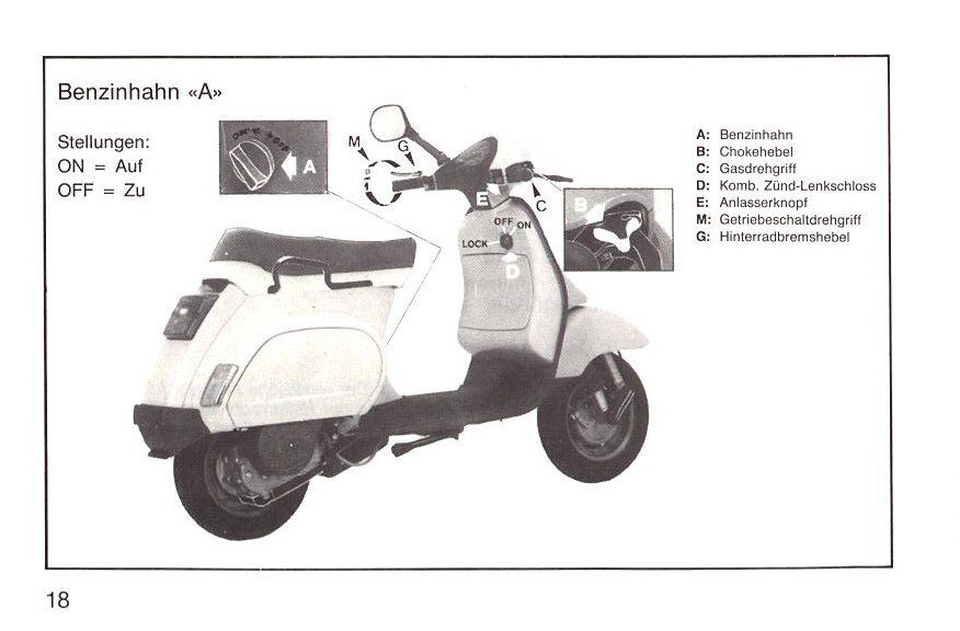

    Hi, das richtige Bild ist dieses und es ist schon richtig, wenn der Splint fehlt oder falsch sitzt, fällt der Drehknopf heraus. Da man den aber nun inzwei Stellungen aufstecken kann, kann mon nur an der Drehrichtung feststellen, ob auf oder zu ist. Hast Du keine Bedienungsanleitung? = PN
