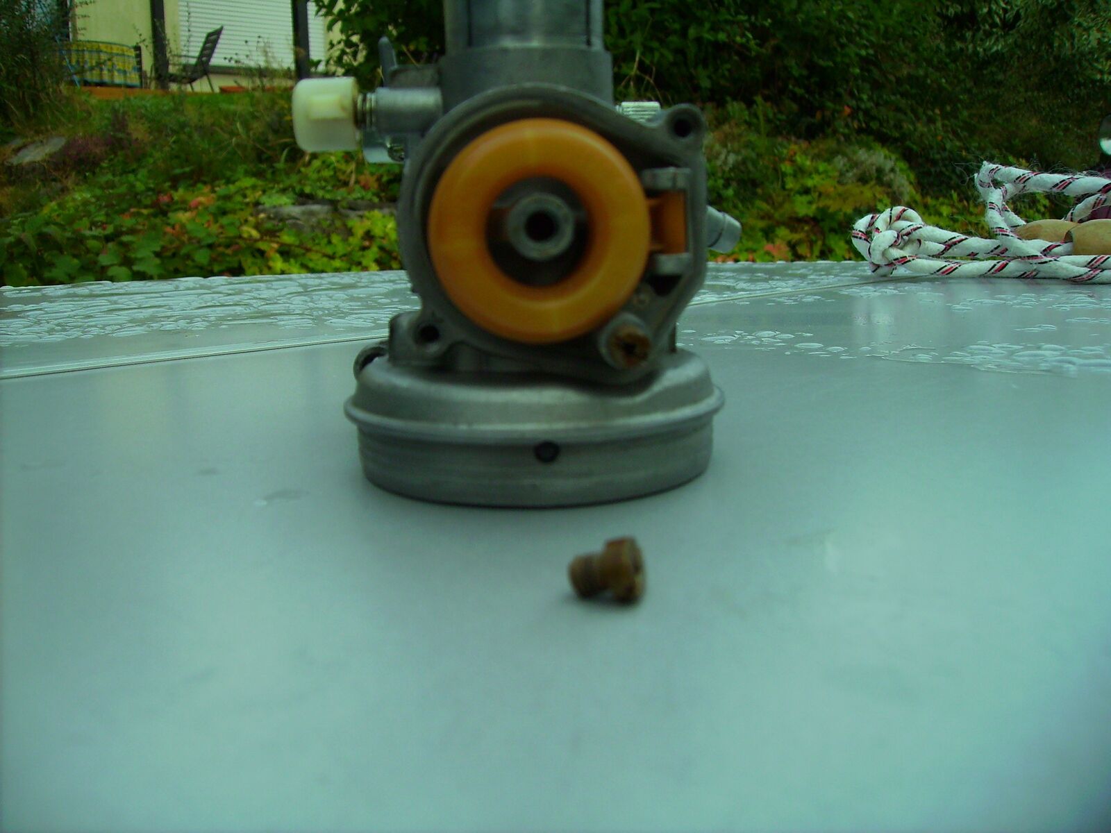

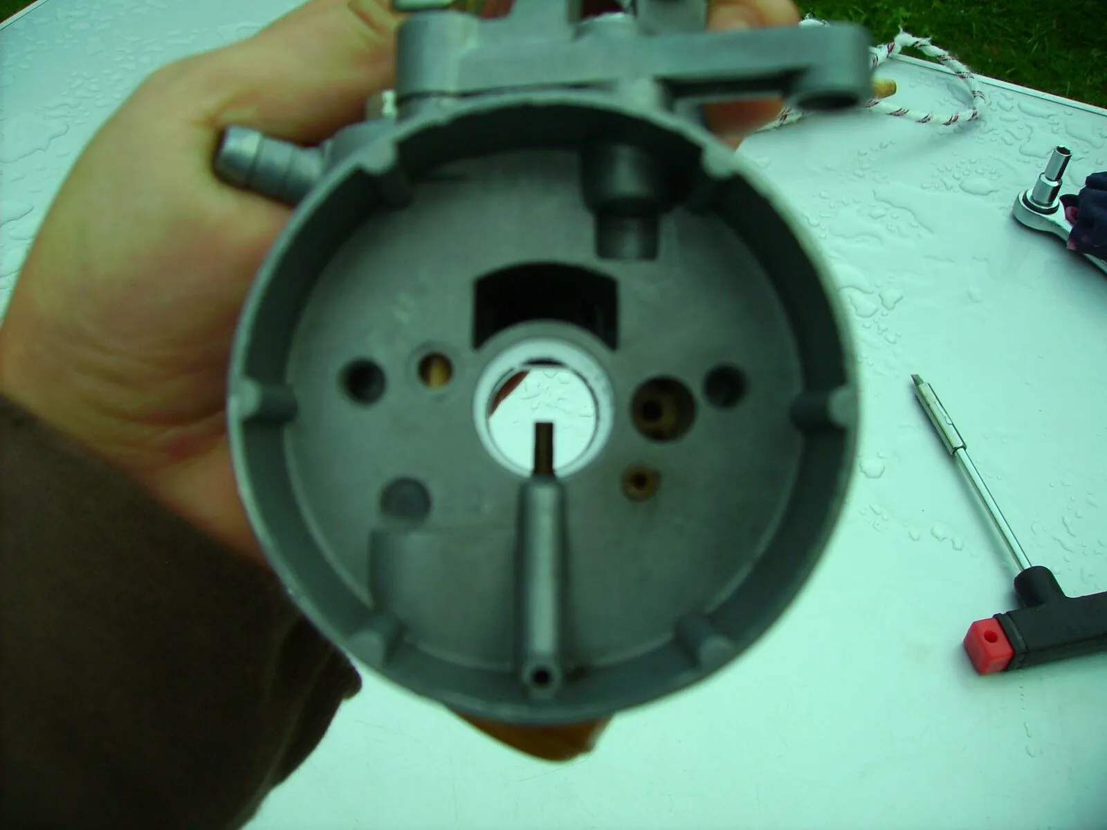

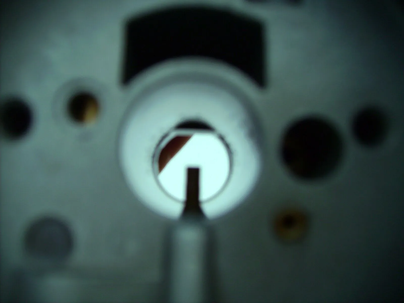

    • September 14, 2009 at 19:35
    Hallo Rassmo,
    Habe den Vergaser jetzt unten. Hier ein par Bilder:
    Also hier ist der Vergaser mit der ausgebauten Düse. Ist die so klein oder ist sie tatsächlich abgebrochen???
    Und da kuckt die Düse mitten durchs Hauptrohr. Ist dass Normal???
    Hier sieht mos nommol.
    Was meint ihr???

    • September 16, 2009 at 16:44
    Hallo, sieh mal da diesen großen Schieber meine ich. Ansonsten würde ich mal den [lexicon='Zündzeitpunkt',''][/lexicon] überprüfen.
    • September 16, 2009 at 16:54
    Die Düse ist so klein und das Röhrchen in der Öffnung des Vergasers gehört so.

    • September 16, 2009 at 17:18
    OK, des heißt dass die Düse nich kaputt ist. klatschen-) puh. Der Gaßschieber schliest richtig und Feder ist auch in ordnung. habe am Zündzeitpungt auch schon ein bisschen rumgespielt, in dem ich die Zündgrundplatte etwas verdreht habe. Im Moment ist sie auf Werkseinstellung eingestellt. Wie weiß ich, ob sie richtig eingestellt ist? (ohne Zündpistole). Wie muss ich den [lexicon='Vergaser einstellen',''][/lexicon]???
