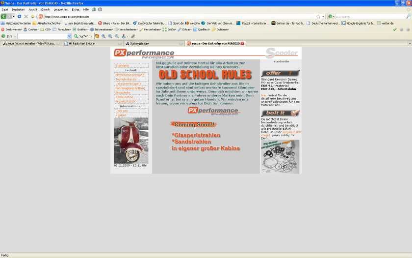

    Nur bitte als kleine Anmerkung an alle, die mit CMS systemen arbeiten: Variable Seitenbreite.
    Auch die vespa-px Seite ist wiedre mit 800 x 600 aufgebaut und das sieht dann bei ner halbwegs zeitgemäßen Auflösung so
    aus.
    Meiner Meinung nach eben nicht mehr zeitgemäß und zu wenig Platz für Informationen.
    Ist meine Meinung, spiegelt also nicht unbedingt die Meinung aller wieder, aber mich stört's.
    Seitenbreite im html Quellcode auf 90 oder 100 % setzen und nicht auf den fixe Pixelzahl. Ist für den Betrachter angenehmer.
    Ansonsten aber echt schön.
