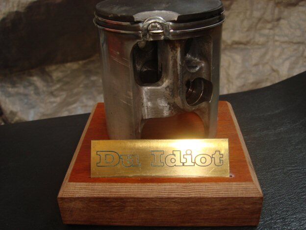

    Tja dann werde ich die Geschichte mal unter "Teures Lehrgeld" abhaken. Und dass nur, weil ich zu bequem war die anderen ein zu bauen...... :wacko:

    So´n hübschen Aschenbecher :love: hat aber nicht jeder :D

    Ich kann über!
    Bei Dir war es der KoBo Clip, bei mir klebte wohl unter dem Kolbendach der Federring welcher nun friedlich oben im Kolbendach ruht. Du hast jetzt einen Aschenbecher und ich habe mir eine schöne Warnung draus gebaut, damit mir sowas nie wieder passiert!

    Wow das ist ja der Hammer. Der ist ja viel besser wie meiner......
    Aber was geiles draus gemacht.......

    lol coole Idee @ Pornstar :)
    Hoffe ich "muss" mir nicht auch mal sowas bauen ;(

    eine schöne skulptur, mir ist das gleiche passiert, bei mir hat sich auch der KoBo Clip gelöst. ein original auf einem dr 75 funktioniert also auch nicht, nur um die nette sammlung zu ergänzen. :thumbup:
