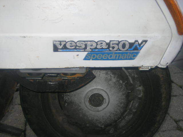

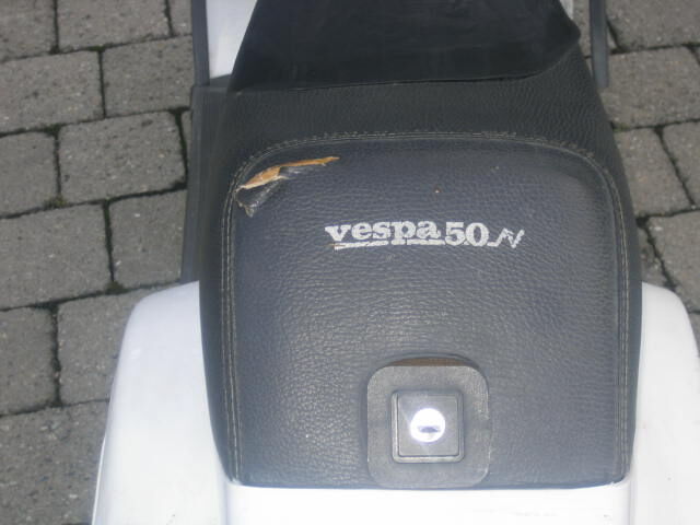

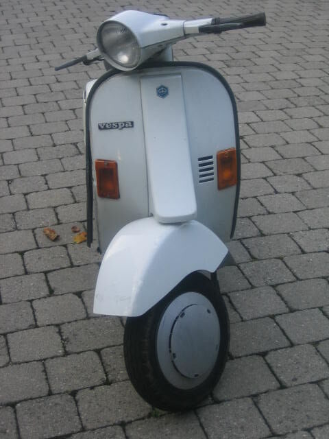

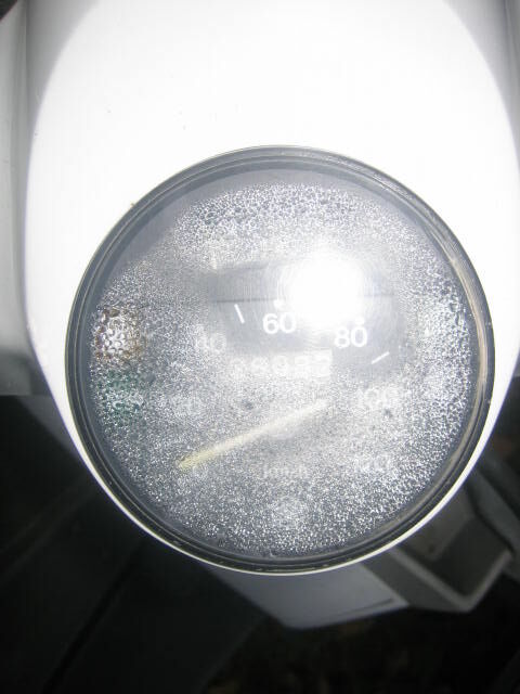

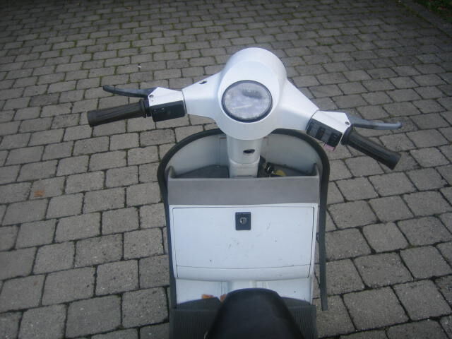

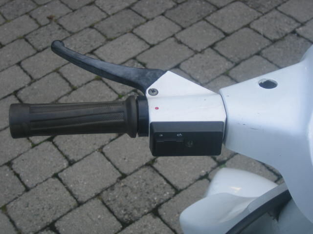

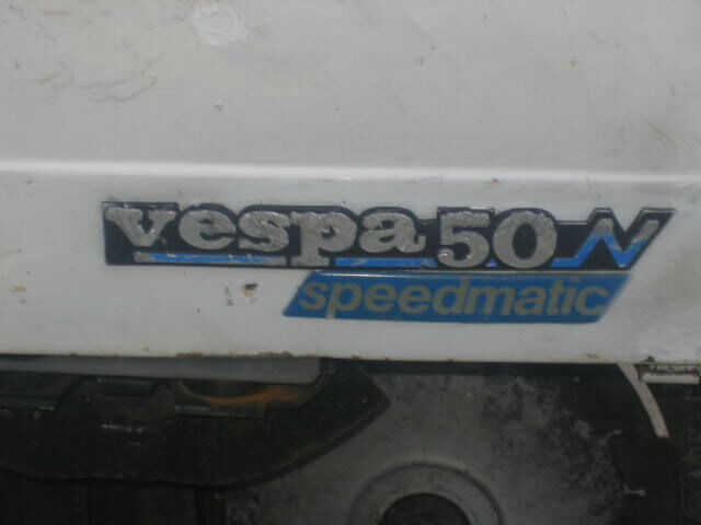

    Hallo nochmal ,
    habe hier Paar bilder von meiner Vespa drin, da ich ein Sehr neuling bin in disem fach und mehrere mir was andres gesagt haben frag ich euch Profis . Was für eine Vespa das genau ist pk, px oder ???
    Diese Vespa hat kein Kichstarter, nur Elektrostarter.
    Und was für ersatzteile passen würden .
    Vielen danks leute wenn jemand zeit und lust hätte hier im raum Augsburg vorbei kommen auf ein Bier und mir genaueres sagen was los ist mit den kleinen italiener.

    is definitv ne pk
    sieht aber komisch aus, vom lekner her wärs ne pks oder xl1, vom handschuhfach xl1. aber das heck und der vordere koti+nase sehen nach xl2 aus, zusätzlich steht auf den seitenback noch 50n drauf, sollte dann wohl ne pk 50 n sein, oder? Sowas hab ich ja noch nie gesehen.

    Das ist eine XL2. In Italien hieß die PK 50 N.(Die hatten da halt andere Typenbezeichnungen)
    Gruß Nils.
    • September 15, 2009 at 19:37
    Ist ein Modell, das es nur auf dem italienischen Markt gab, Mischung aus PK XL 1 (Lenker, Handschuhfach) und XL 2 (Kaskade, Kotflügel, Sitzbank, Heckverkleidung).
    Automatik, aber fraglich welcher Typ. Da sollen sich die Automatikspezialisten des Forums mal zu äußern, wenn es Fotos vom Motor gibt.

    • September 15, 2009 at 20:19
    Steht doch da ;)
    Die genaue Bezeichnung heißt :
    PK 50 N Speedmatic, das besondere daran, die gabs sowohl mit Automatik als auch als Schalter:
    hast eine komplett unverbastelelte erwischt, weill alles so wie es da dran is, is ORSCHINAL
    Seriennnummer V5P1T 1101-6025 für die Automatik
    Seriennummer V5X5T 1101-44579 für die Schalter
    Besonderheiten: nur Elestarter
    Bei Automatikversionen sogar nen Aluzylinder klatschen-)
    Vmax in beiden Fällen 40km/h
    Gabs in den Farben: Weiß und Grün
    was willste sonst noch wissen?
    Edit sagt: speedmatic hieß offiziel nur die Automatik Version.

    mit Sicherheit ist das die Automatikversion, weil sich im Fußraum kein Bremspedal befindet.

    Die richtige Antwort kommt vom Erfahrungsträger dark_vespa. Zum Schlachten - das wird auch er zugeben müssen - ist die Vespe (trotz Automatik) allerdings zu schade. Um genau beurteilen zu können, welche Teile kompatibel sind, solltest du hier mal die Motorennummer posten.Unterschiede zw. der XL1 und XL2
    1. unterschiedliche Lenker und Tachoformen. XL1 runder Tache, XL2 integrierter Cockpit-Tacho
    2. Kickstarter: XL1 mit Kicker, XL2 ohne
    3. Vergaser: XL1 16.12er XL2 16.14er Dell'Orto
    4. Sitzbank: XL1 Schmale Sitzbank, XL2 breite Sitzbank
    Sicherlich sind das nicht alle Unterscheidungsmerkmale, aber zumindest Anhaltspunkte. Mit der Motorennummer wird's allerdings eindeutig - sofern der Originalmotor verbaut ist. Ich tippe auf eine XL1-Version der wenig geliebten PK Automatik
