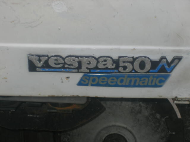

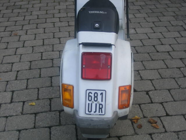

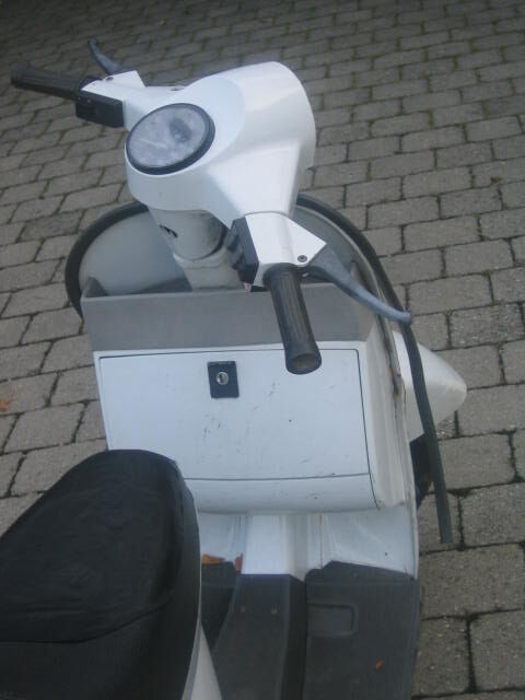

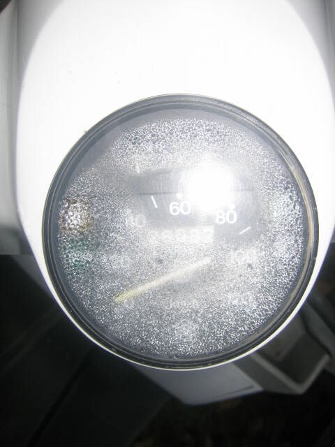

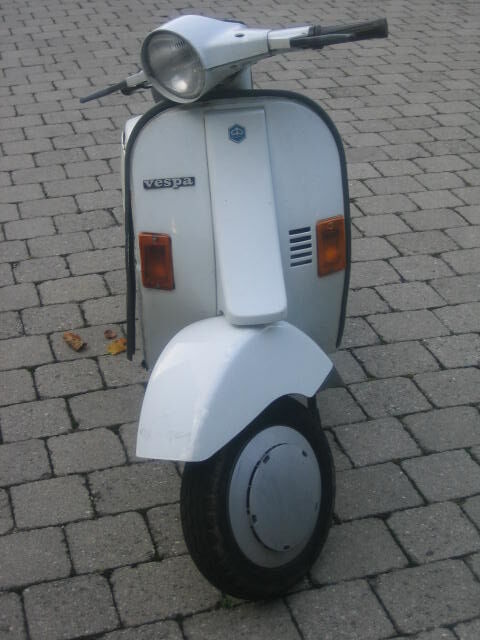

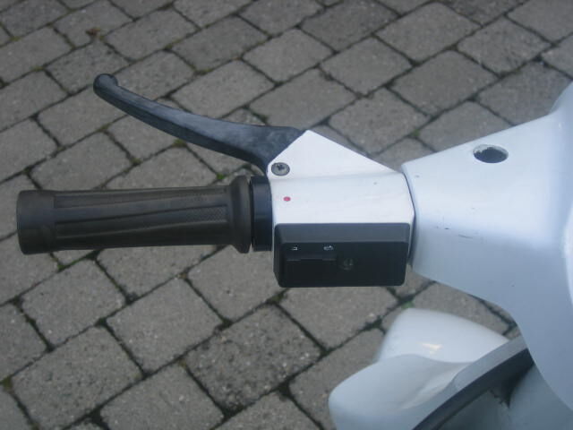

  • Hallo nochmal ,
    habe hier Paar bilder von meiner Vespa drin, da ich ein Sehr neuling bin in disem fach und mehrere mir was andres gesagt haben frag ich euch Profis . Was für eine Vespa das genau ist pk, px oder ???
    Diese Vespa hat kein Kichstarter, nur Elektrostarter.
    Und was für ersatzteile passen würden .
    Vielen danks leute wenn jemand zeit und lust hätte hier im raum Augsburg vorbei kommen auf ein Bier und mir genaueres sagen was los ist mit den kleinen italiener.

    sieht aber komisch aus, vom lekner her wärs ne pks oder xl1, vom handschuhfach xl1. aber das heck und der vordere koti+nase sehen nach xl2 aus, zusätzlich steht auf den seitenback noch 50n drauf, sollte dann wohl ne pk 50 n sein, oder? Sowas hab ich ja noch nie gesehen.

  • Ist ein Modell, das es nur auf dem italienischen Markt gab, Mischung aus PK XL 1 (Lenker, Handschuhfach) und XL 2 (Kaskade, Kotflügel, Sitzbank, Heckverkleidung).
    Automatik, aber fraglich welcher Typ. Da sollen sich die Automatikspezialisten des Forums mal zu äußern, wenn es Fotos vom Motor gibt.
  • Steht doch da ;)
    Die genaue Bezeichnung heißt :
    PK 50 N Speedmatic, das besondere daran, die gabs sowohl mit Automatik als auch als Schalter:
    hast eine komplett unverbastelelte erwischt, weill alles so wie es da dran is, is ORSCHINAL
    Seriennnummer V5P1T 1101-6025 für die Automatik
    Seriennummer V5X5T 1101-44579 für die Schalter
    Besonderheiten: nur Elestarter
    Bei Automatikversionen sogar nen Aluzylinder klatschen-)
    Vmax in beiden Fällen 40km/h
    Gabs in den Farben: Weiß und Grün
    was willste sonst noch wissen?
    Edit sagt: speedmatic hieß offiziel nur die Automatik Version.

    1. unterschiedliche Lenker und Tachoformen. XL1 runder Tache, XL2 integrierter Cockpit-Tacho

    Die Automatikversion der Vespa 50 N entspricht dieser Ausnahme des Getriebes. Das
    Bremspedal entfällt, gebremst wird mit dem linken Handhebel am Lenker, der ja nicht mehr
    die Kupplung betätigen muss. Der linke Drehgriff besitzt zwei Positionen, eine für den
    Leerlauf, die andere für den eingelegten Gang. Optisch erkennt man die neue 50 an den

    Zur Karosserie: Wie ich weiter oben schon schrieb, sind Lenker, dessen Abdeckung, Gabel, Tacho, Fußmatten und Handschuhfach baugleich mit der deutschen PK 50 XL (1). Das Ablagefach über dem Handschuhfach gab es serienmäßig an keinem deutschen PK Modell, höchstens als Zubehörteil aus dem freien Handel.

    Kotflügel, Kaskade, Sitzbank und Heckverkleidung sind baugleich mit der PK 50 XL 2. Unterschied zum deutschen Modell ist, dass die italienischen Modelle ein etwas flacheres Rücklichtglas ohne Kennzeichenbeleuchtung haben, es passt aber auch das deutsche.
