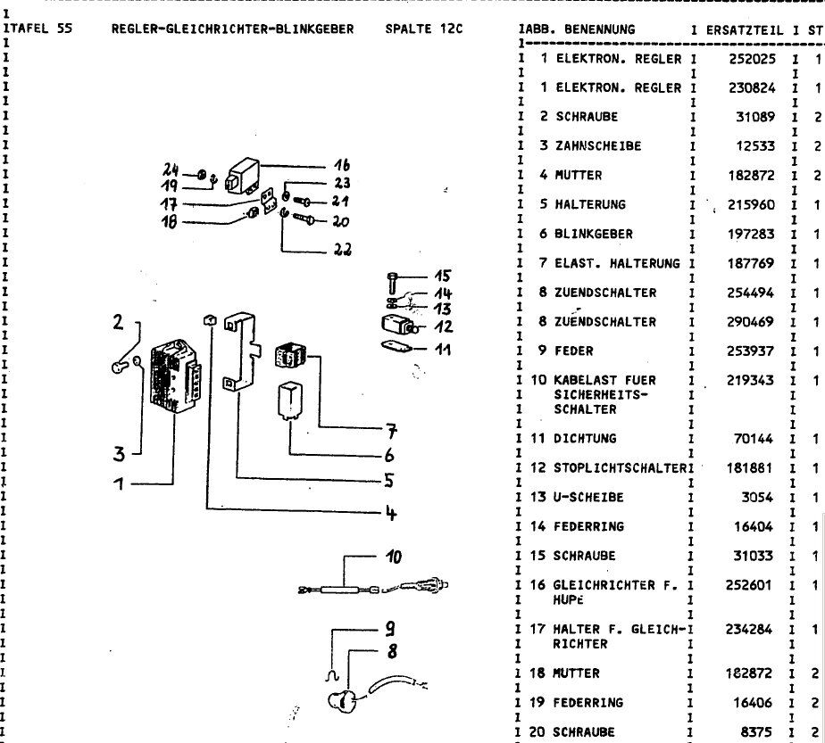

    Hi. klemm mal den Hupengleichrichter ab und versuchs noch mal. Der Hupengleichrichter befindet sich unter der linken Seitenverkleidung.

    Du hast genau das gleiche Problem, dass ich vor ca 4 Monaten hatte. Sehr merkwürdig, aber es sind definitiv Hupengleichrichter und/oder Spannungsregler. ich hab gleich beides auf einmal getauscht.
    Der test von kasanova hilft dir weiter: Wenn du den Hupengleichrichter abklemmst, wird das Licht normal funktionieren. Allerdings habe ich dann mal etwas hochgedreht, und zack waren alle Birnen tot. Also Spannungsregler auch im Arsch. Beides getauscht und seitdem keine Probleme. Musst halt mal hier im Forum suchen oder bei Ebay günstig was schiessen, dann kommst du auch mit weniger geld weg. Und ich würde im GSF eine Suchanzeige schalten, da wirst du sicher mehr Erfolg haben. Teilweise kann man beides mit Glück für 35 euro bekommen.
