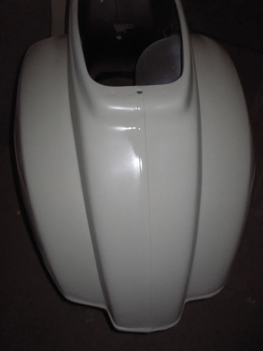

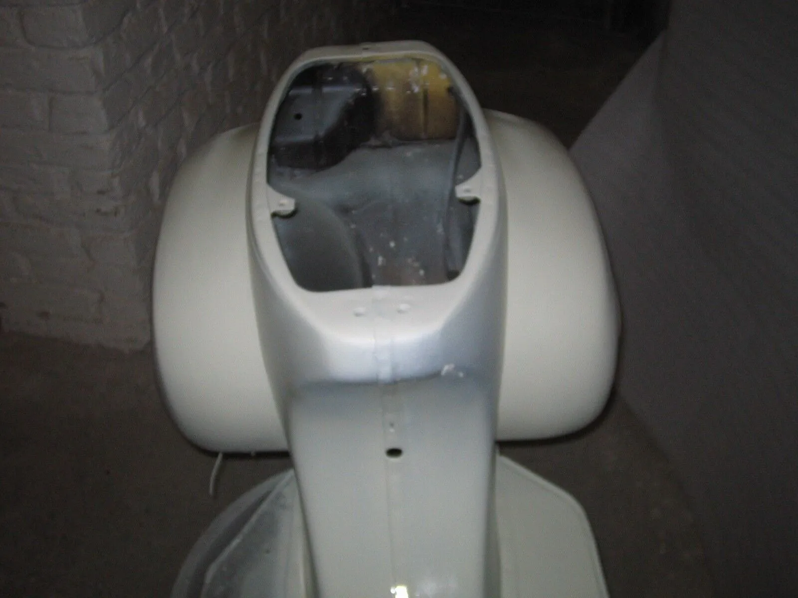

Kotflügel verbreitert
  • Also rein Objektiv haste dass schön gemacht, aber ohne die Anbauteile kann ich mir nicht viel Vorstellen!
    planes, bikes, beer cans, things you trust are built from aluminium!
    --->*trust in aluminium, Save Plastic for Dildos*<---
  • Das ist wohl war...Hammer viel Arbeit. :pump: Hat sich allerdings gelohnt und ist vorsichtig gesagt (einzigartig)
    Zu den noch fehlenden Bildern...

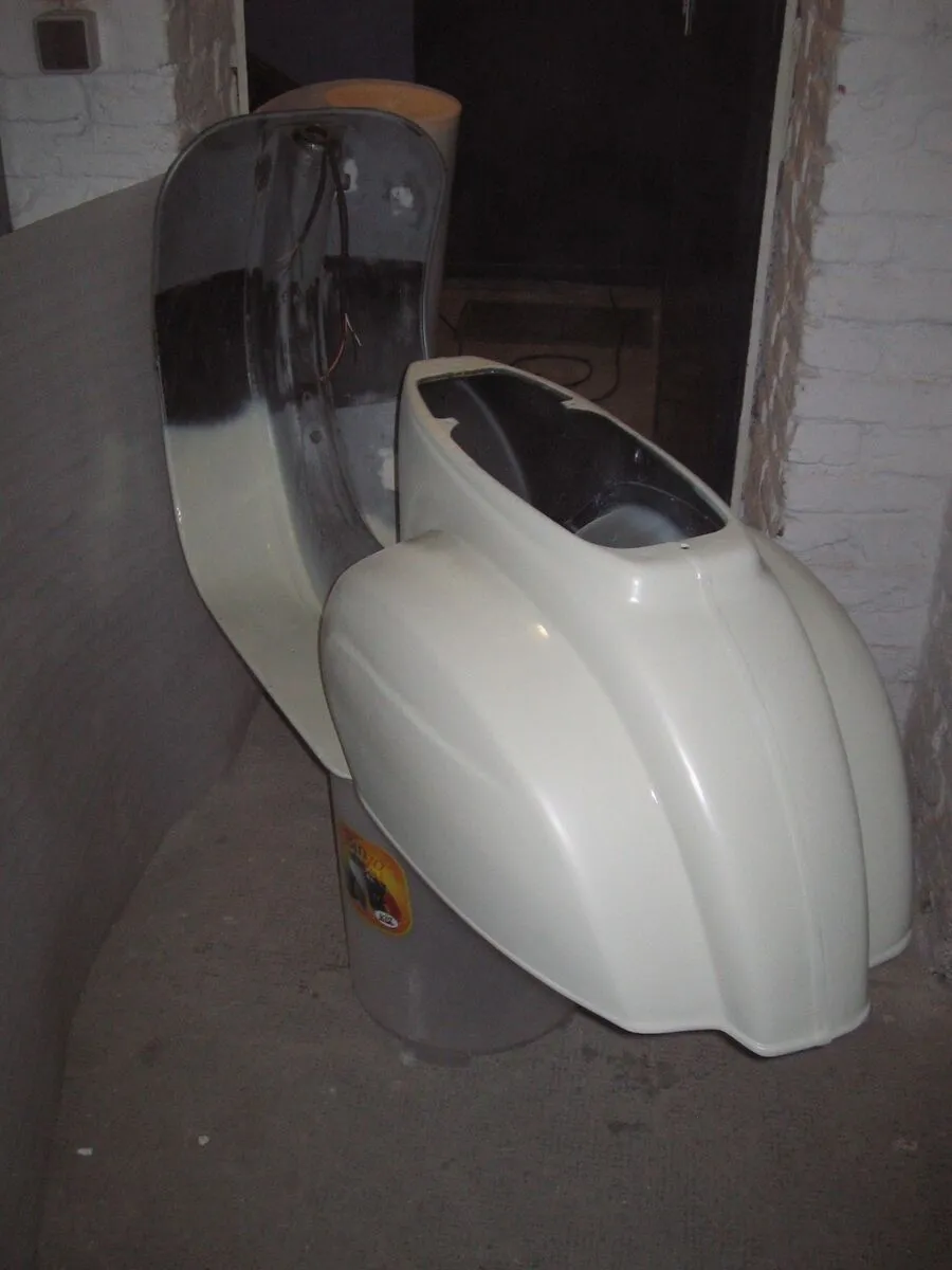

    Der Roller ist mittlerweile schon lackiert und zusammen gebaut, habe es jedoch noch nicht geschafft ihn(Sie) zum Fotoshooting zu überreden :D
    Wie gesagt:Bilder folgen!

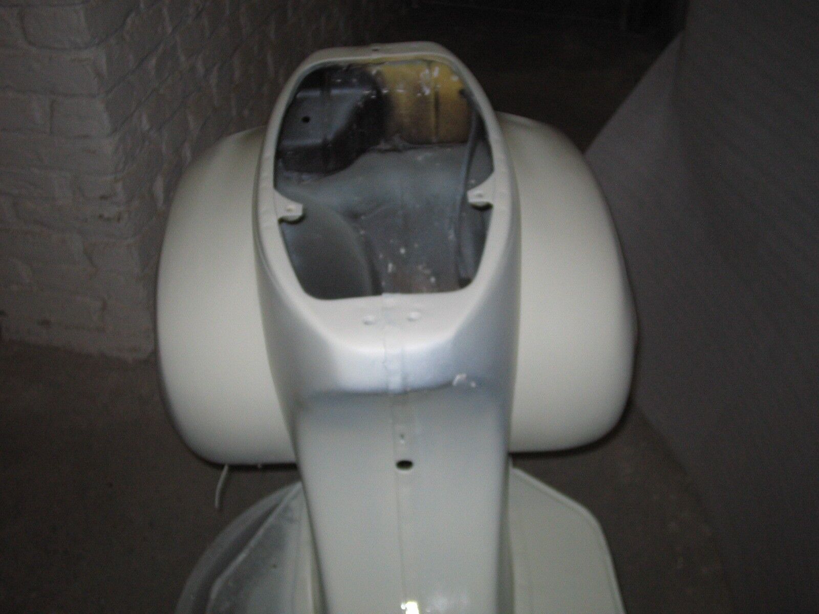

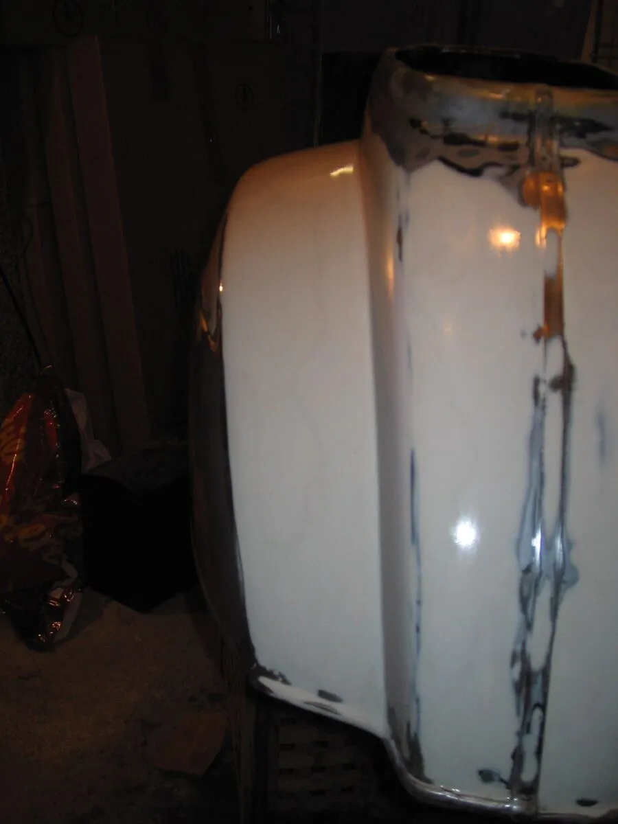

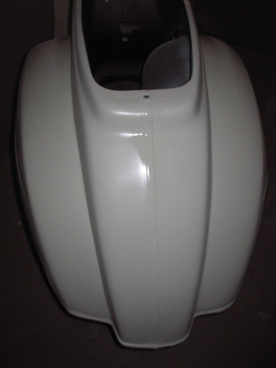

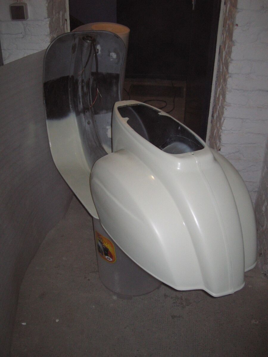

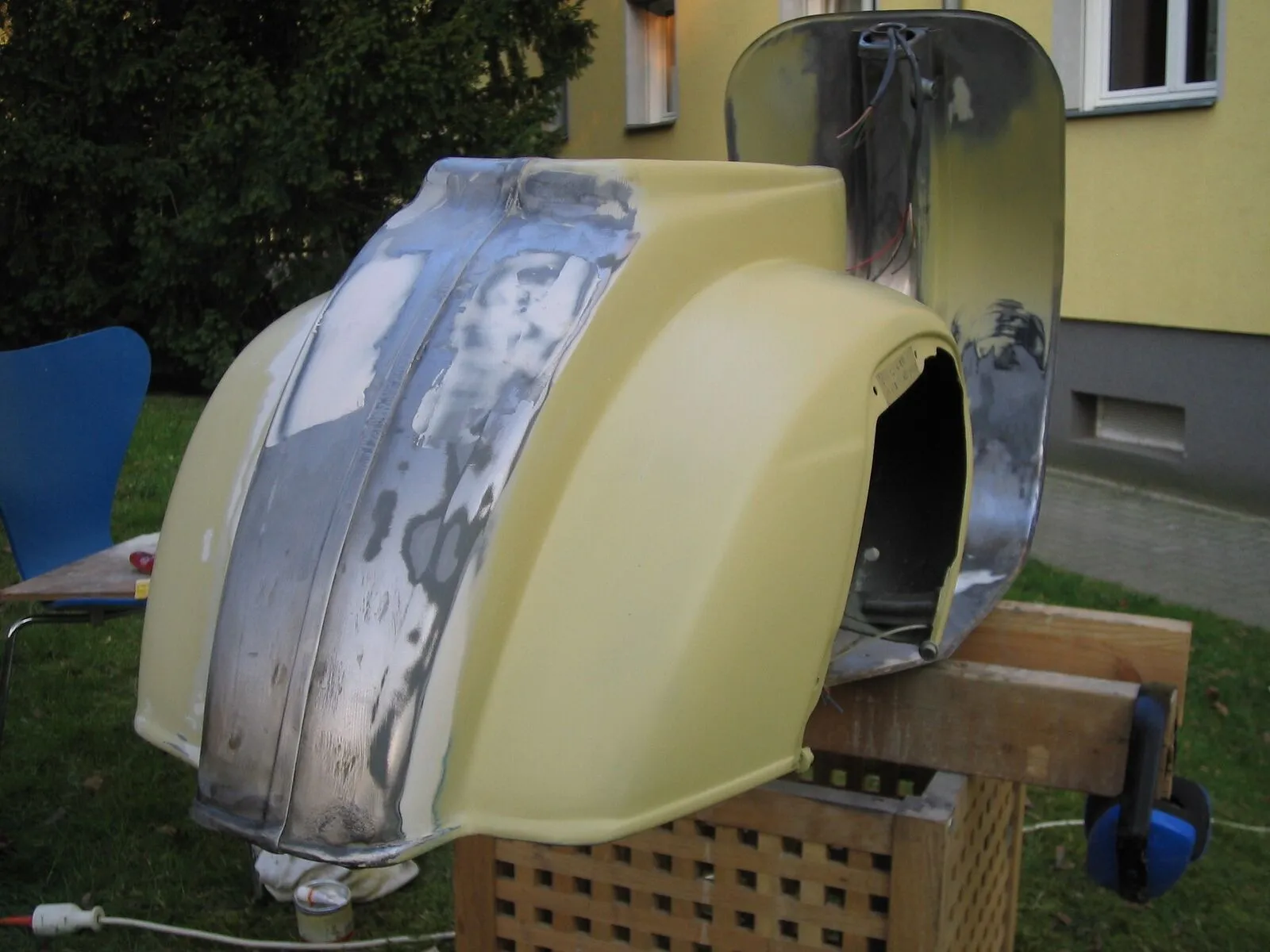

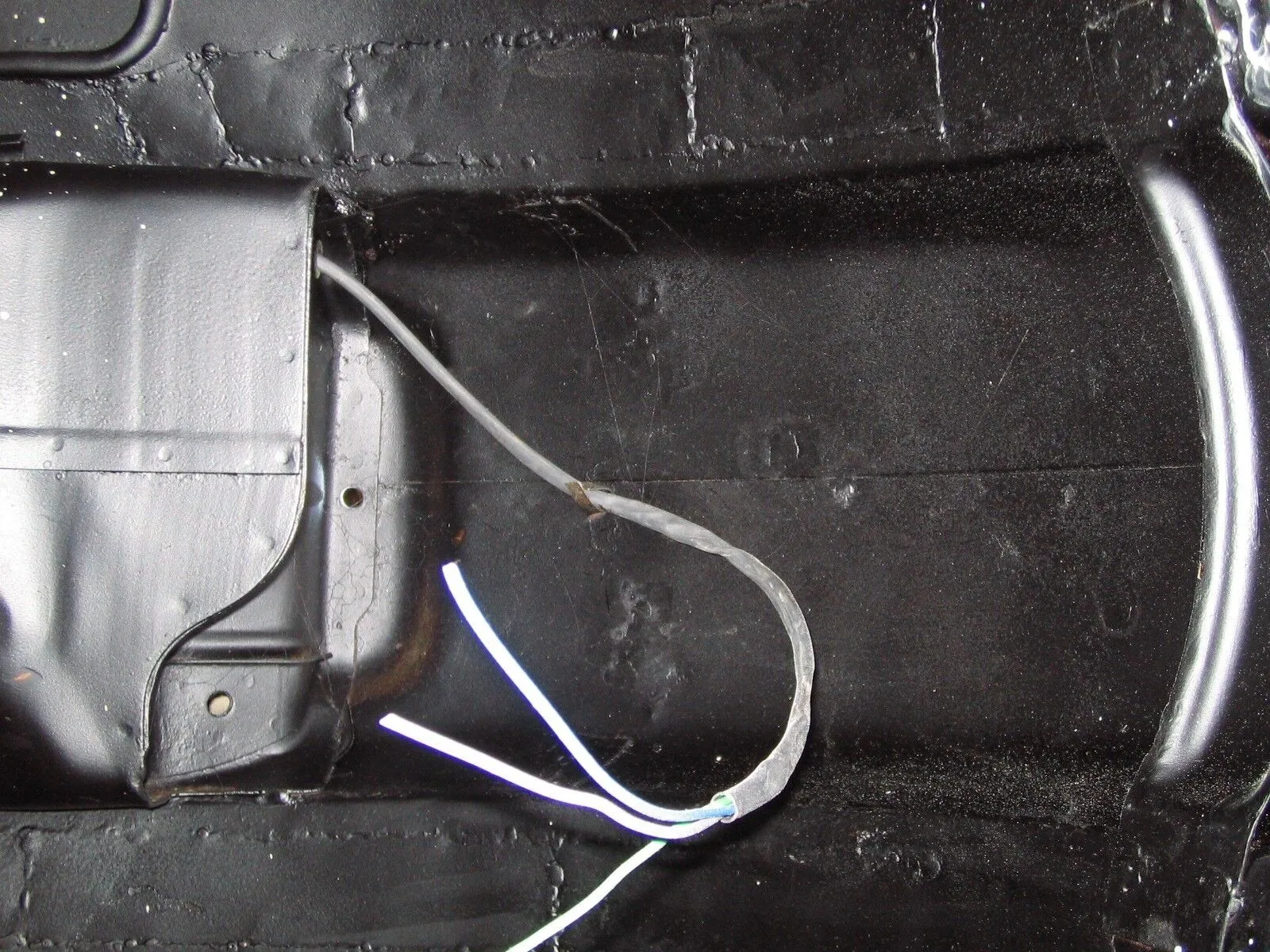

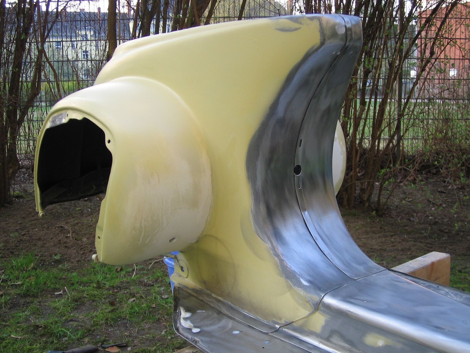

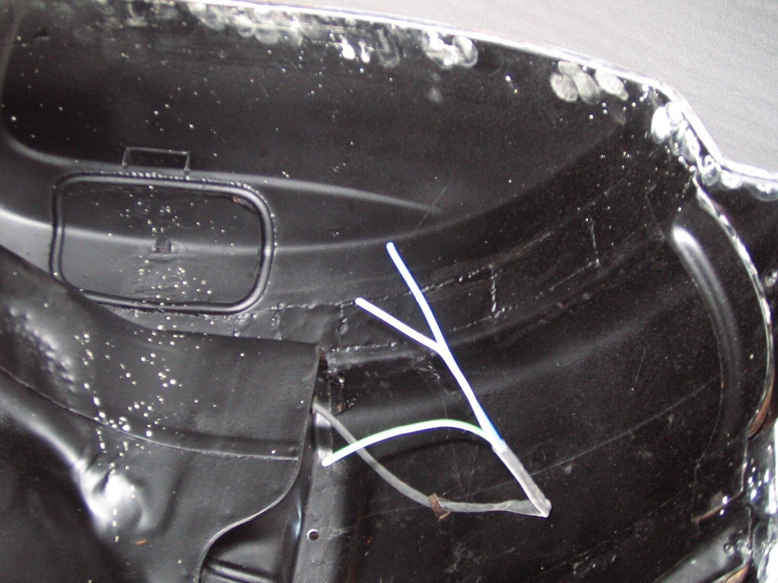

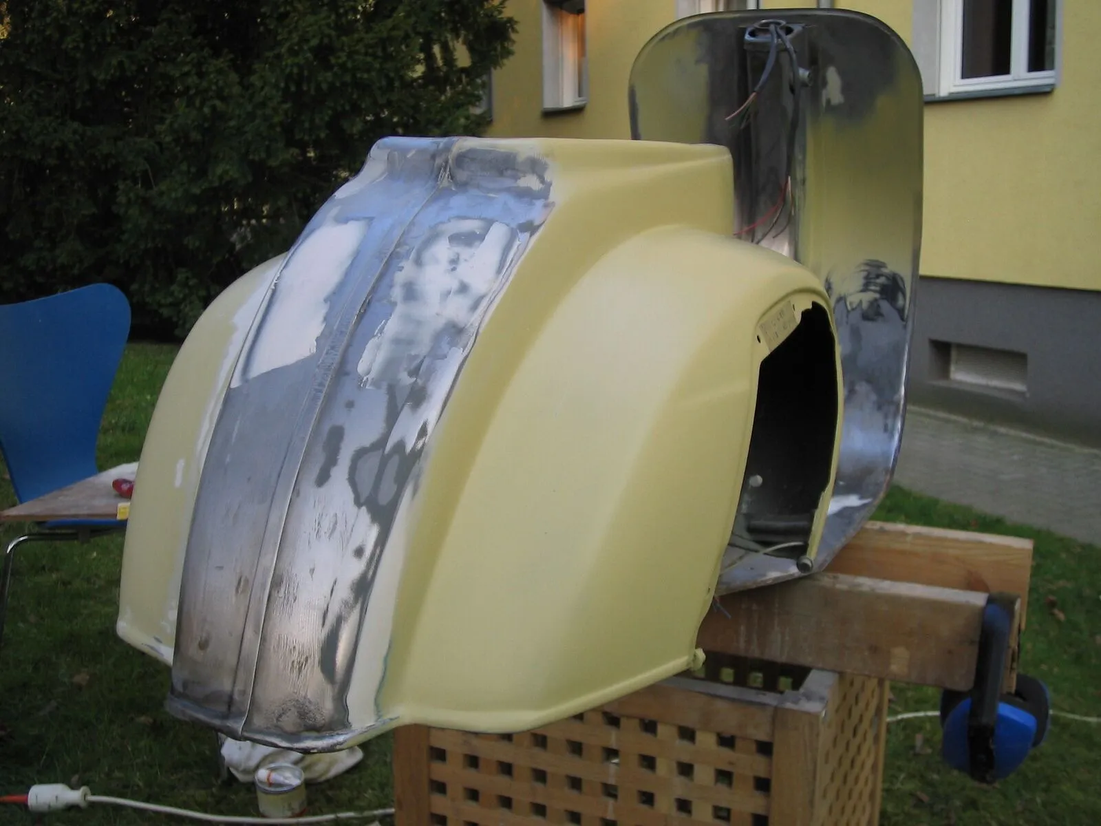

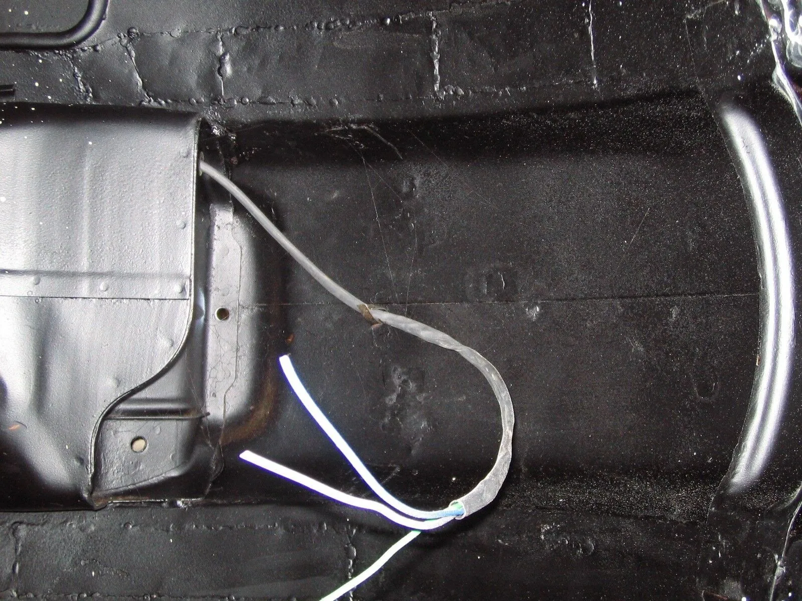

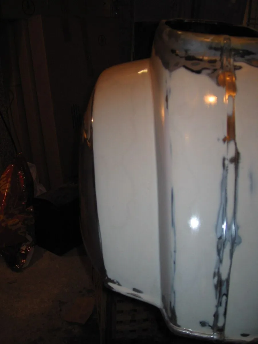

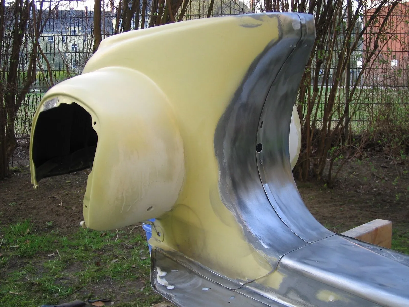

    Hier noch ein paar Bilder vom Umbau! Die gelbe Grundierung war nur ein Test um die Linie, zwischen Backe und Rahmen zu optimieren, wurde aber selbstverständlich wieder entfernt.

  • Yo, wie macht man das....
    Wenn du die Möglichkeit hast einen zerschossenen Roller zu finden (was zum testen sinnvoll wäre...) könntest du dir eine Schablone bauen, um das Profil der Seite abzunehmen...ich versuchs mal kurz zu erklären!
    1. Der Rahmen muss fest fixiert werden!
    2. Schneide entlang der Linie zum Rahmen die Backe auf...am besten mit einer Trennscheibe. Lass dir Zeit und versuche genau zu schneiden. Am besten, du machst das mit einer helfenden Hand, da die Backe nach und nach instbail wird.Lass dabei ca. 20mm von der Backe am Rahmen dran.
    3. Schneide dir kleine Winkelstücke zu, die brauchst du, um Sie später an den Rahmen zu schweissen.
    4. Punktiere (Heftschweissen) dir nun die Winkelstücke im Abstand von ca. 50-70 mm entlang Rahmens. Punktiere Sie so auf den Rahmen, dass man sie kommplett sehen kannAchte darauf, dass diese zum Ende, also am unterem, hinteren Teil des Rollers, etwas kürzer werden. Die Winkelstücke kommen später wieder ab( nur zum fixieren)
    5. Nun kannst du die Backe unter den Winkel fixieren (wieder heften...) Anschliessend in Form bringen! Biege dir die Backe so hin, wie du es von der Form her schön findest.
    6. !!!Wichtig!!! Jetzt musst du dir eine Schablone bauen, um die Form auf die andere Seite zu übertragen. Nimm dir alle Masse ab, die du brauchst.
    7. Jetzt kannst du dir kleine Metallblätchen zurechtschneiden (siehe Foto) und diese nach und nach fest schweissen. Danach Winkel abtrennen... Good Luck!
