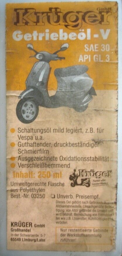

    kauf dir am besten das getriebeöl das in den einschlägigen Shops erhältlich ist. kostet ca. 2-3€ pro 250ml !
    hier zum Beispiel:

    Und jetzt noch einmal für alle: 250ml 30er Getriebeöl!
    Ich kauf das Kartonweise beim Shop meines Vetrauens. Das Zeug wird nicht von heute auf morgen schlecht.

    Hi. Likedeeler, jetzt mach ihn doch nicht total verrückt, es gibt kein SAE30 GETRIEBEÖL, nur MOTOROEL
    klaus

    Moin Klaus
    Nicht Likedeeler macht die Leute verrückt...
    Sondern Anbieter wie Runge ,Krüger usw.
    Zu den API Spezifikationen usw. findet man im Forum oder via googel Info ohne Ende......
    API-Klassifikationen
    Hiernach werden die Service-Anforderungen für amerikanische Kfz-Getriebeöle beschrieben. Die GL-Abstufungen bilden kein Qualitätsmerkmal
    * GL-1:
    Spiralverzahnte Kegelradgetriebe, Schneckengetriebe und handgeschaltete Getriebe bei niedrigen Gleitgeschwindigkeiten und geringer Flächenpressung der Zahnflanken. Es genügen Öle ohne verschleißschützende Zusätze.
    * GL-2:
    Schneckengetriebe mit Anforderungen an das Lasttragevermögen, das Temperaturniveau und die Gleitgeschwindigkeit, so daß Öle nach GL-1 nicht mehr genügen.
    * GL-3:
    Spiralverzahnte Kegelradgetriebe und Handschaltgetriebe unter mäßig erschwerten Bedingungen hinsichtlich Last und Drehzahl. Öl mit mildwirkenden Verschleißschutzzusätzen.
    * GL-4:
    Gerad - und Stirnverzahnte Getriebe, auch mit leichtem Achsversatz. Getriebeöle nach API GL-4 sind heute typische Vertreter in quereingebauten Transaxle-Getrieben.
    * GL-5:
    Hypoidverzahnte Getriebe (kreuzende Wellen mit großem Achsversatz) in PKW und anderen Fahrzeugen unter schockartiger Belastung bei hoher Drehzahl. Getriebeöle nach API GL-5 werden heute vorzugsweise in Hinterachsdifferentialen eingesetzt.
    Praktische Bedeutung haben heute nur Getriebeöle nach API GL-3, GL-4 und GL-5.
    Torsendifferentiale benötigen Getriebeöle nach API GL-5.
    Lamellensperrdifferentiale benötigen Getriebeöle nach API GL-5 mit zusätzlicher LS-Performance (LS = Limited Slip). Ohne den Zusatz kommt es bei Kurvenfahrt zu Geräuschen.
