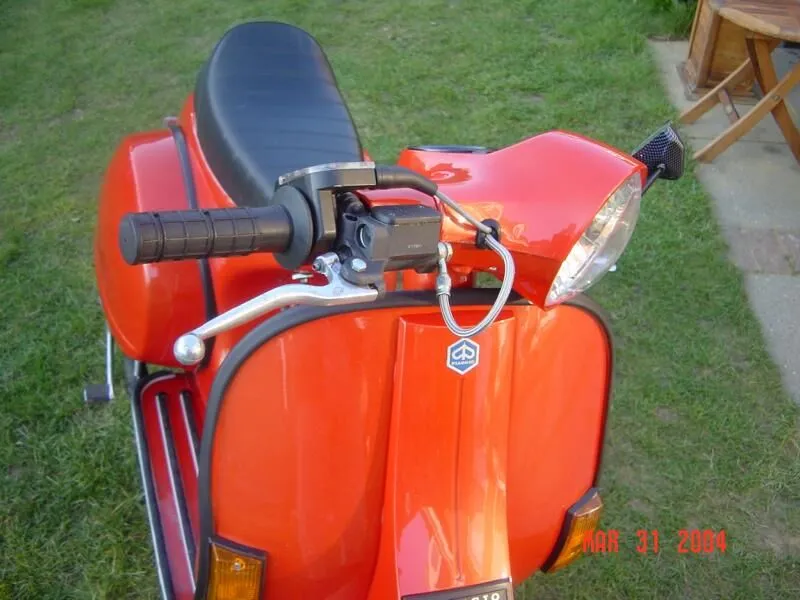

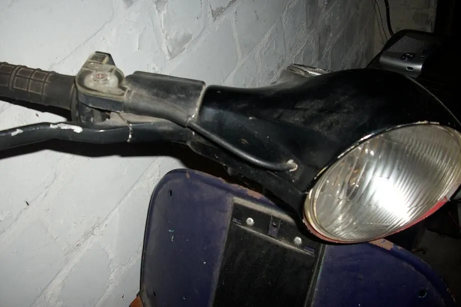

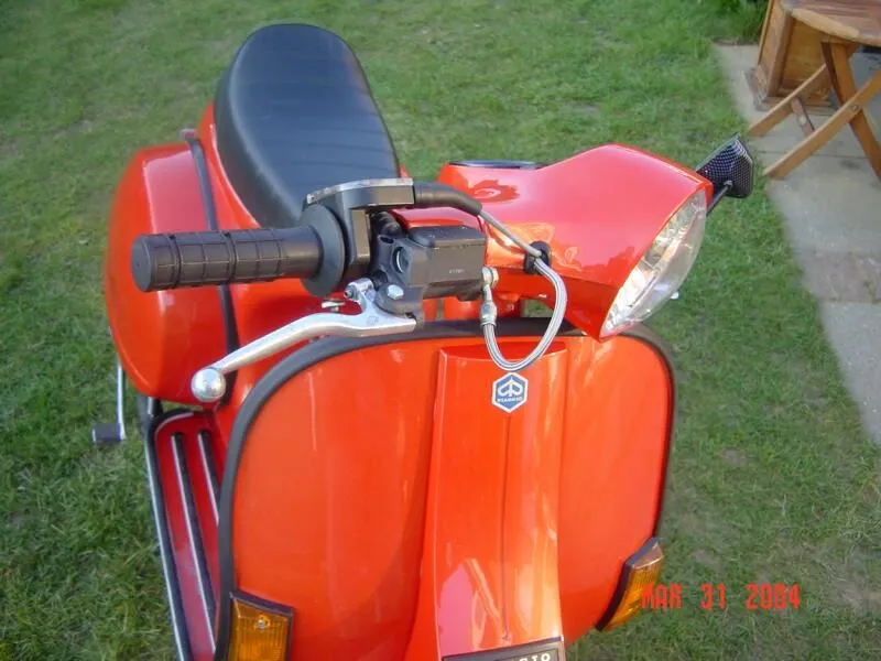

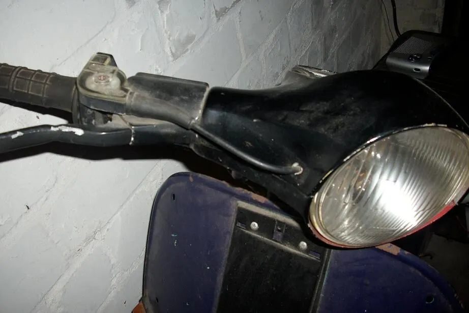

  • Wo verlege ich optimalerweise den Zug, wenn ich nicht durch die Abdeckung gehen möchte? Werden die Radien dann nicht zu klein? Hat jemand vielleicht ein pic?
    Bitteschön:
    Damals noch mit schlecht verlegter Bremsleitung. In die Abdeckung habe ich eine Nut einfräst und Durchangsgummi eingesetzt.

    PS: Danke nochmal für das zweite Foto, jetzt seh ick klaaaaaarer. 8)
