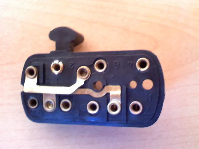

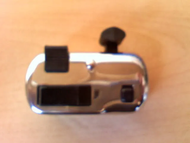

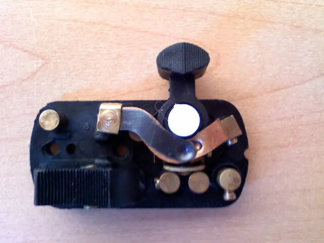

    Ich denke ich hab so nen Schalter neuwertig rum liegen, war damals ein Fehlkauf. Ist ein chromer.
    Stammt von SIP Scootershop.
    Funktionen:
    Blinker links, Blinker rechts ansteuern. In der Mitte ist Blinker aus.
    Lichtfunktion ein, aus.
    Hupe (Momenttaster)
    Motor abstellen (Momenttaster)
    Kannst haben wenn das der richtige ist. Ich sag mal 10 Euro incl. Versand. OVP hab ich leider nicht mehr.
    Ich wollte den Schalter an ner V50 N Rundlenker ohne Blinker, Bj. 76 anbringen, hier paßt dieser nicht. Wie oben geschrieben, war ein Fehlkauf!
    Sollte also der Schalter für eine Spezial sein mit Blinker. Teilenr. hab ich leider keine.

    Vorsicht: Der Schalter war doch für eine Special gedacht, oder?? Da paßt der Chrome-Schalter für die V50-Rundkopf nicht. Aber dieser hier paßt:
    http://scooter-center.com/catalog/product_info.php?&products_id=5556
    Da ist ein Hupenknopf dran, Blinkerschalter, Killknopf und ein Schalter für Licht (an/aus oder Abblend/Fernlicht)
    Sollte das in eine Vespa eingebaut werden, die elektronische Zündung hat, muss entsprechend umgebaut werden!!!!
