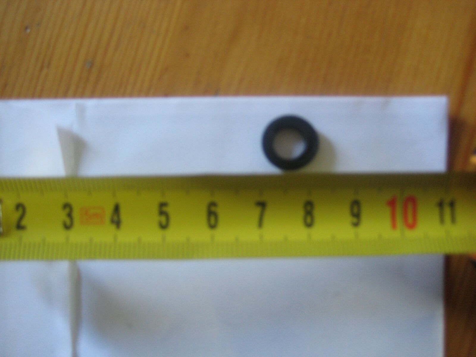

    So, ich hab´s endlich geschafft, diese Dichtung abzulichten; sie ist etwa 2 mm dick und hat innen und außen glatte Wände; aus dem Vergasergehäuse kommt sie nicht, denn dort sind alle Dichtungen vorhanden. Hat einer von Euch eine Idee was das ist?
    Gruß und Dank Bernd

    der Gummiring sitzt unterm Vergaser und dichtet die Wanne ab...da wo der Überlauf vom Vergaser durch die Wanne guckt...
    Rita

    neue Stehbolzen sind drin, Kopf ist dicht, mein komischer Gummifund ist auch verbaut, und meine Blechliesel rennt wieder! Wollte mich nur melden um ein riesiges Dankeschön an Euch zu senden!
