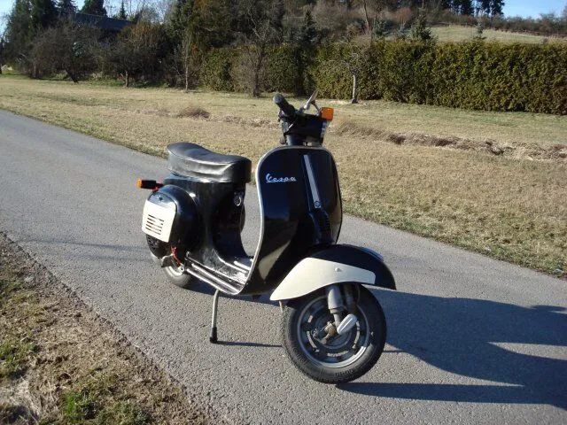

    Hallo zusammen!
    Ich habe letztes Jahr im Oktober begonnen eine alte Vespa (50N Special von 1981), zu richten, dass sie auch endlich mal fahrbar ist. Nun bin ich diesen Monat wirklich soweit vorrangeschritten, dass ich schon fahren konnte. Jedoch ist die von anfang an nur 30 max. 38 gelaufen.
    Mein Teilehändler sagt, dass die 50N normalerweise schon 50 km/h laufen, wenns bergab geht dann vll auch 60.
    Somit hab ich jetzt mal die Hauptdüse vergrößert (von 67 auf 72) und konnt feststellen, dass sie jetzt auch ohne Choke läuft, und sich auf der Ebene mit 40 km/h dahingleitet.
    Was kann ich denn noch machen, dass sie endlich die 50km/h erreicht???
    Eine noch größere Hauptdüse könnte ja auch den Nebeneffekt haben, dass sie zu fett läuft und damit auch wieder langsamer läuft.
    Hier ist noch ein Bild von dem schönen Stück:
