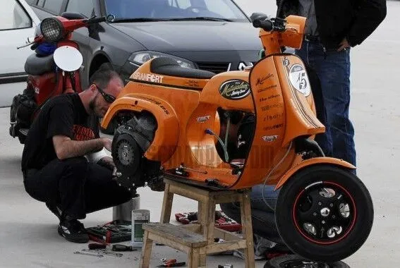

    wollte mir jetzt endlich mal den PK50 XL1 lenker zulegen, hab da ne frage:
    kann ich den yss stoßdämpfer in eine pk 50 xl1 gabel einbauen? oder passt der nicht?
    wie auf dem bild nachbauen
    dazu riffelblechtrittleisten!
    gibts da noch andere als die standard dinger ?
    scheibenbremse brauche ich wohl bei 85 ccm noch nicht....
    aber was ist denn da die vmax mit 3.72er übersetzung und sito banane?
