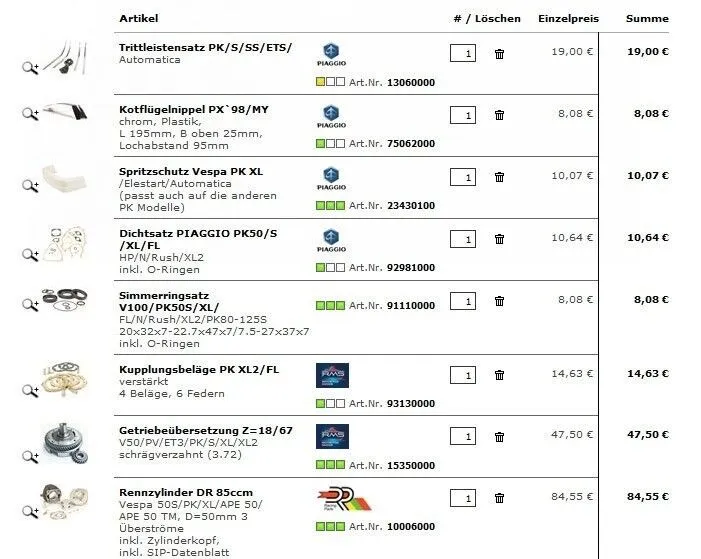

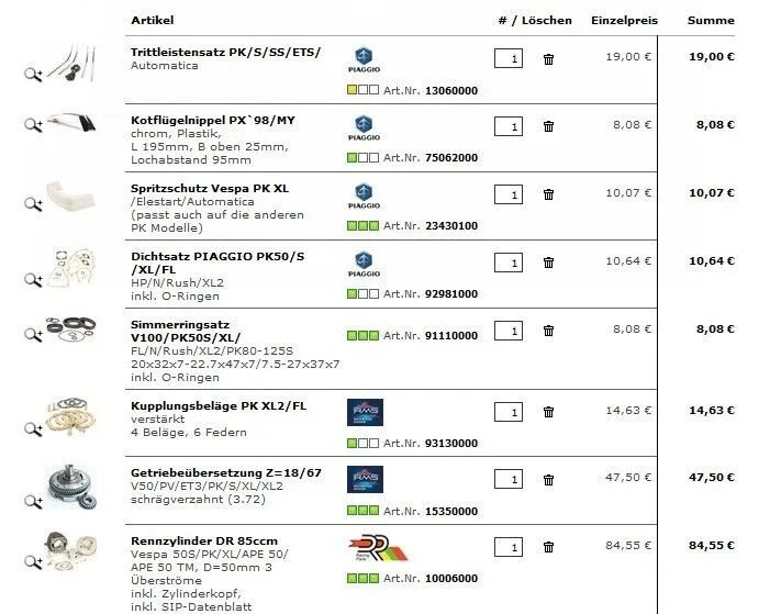

    • October 8, 2009 at 16:30
    passt das so?
    lager und züge hab ich schon beim händler um die ecke bestellt, der hats billiger ;)
    hab irgendwo gelesen, dass der dr75 für 2 leute mit 3.72 übersetzung etwas wenig power hat, weswegen ich den dr85 nehme!
    kostet ja nicht viel mehr ;)
    dr ist mir doch lieber als diese polini racing dinger!
    vorallem weil das ja bei den neuen sportroller die tuningmarke überhaupt ist oder?
  • HansOlo
    Cpt. Totalausfall
    497
    21,812
    4,017
    60
    Südliches Oberbayern
    • October 8, 2009 at 16:45
    im allgemeinen sollt es so passen, aber...
    - bei dem Kotflügelnippel PX kann ich nix sagen, aber dass er nicht passen wird ohne weiteres sollt klar sein oder? ich kanns mir auch irgendwie nicht vorstellen, wie das auf einem xl2 plastik-koti aussehen soll...
    - der trittleistensatz wird passen, aber du musst bei deinem bodenblech erst mal die alten löcher für die gummimatten der xl2 zuschweißen und dann neue für die trittleisten bohren.. ausserdem würd ich auf die lagerkapazität schauen, weil sip da immer probleme hat ... mit teil- und komplettlieferungen... super nervig :-1 also lieber alles andere bestellen und die wo anders bestellen, oder in ner 2. bestellung zu einem späteren zeitpunkt nochmal bestellen ;)
    der 85er ist ne gute wahl für den 2 mann betrieb ;)
    dazu noch nen 19er gaser und nen netten puff und du wirst spaß haben ;)

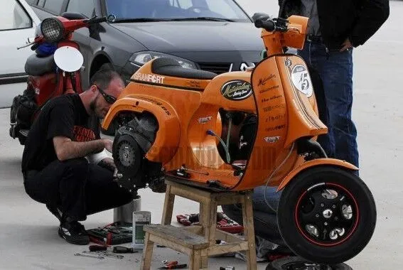

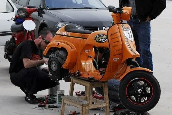

    wollte mir jetzt endlich mal den PK50 XL1 lenker zulegen, hab da ne frage:
    kann ich den yss stoßdämpfer in eine pk 50 xl1 gabel einbauen? oder passt der nicht?
    wie auf dem bild nachbauen
