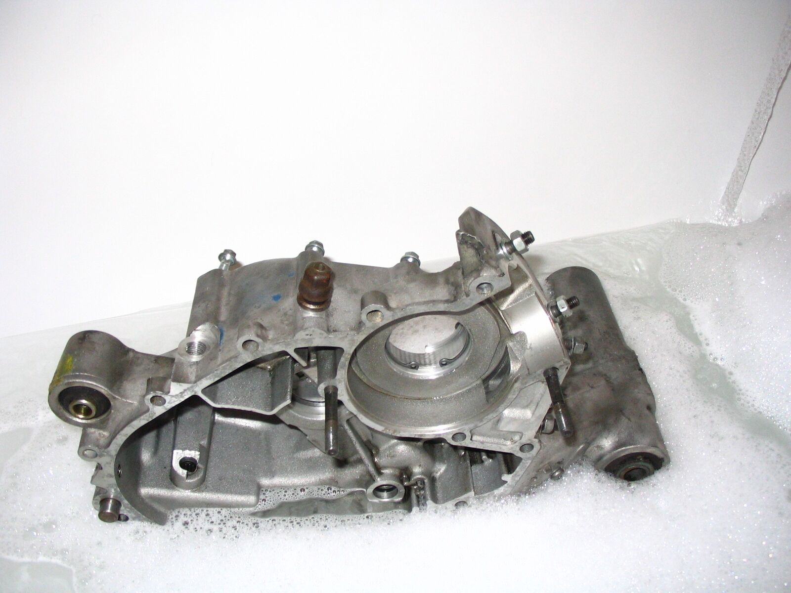

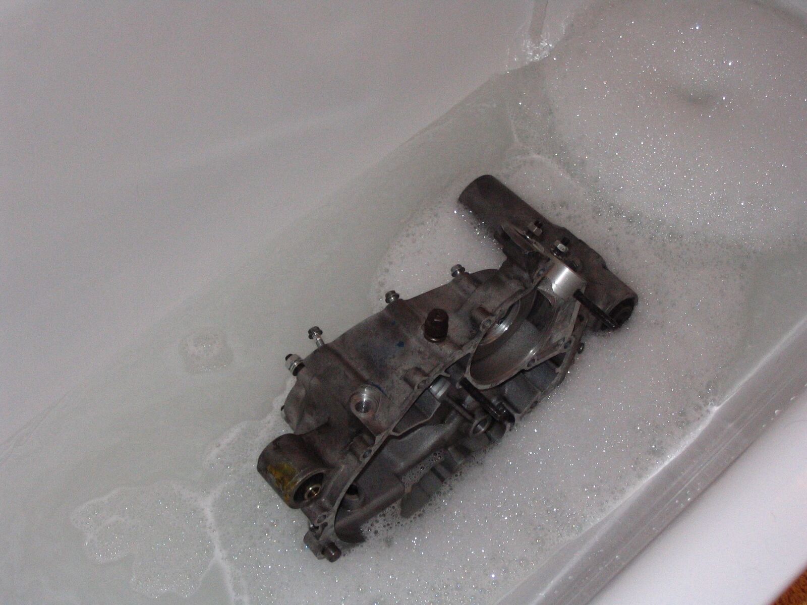

  • groben dreck mit schraubenzieher wegpopeln, dann den block in eine wanne oder ähnliches. den block nun mit wundbenzin übergiessen - alles löst sich und fällt in den behälter, danach über nacht stehen lassen. benzin verfliegt und dreck kannste aus dem behälter wischen.
    jetzt mit der bohrmaschine und nem messingbürstenaufsatz polieren.... wenn dann immer noch reste - badewanne mit heissem wasser und spülmittel - und dann mit ner alten zahnbürste und handbürste schrubben....

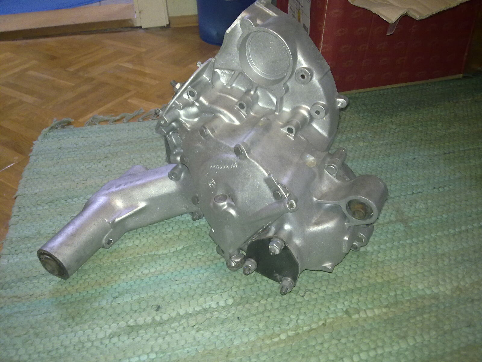

  • Fleckig wird es mit Bremsenreiniger nur, wenn man nicht ordentlich damit arbeitet. Das liegt aber nicht am Bremsenreiniger, sondern daran, dass dann eben nicht der ganze Dreck weggespült wurde. So gesehen das Gleiche wie beim Fensterputzen - der eine produziert Schlieren, der andere nicht. Wenn Flecken vorhanden sind, sind das eher Korrosionsspuren, z. B. durch Streusalz.
    Und dass man den Motoblock nicht polieren könnte bzw. er dunkel und stumpf wird, ist ebenfalls falsch. Siehe z. B. hier. Sicher ist so ein poliertes Motorgehäuse pflegeintensiver als ein unbearbeitetes, d. h. man kommt nicht drum herum, gelegentlich mal nachzupolieren, wenn der Glanz dauerhaft erhalten bleiben soll. Klarlack drüber als Abhilfe ist ein hartnäckiges Gerücht, aber funktioniert nicht, weil er gelblich wird bzw. abblättert.
