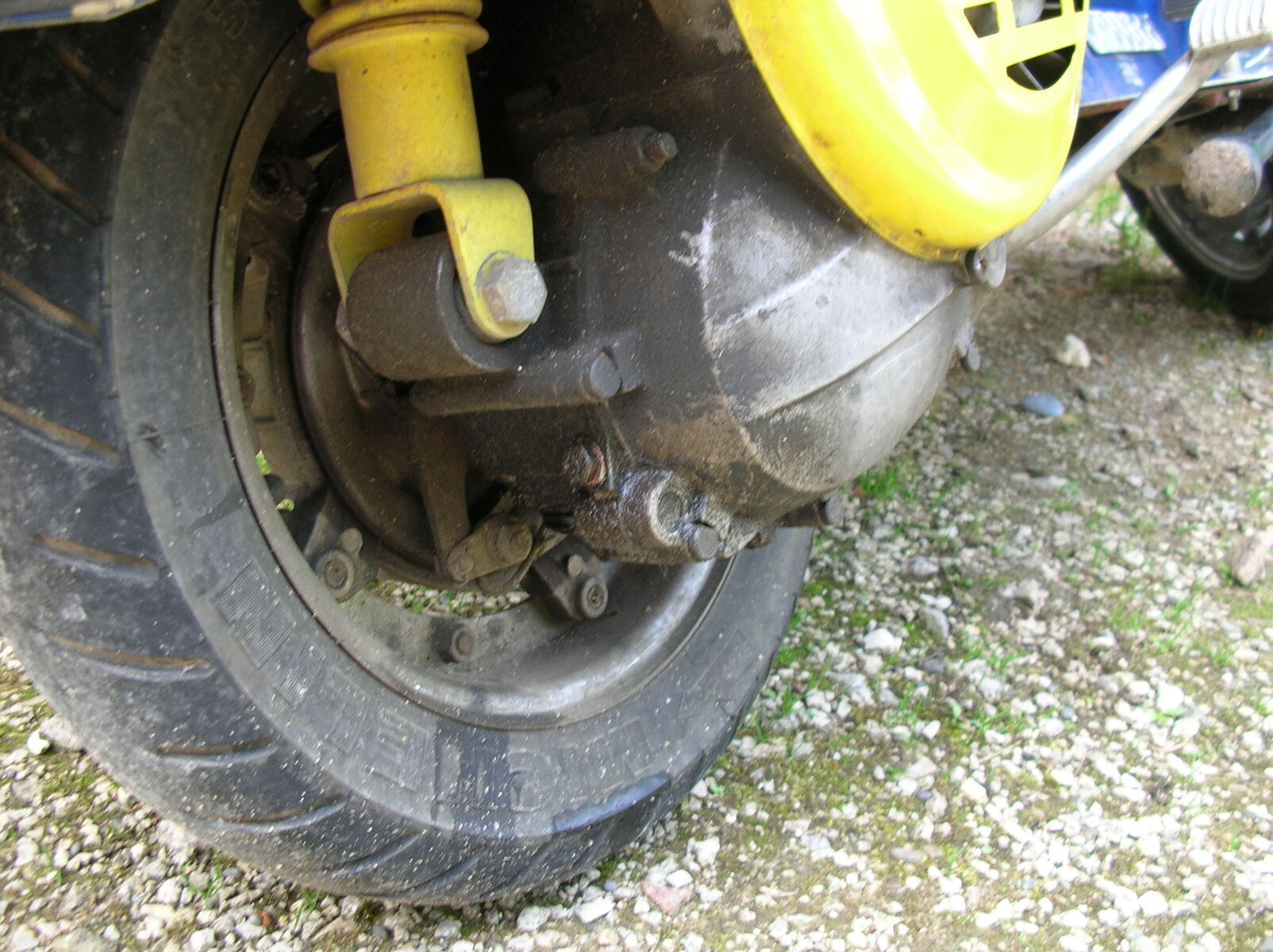

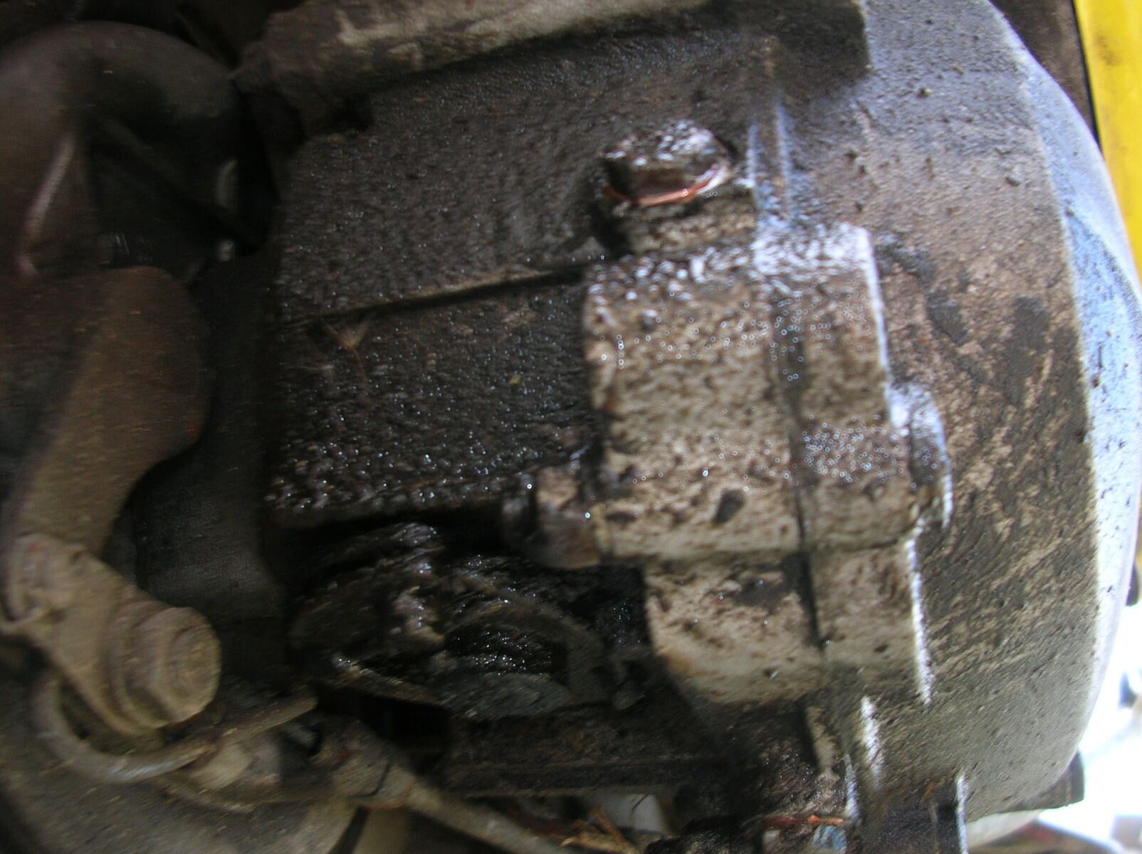

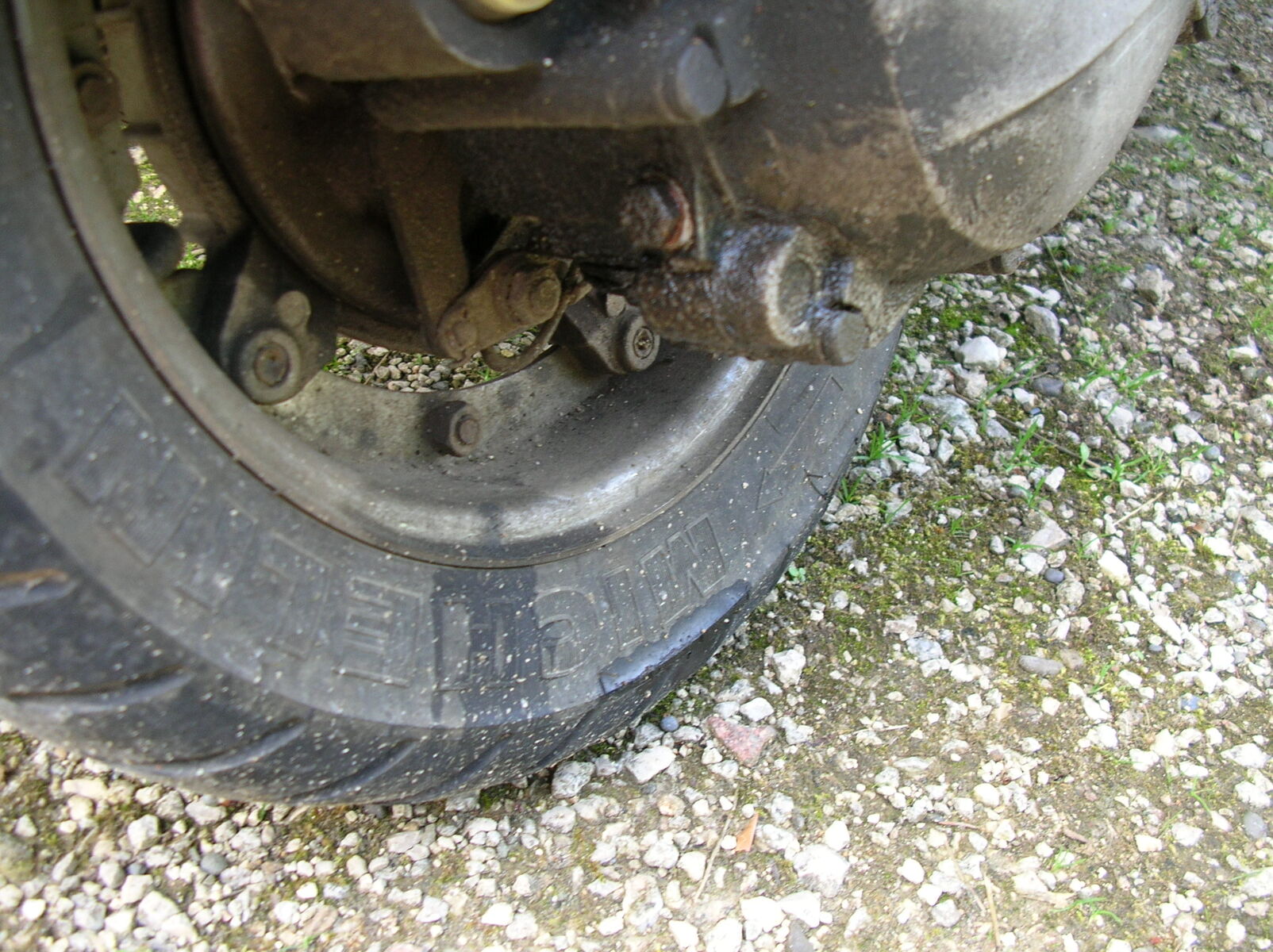

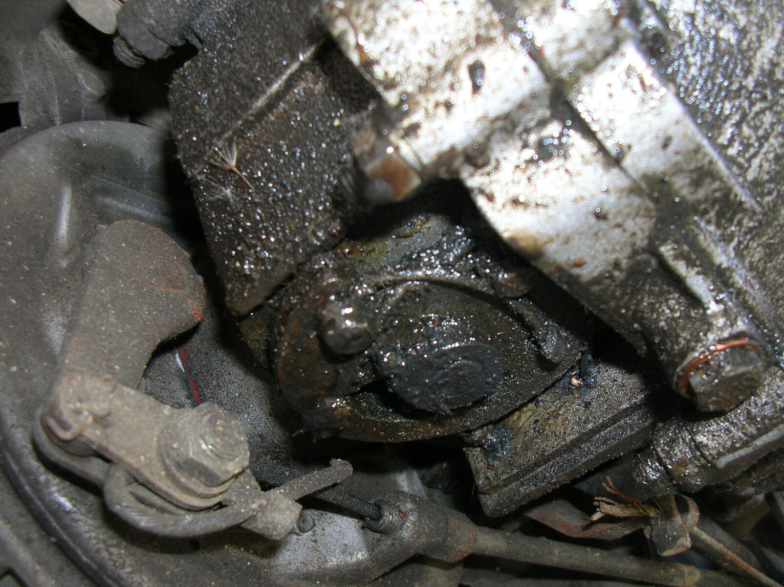

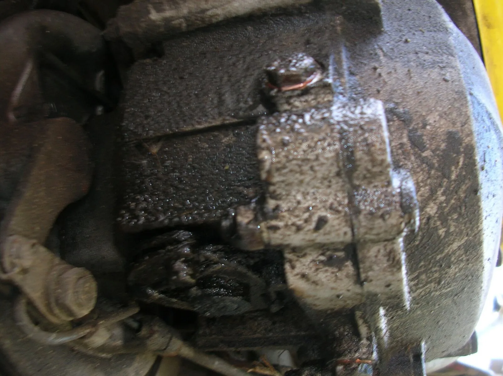

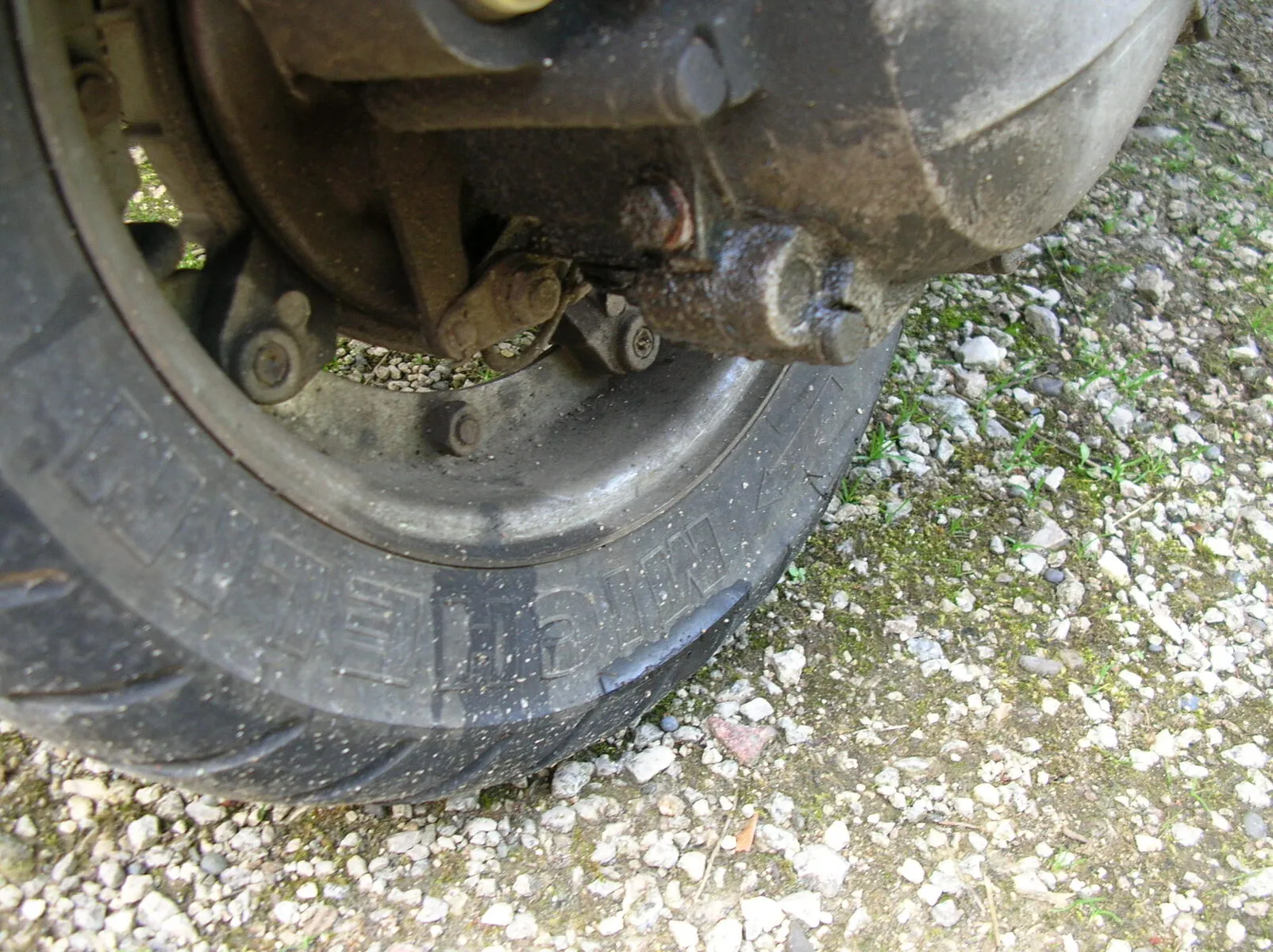

    Habe angst um meine Vespa weil hinten unter der Ölschraube ist alles so verift mit Öl und des Öl glänzt noch also sprich ist nicht alt und die Spuren auf dem Reifen sind auch erst seit kurzem...
    Häg mal eine paar Bilder dran vll kann mir ja einer helfen
    oder tipps geben

    also da wird irgendwas undicht sein meiner sah so aus als der zylnder undicht war
    zieh erst mal alle schrauben nach und guck ob duu noch genug getriebeöl drin hast

    die obe einfüllschraube aufmachen dann sollte es fast bis oben hin an der sein wenn net stck mal nen papierstreifen rein wie teif es unten ist
    und es kann der zylinder sein wenn der rausblässt

    villeicht hast die den motor in ner kurve am bordstein aufgerissen
    oder
    die papierdichtung zwischen ansaugrohr & motor sifft
    oder
    der simmerring in der hinterradbremstrommel is undicht
    oder
    der o-ring der schaltwelle is undicht

    Kann es sein das einfach nur der Dichtring von der Ölablasschraube vom Getriebe hin ist?

    ja kann sein musste aber testen einfach mal ne neue rein und warten

    nimm doch erstma ne alte bürste und nen halben liter benzin und putz die soße da weg, so kann man ja netmal vermuten wos öl denn rauskommen könnte
    so kann man doch nich rumfahren 8o

    ok das Öl kommt ganz klar vom Schaltkreuz aus aber wie kann ich da was nachziehn???? oder muss ich es da abnehmen???

    hab so ziemlich dasgleiche problem wie der heinz... nur weiß ich woher das öl kommt. und zwar tritt es unter der abdeckung des hinterradachse aus!
    heißt das, dass der simmering der in der hinterradbremstrommel undicht ist?

    da hilft nur Schaltkreuz ausbauen (Motor zerlegen) und neuen O-Ring an die Schaltkreuzachse....
    Sorry.....

    Hatte mal das selbe Problem, bir mir lag es nur daran das die Bremsankerplatte nicht mehr richtig abgedichtet hat.
