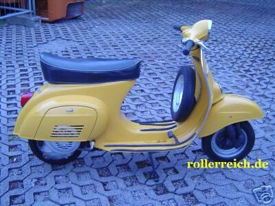

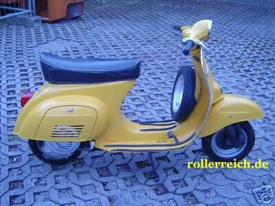

    ich habe mir soeben eine Vespa 50 L (in weichem, zum niederknieenden gelb:)) von 1967 gekauft und würde von Euch gerne wissen, was an der 50 L speziell ist, bzw. ob jemand Erfahrungswerte hat. Bin sonst immer nur die neuen Modelle gefahren und habe leider ehrlich gesagt von den alten keine Ahnung (oute mich hiermit schamlos als Anfängerin.)
    Und dann natürlich die Fragen, wie bekomme ich Sie ein bisschen schneller, braucht sie Blinker (Gibt es Blinkerpflicht für die alten Modelle?), worauf muss ich achten.
    Wenn sich jemand meinen Fragen annimmt, bin ich dankbar.

    Hab die Auktion mitverfolgt:
    Zwar kein Schäppchen, aber echt schöne Vespa! :love: Gratuliere!
    Als erstes wirst du deutsche Papiere beantragen müssen, da diese aus Italien importiert wurde.
    Blinker brauchst du nicht! Erst ab einem bestimmten Baujahr.
    Wenn du sie schneller haben möchtest, könntest du einen 75ccm Zylinder einbauen. Das restliche Setup kann dabei original bleiben. Nur
    den Auspuff müsstest du dann noch eventuell erneuern (wenn orig. Auspuff mit kleinem Krümmer noch drauf ist).
    Viel Spass damit!
    WIN
    P.S. Kann mir eigentlich nicht vorstellen, dass die Sitzbank original ist, da eigentlich immer mit Piaggio-Schriftzug ?! ?(

    Danke für die schnelle Antwort :)
    Die Sitzbank, denke ich, ist wohl relativ neu, sonst wäre sie wohl zerschlissener und wie Du richtig sagst mit Schriftzug. Aber warten wirs mal ab, bis ich sie mit eigenen Augen sehe, die Spedition muss jetzt erst mal ran. Was kostet so ein 75ccm? Ich hab den A1 Führerschein, damit dürfte ich das fahren, oder? Meinst Du ich hab sie zu teuer gekauft? Wird wohl davon abhänge, in welchem Zustand sie wirklich ist. Die Italiener haben sie ja angeblich neu aufgebaut.

    Schöne Vespa!
    Was daran speziell ist? Ihre Schönheit! ;)
    Der Preis geht wohl in Ordnung, wenn sie so gut in Schuss ist, wie die Bilder vermuten lassen.

    meiner meinung nach ist der preis ganz ok. sieht echt chic aus.
