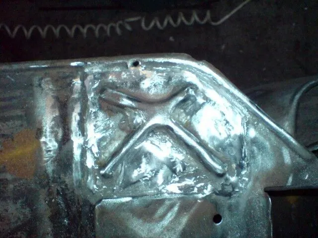

    Hallo Leutz!
    Wolte mal fragen was ihr von der Idee haltet, nach dem Grundieren alle erreichbaren Ritze, Ecken und Stoßkanten
    in und unter der Vespa mit Acryl zuzuschmieren und dann drüberlackieren.
    Der Sinn des ganzen liegt darin (so denke ich jedenfalls) alle möglichen Wassersammel- und Schmutzfangstellen zu eliminieren
    um so dem Rost ein Schnäppchen zu schlagen.

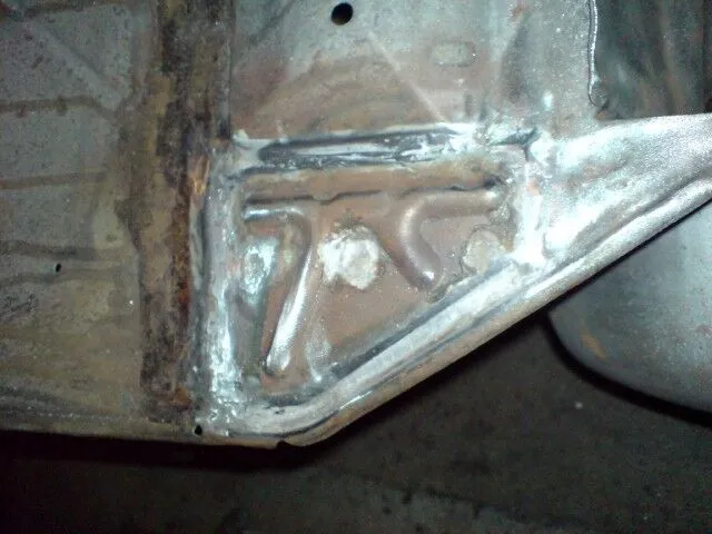

    Ich habe schon die weitgehendst zugänglichen Stellen unter dem Trittbrett verzinnt.
    (gut, schön ist anders, aber fürs erste Mal bin ich ganz zufrieden, hauptsache dicht!)
    Damit mir da kein wasser mehr drunter laufen kann.
    Meint ihr der Lack hält auf dem Acryl oder wird durch die Vibrationen die Lackschicht dadrauf reißen?
    Soll ich´s lieber anders rum machen, also erst alles fertig lackieren und dann zuschmieren?
    Wäre über Eure Ratschläge froh,
    Greetz
    smallevil
