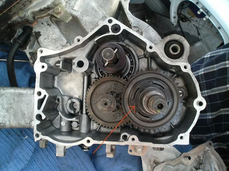

    Hi, allso, zunächs das mit dem Gang raus, auskuppeln ist nicht, die Kupplung sitzt in der unteren Riemenscheibe und funktioniert über die Drehzahl. Beim Einkuppeln ???? es gibt kein Einkuppeln von Hand, da wird ohne Kupplung ein Gang eingelegt. Auf dem Bild hab ich das Mitnehmerkreuz mit einen Pfeil gekennzeichnet. Wer nur ein bischen Ahnung von Mechanik hat, kann sich vorstellen was passiert, wenn das langsam drehende Kreuz in das schnell drehende Rad geschoben wird. ( was warscheinlich gar nicht geht) Zu deinem Hauptproblem, Deine Vespa hat zwei Benzinfilter, der erste ist am benzinhahn verbaut, der zweite ist in dem Käppchen am Vergaser wo der Benzinschlauch aufgesteckt ist. Sollte im Schlauch ein weiterer Papierfilter sitzen, ist der unbedingt zu entfernen, da der Durchfluß dadurch behindert wird. Du solltest diese beiden Filter anschauen und ggf reinigen. Leider mußt Du dazu den Tank ausbauen um an den Benzinhahn zu kommen. Ich würde mit dem Filter am Vergaser anfangen und dabei mal den Benzindurchfluß prüfen( Schauch abgebaut in ein kleines Glas hängen und Benzinhahn auf drehen). Auch die Luftfiltermatte im Vergasergehäuse solltest Du anschauen und ggf reinigen und neu einölen. Ich hatte mal einen Knick im Schlauch wo das Benzin nur noch tröpfelte. ( siehst Du aber auch erst nach ausbau des Tankes) Der Auspuff ist eigentlich kein Veruhrsacher solcher Fehler.

    das getriebe hatte ich auch schon mal auseinander und hatte den Dorn gesehen der da einhackt da war
    alles einwandfrei in Ordnung mit und jeder normal gesund denkende mensch sollte schon wissen
    mit gang bei voller fahrt einlegen AUA :)

    Machs doch mal! Ich hab selber ne XL2 Automatik und nehm an einem speziellen Berg immer den Gang raus, damit sie nicht ueberdreht.
    Rausnehmen ist kein Problem, aber bei voller Fahrt Gang rein wuerde ich jetzt nicht machen.
    Mein spezieller Berg hat unten am Ende ein Vorfahrt-achten Schild und man muss zwangslaeufig anhalten.
    Also oben Gang raus, dann runterrollen lassen und unten im Stand wieder Gang rein.
    Achso: Man kann natuerlich 2 nicht belastete Zahnraeder voneinander trennen ohne zu kuppeln.
    Beim Autofahren gehts auch. Kupplung brauchts nur zum Anfahren.
