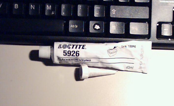

    Hi, nur wenn die Dichtflächen nicht mehr einwandfrei sind dieses:

    • March 26, 2008 at 18:54
    ich verwende auch loctite, funktioniert super :thumbup:

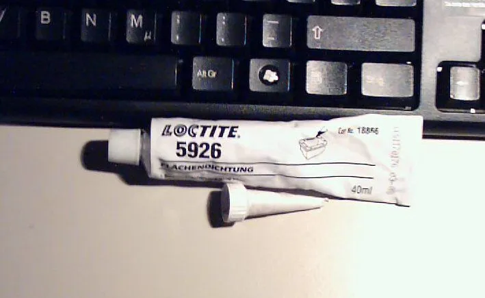

    • March 31, 2008 at 08:38
    Hi Nick, in dieser Tube befindet sich blaue Dichtungsmasse und die klebt überhaubt nicht. Beim nächsten öffnen ist die alle am Papier und die Dichtflächen sind blitzsauber. Man muß da wohl auf die Nummer achten.
