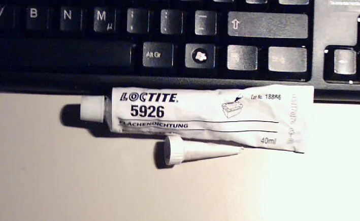

  • Oh ja. Die schwarze Loctite-Flächendichtung ist der Hammer. Allerdings mußt du beim nächsten spalten erstmal mit 'nem Messer durch, das Zeug klebt nämlich auch wie die Sau!
  • Ahh, Okay! Also im Prinzip dasselbe wie Hylomar! Damit hatte ich nicht so gute Ergebnisse erzielt. Meine Kartusche mit der schwarzen Loctite sah genauso aus, daher die Vermutung.
    Ausserdem gibt's von Loctite noch 'ne Orange die am Motor auch hervorragend funktioniert!
