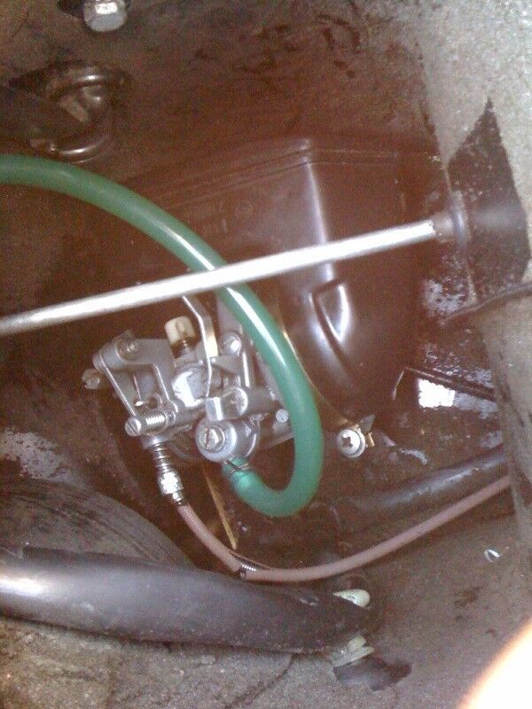

jetzt weiß ich leider nur welche schraube zum strandgas einstellen ist und für die anderen hab ich keine verwendung.
welche ist denn hier im Bild für was?
sorry für die qualität, hab im moment nur mein iPhone als Kamera -
Das ist ja gar nicht mein Vergaser, sorry aber da blicke ich nicht durch was dei schrauben bei mir heißen, was macht denn meine weiße plastikschraube ?
Du musst dein Bild 90 Grad gegen den Uhrzeigersinn drehen, dann passts.
Ist die Gemischeinstellschraube, nur mit einer Plastikkappe.
