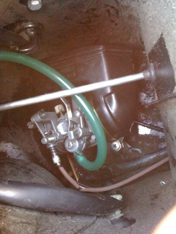

jetzt weiß ich leider nur welche schraube zum strandgas einstellen ist und für die anderen hab ich keine verwendung.
welche ist denn hier im Bild für was?
sorry für die qualität, hab im moment nur mein iPhone als Kamera -
Das ist ja gar nicht mein Vergaser, sorry aber da blicke ich nicht durch was dei schrauben bei mir heißen, was macht denn meine weiße plastikschraube ?
Du musst dein Bild 90 Grad gegen den Uhrzeigersinn drehen, dann passts.
Ist die Gemischeinstellschraube, nur mit einer Plastikkappe.
Grüße
Andy
danke ich versuchs mal aber wie soll ich niedrigste drehzahl erreichen? sie geht ja immer wieder aus
Die Standgasschraube so weit reindrehn das der Motor gut läuft.
Und sie dann so weit wieder rausdrehn das der Motor am Leben erhalten wird.Voila, niedrigste Drehzahl.

wenn ich dann die weiße luftschraube langsam reindrehe wird die drehzahl nciht höher sondoern der motor geht sofort aus

ich glaub ich habs hinbekommen.
also an bleibt sie schonmal und sie hört sich auch nicht so an als ob sie jeden moment ausgeht... wie sie sich fahren lässt kann ich noch nicht sagen, da ich erst nächste woche meine führerscheinprüfung habe.
