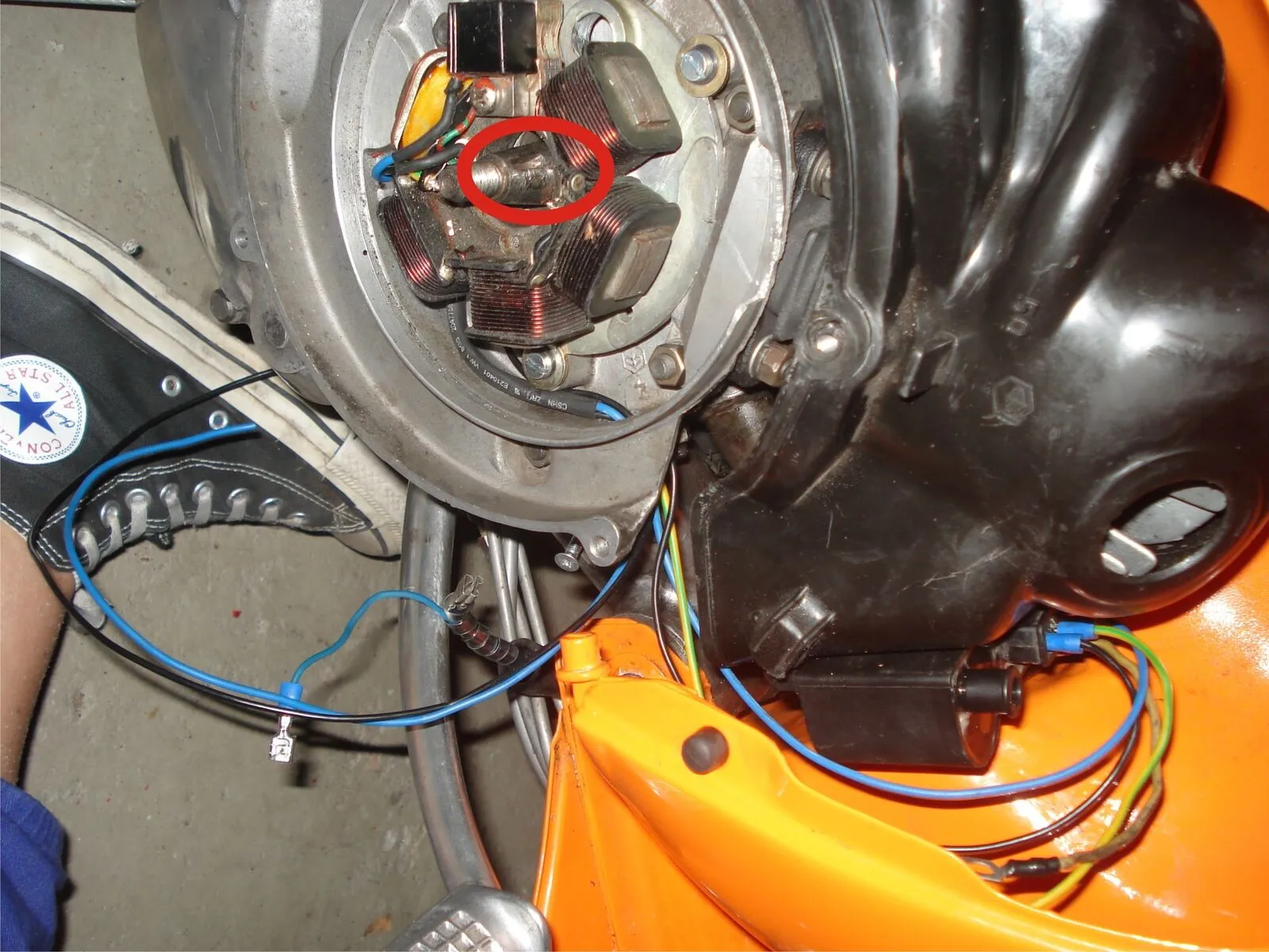

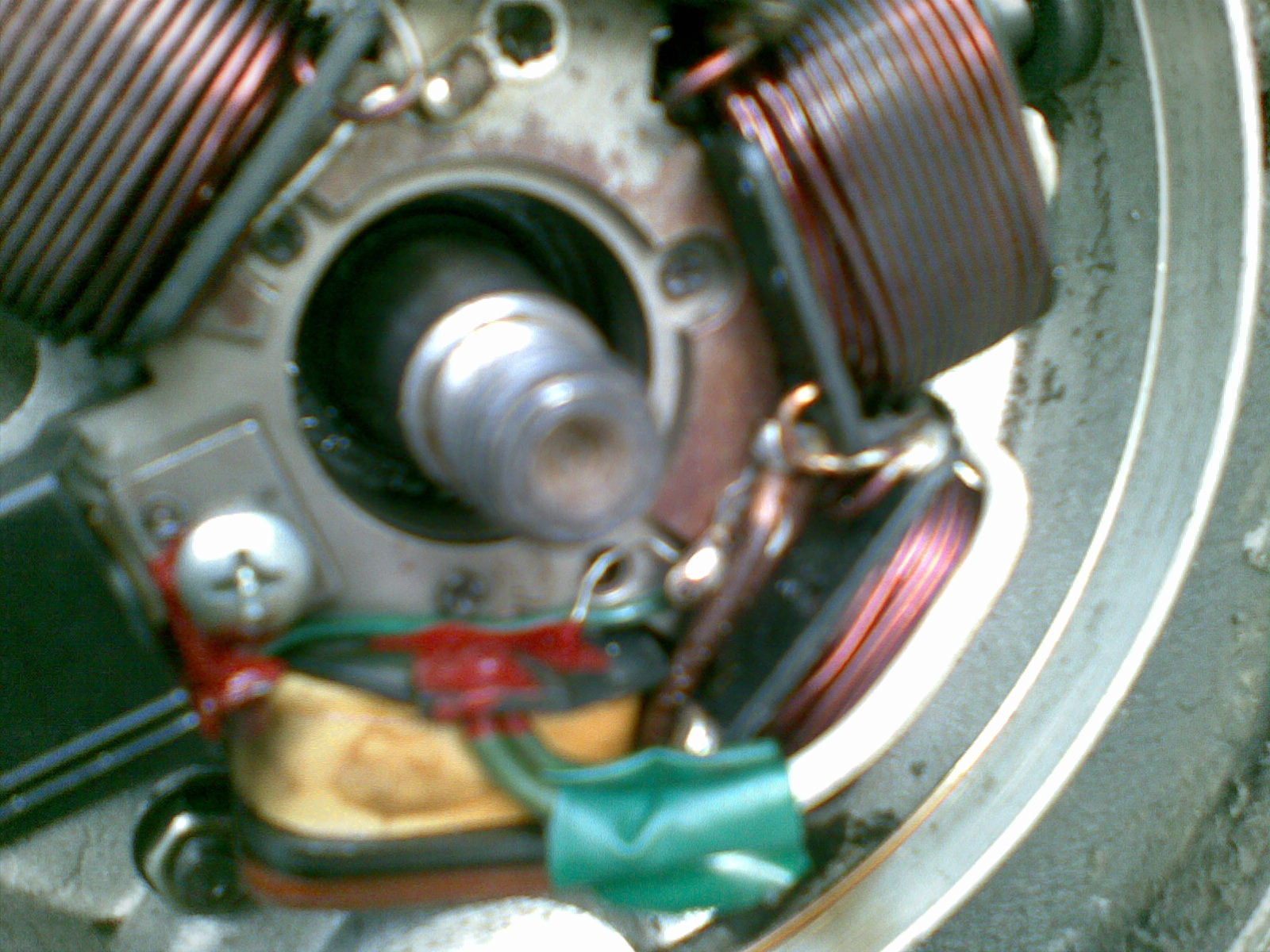

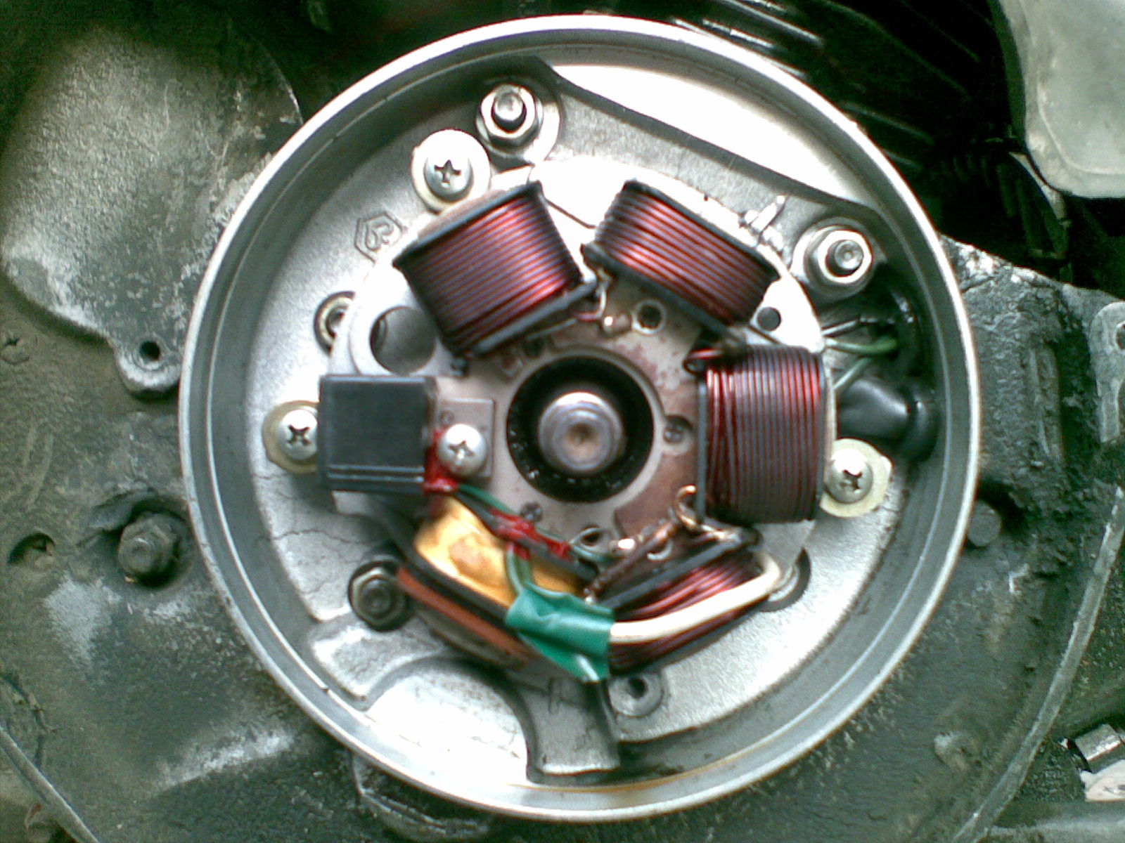

habe vorhin das polrad abgenommen um zu schauen ob der halbmondkeil abgeschert ist.
da ich meine xl2 nocht mehr zum laufen bringe weil sie nur fehlzündungen hat.
weis leider nicht wo der halbondkeil sitz...
was sagst ihr zu den bilder..ist irgenwas aufffälliges an der zündung?
kann mir jemand einzeichnen wo der keil sitzt?
halbmondkeil, zündung

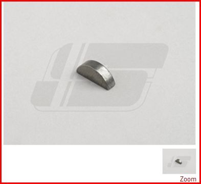

In dieser Welle ist eine Halbmondförmige Vertiefung, da hinein gehört der Keil. Der dient dazu, dass beim Aufsetzen des Polrades das in die Richtige Position kommt. der Keil dient NICHT dazu, das Polrad zu halten, das wird durch die Verklemmung des Konus erreicht. Deshalb ANZUGSDREHMOMENT beachten.

Beim Scooter Center sieht der "SO" aus. Die gewölbte Seite liegt in der Welle. Und sehen kann man auf dem Bild gar nichts, höchstens ahnen. Aber Du wirst ja wohl noch auf die Welle schauen können ob da so ein Keil drin ist ??

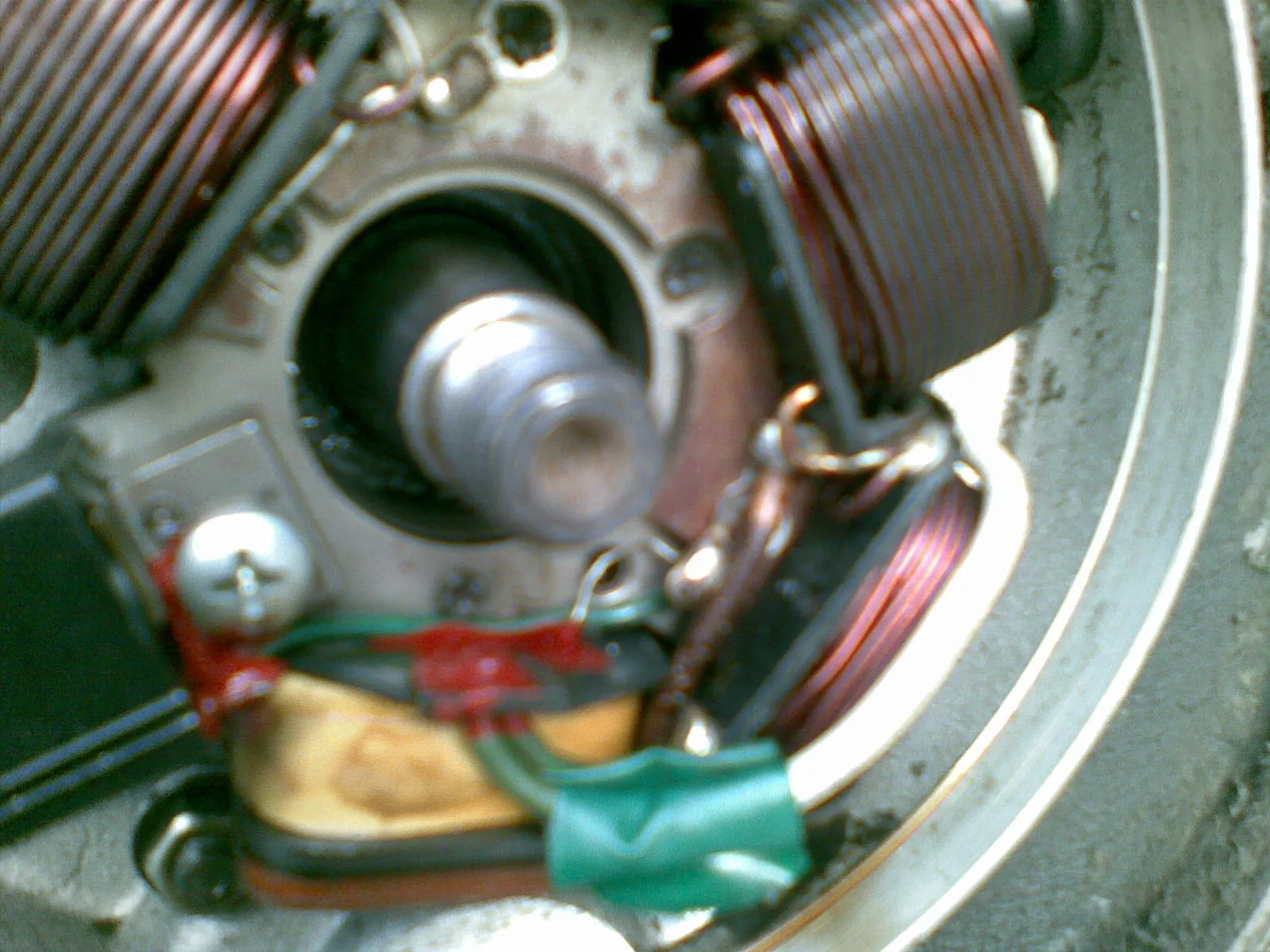

also ich kann auf den ganzen bildern nix sehen vonw egen keil.
wenn du das polrad ab nimmst, und du innen reinguckst, dann siehst du eine rille wo der keil reingreift. ist da evtl. noch ein rest drin?
auf der schrägen fläche in der mitte der zündung, ws sich dreht wenn du den kicker drückst sollte der keil hervorstehen.
wenn nix vorsteht und keine vertiefung zu sehen ist, ist der keil abgeschert und ein rest hängt noch drin. -

also ich der keil hervorstehend oder eine vertiefung?
bei mir ist da keine rille sondern eine erhöhung!
dann könnten das evtl. die Überbleibsel des zermatschten Keils sein :pinch:
