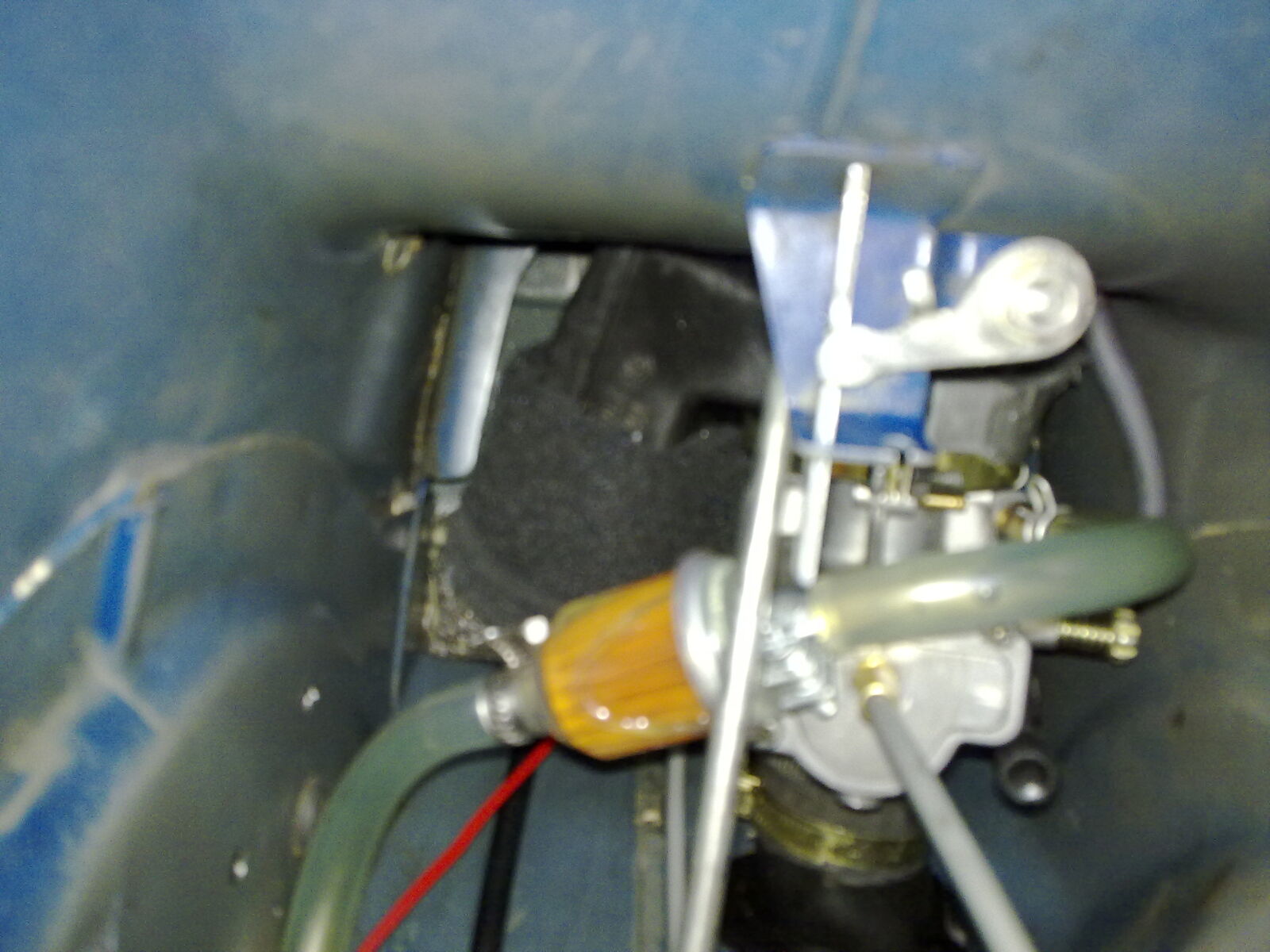

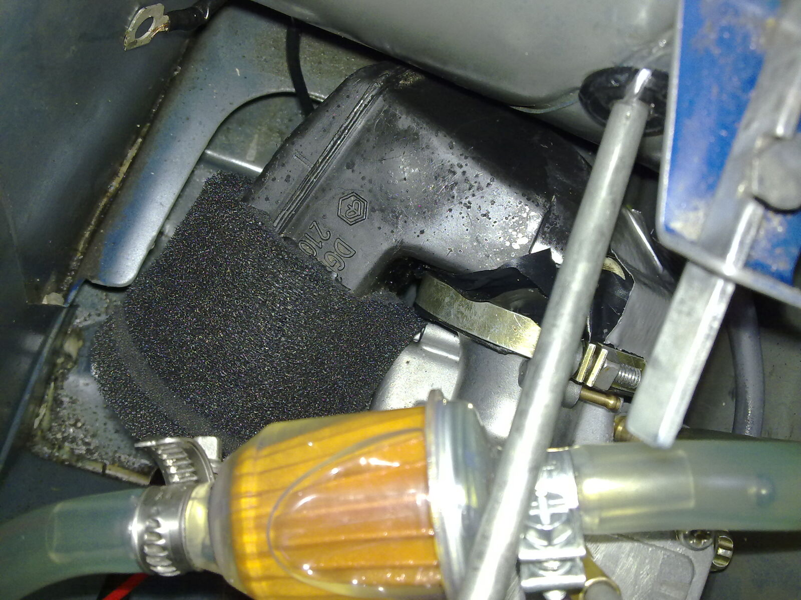

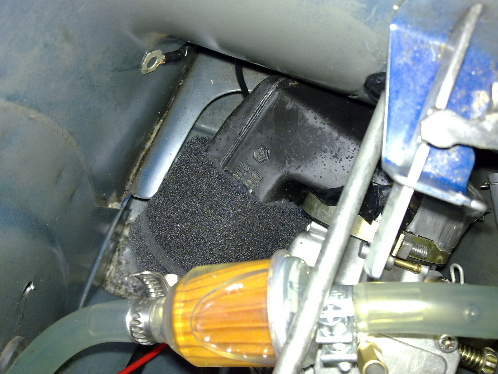

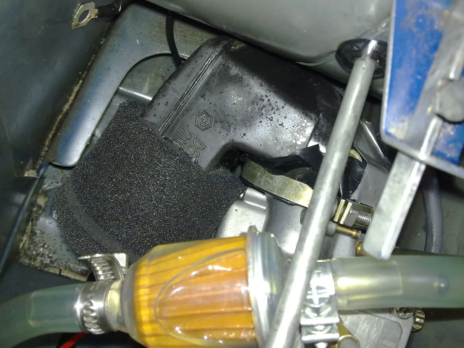

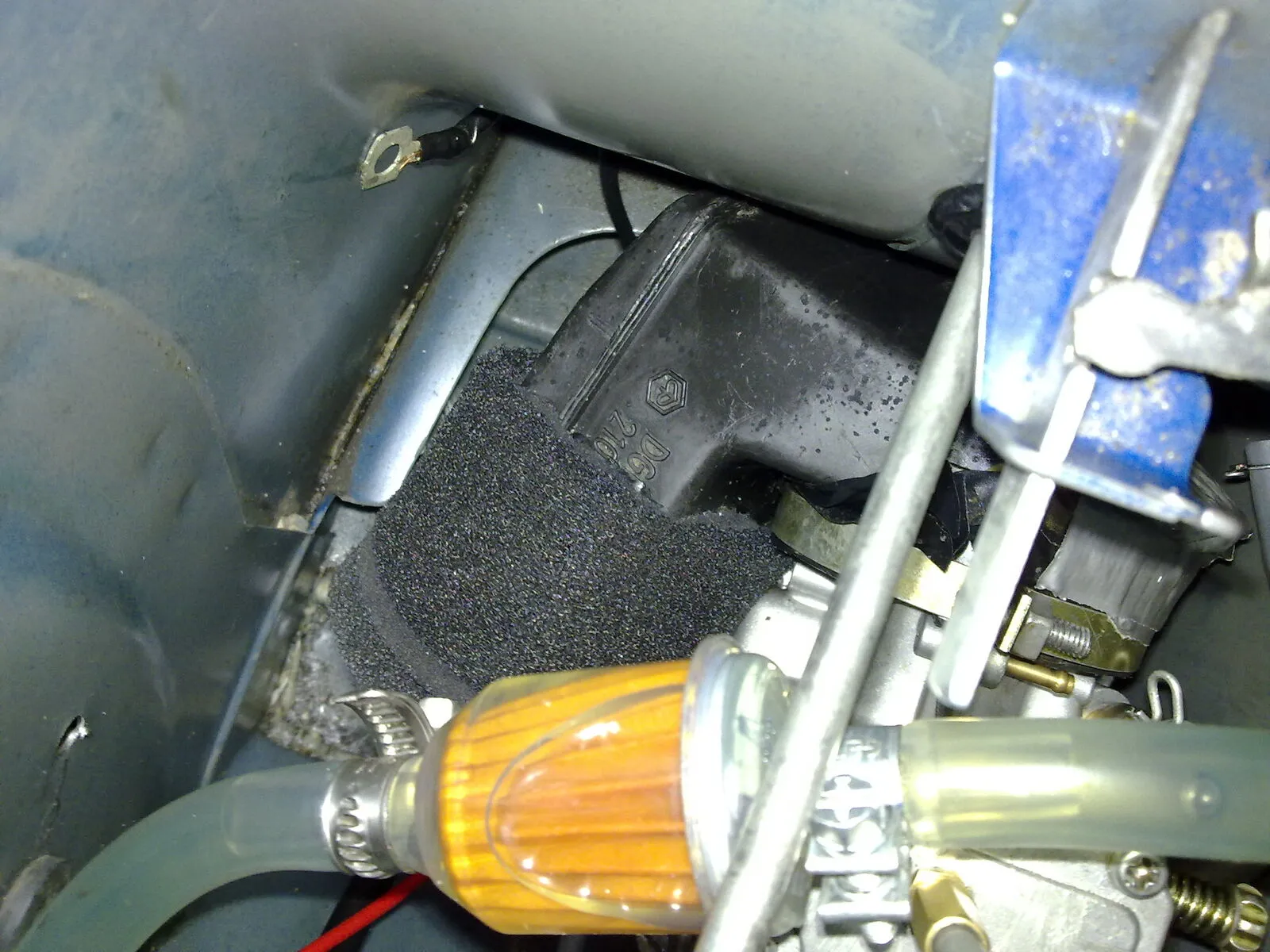

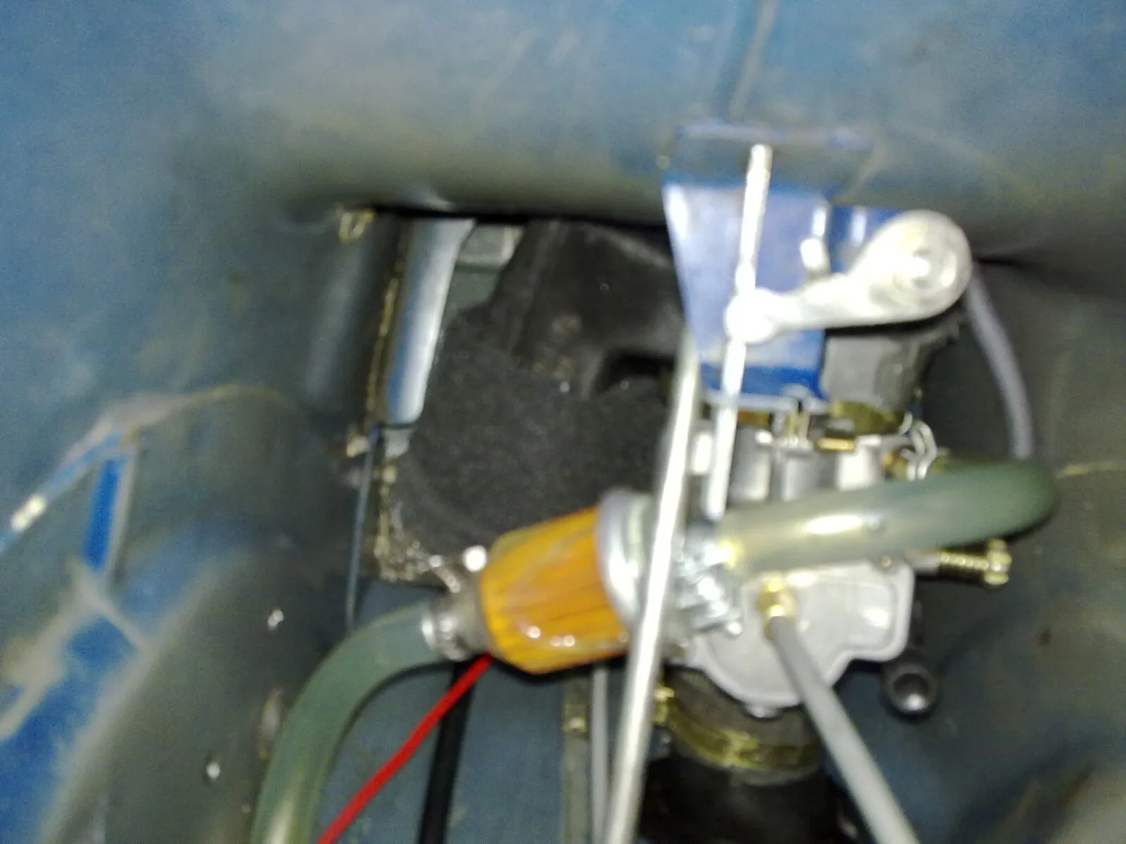

    vergasergröße mit ordentlichem RAP, wenn du einigermaßen fit was den gashahn angeht bist, würde ich einen 28er oder 30er vorschlagen. zieht oben in reso geil, ist nur teilweise etwas fickelig im standgas zu fahren.
    für den luftfilter hab ich mit nem kumpel eine sehr gute lösung gefunden, die hervorragend funktioniert: hier mal n bild. ist auf basis eines oriluftfilters und einem ramair. ist sogar leiser als nur ramair. leistung wie ohne luffi.
