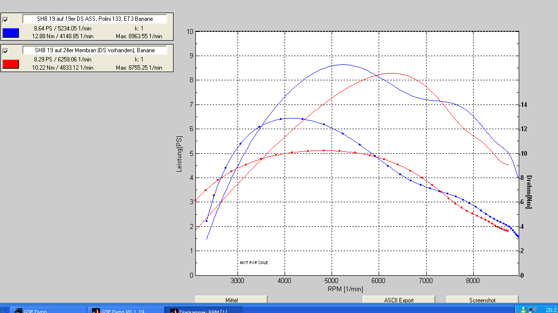

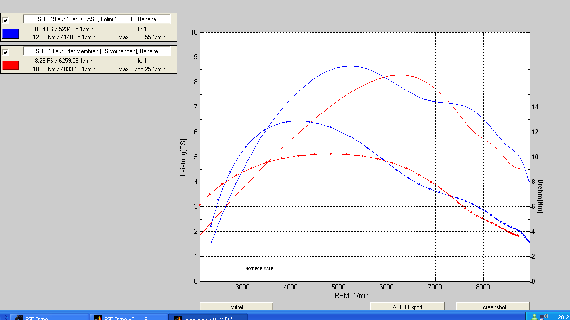

    Das wiederum ist richtig. Mehr als das. Du verlierst Leistung. Hab ich aus Spaß mal nachgemessen. Übrigens mit nem Polini 133-Setup mit 19er Gaser. Erst mit normalem Ansauger, dann mit Membran und Drehschieber, dann nach dem Entfernen der Drehschieberdichtfläche über Membran.
    Der Mebransauger selbst hat auch nicht wirklich was gebraucht. Er ermöglicht größere Querschnitte und bringt auch Vorteile obenrum was ab nem gewissen Punkt wichtig ist aber ich weiss da von jemandem der baut auch 19-20 PS Motoren, die ohne Membran auskommen.
    Du musst Dir das so vorstellen: die Membran ist ein Hinderniss für den Gemischfluss. Sie ist überflüssig, da der Drehschieber den Einlass regelt, wenn er noch existent ist. Sozusagen nichts als ein weiteres Nadelöhr durch das das Gemisch muss.
