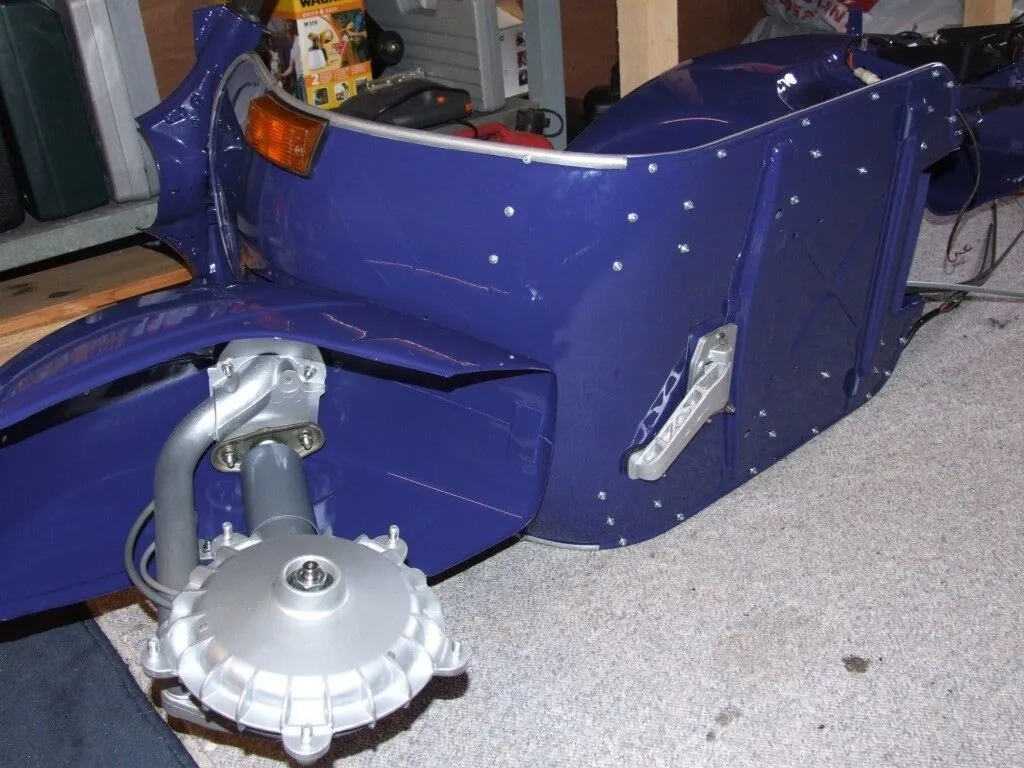

    Fazit. Benutzt du Goldschrauben und fährst oft bei Regen dann halten diese Schrauben vielleicht zwei oder drei Jahre (wenn sie nicht geklaut werden) weil dort das Potenzial zwischen Gold und Stahl sehr groß ist. Bei Edelstahl und Stahl, naja es dürfte verschwinden gering sein. So das du die über diese Art der Korrosion keine Gedanken machen mußt. Meine Empfehlung, M3 Edelstahl- schrauben -mutter -unterlegscheibe und -sicherungsring. Ist auch nicht wirklich teuer. Das ganze sieht dann so aus:
