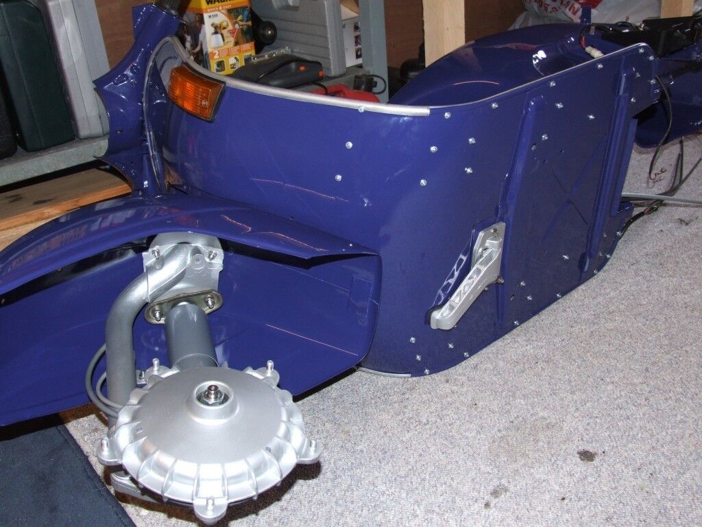

    Also ich habe meine Nieten durch Edelstahlschrauben ersetzt. Rostet nicht und sieht chick aus. Zum Thema Kontaktkorrosion.
    Diese Art der Korrosion kann entstehen wenn du zwei verschiedene Metalle mit einander verbindest. Schrauben etc. davon muss ein Metall deutlich edler sein. Das edlere Metall fördert die Korrosion im unedleren Metall, man könnte auch sagen "Ober sticht unter", dazu muss es aber feucht sein. Die Metalle wirken dann wie eine Anode und Kathode, dort fließt dann ein geringer Strom. Ist aber wirklich wenig.
    Das ganz macht man sich zu nutze bei Autobatterien. Dort wurde (bei älteren Modellen) eine Kupferschelle verwendet. was zur Folge hatte, dass nicht der Plus oder Minus Pol verottete, sondern die Schelle. Und die kann man leicht austauschen.
    Ich überlege gerade "Technische Stromrichtung......." wie war das nochmal. Von Minus nach Plus..
    Ach egal.
    Das ganze beruht auf der "Normalpotenziale gegen Wasserstoff" (musste gerade noch mal nach schauen).
    Fazit. Benutzt du Goldschrauben und fährst oft bei Regen dann halten diese Schrauben vielleicht zwei oder drei Jahre (wenn sie nicht geklaut werden) weil dort das Potenzial zwischen Gold und Stahl sehr groß ist. Bei Edelstahl und Stahl, naja es dürfte verschwinden gering sein. So das du die über diese Art der Korrosion keine Gedanken machen mußt. Meine Empfehlung, M3 Edelstahl- schrauben -mutter -unterlegscheibe und -sicherungsring. Ist auch nicht wirklich teuer. Das ganze sieht dann so aus:
