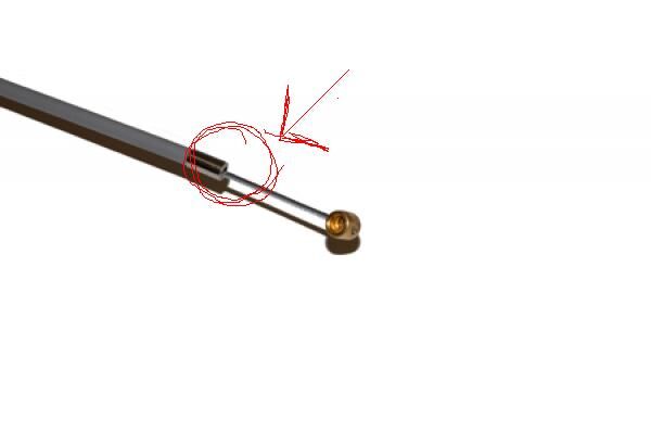

    Rückhalter hatte ich mir zwei bestellt :) kann mir vl jemand n foto machen wie der da rein soll ?? oder ne kurze anleitung schreiben.

    da kommt die hülse hin,
    soweit ich weiß hat der gaszug, die gang-seilzüge und anscheinend der kupplungszug solche haltehülsen!!! wenn die seilzüge richtig gespannt sind dann rutschen die perfekt in die haltevorrichtung im lenkerkopf und alles funzt so wie es soll :thumbup:

    das die teile da auf den zug kommen war mir auch klar .) wollte fragen wo die im lenker hinmüssen. weil irgendwie hab ich da nix gefunden . morgen sollten die teile da sein :)GRRRRRRRRR ich will fahren xD:)
