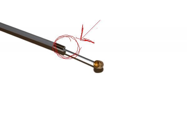

    okay, entferne vorne die bremsnocke, dazu bremsbeläge nochma runter, dann bremsnocke rausmachen, alles schön putzi putzi auch das lcoh wo die nocke durch geht, mit kupferpaste abschmieren, und dann sollte es gehen. evtl hilfts auch, wenn du bei den zügen diese lustige blechkappe am ende abzwickst.

    da kommt die hülse hin,
    soweit ich weiß hat der gaszug, die gang-seilzüge und anscheinend der kupplungszug solche haltehülsen!!! wenn die seilzüge richtig gespannt sind dann rutschen die perfekt in die haltevorrichtung im lenkerkopf und alles funzt so wie es soll :thumbup:

    das die teile da auf den zug kommen war mir auch klar .) wollte fragen wo die im lenker hinmüssen. weil irgendwie hab ich da nix gefunden . morgen sollten die teile da sein :)GRRRRRRRRR ich will fahren xD:)
