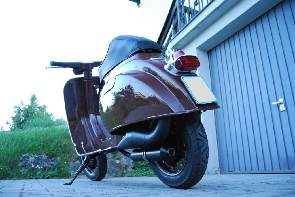

    wie Nick50XL schon sagte, sind die Curlys a´la VSP, PM40, Franz usw. nicht mit Seitenfach Fahrbar. Seitenfachtauglich u.a. wären die genannten Polini Schnecke, und die Banane. U.a. gäbs auch noch den Polini EVO.
    http://vespaonline.sip-scootershop.com/DE/Products/20…+Evolution.aspx. hat nen Kumpel drauf, der knattert auch voll schön :)

    So hab mir mal Bilder einer Elestart angeschaut, war mir garnicht so bewußt dass die ja nen großen Seitendeckel hat, und nicht so ein Seitenfach wie auf der braunen in meiner oberen Antwort. lt. GSF passt aber auch der Polini left, und lt. SIP auch der EVO
