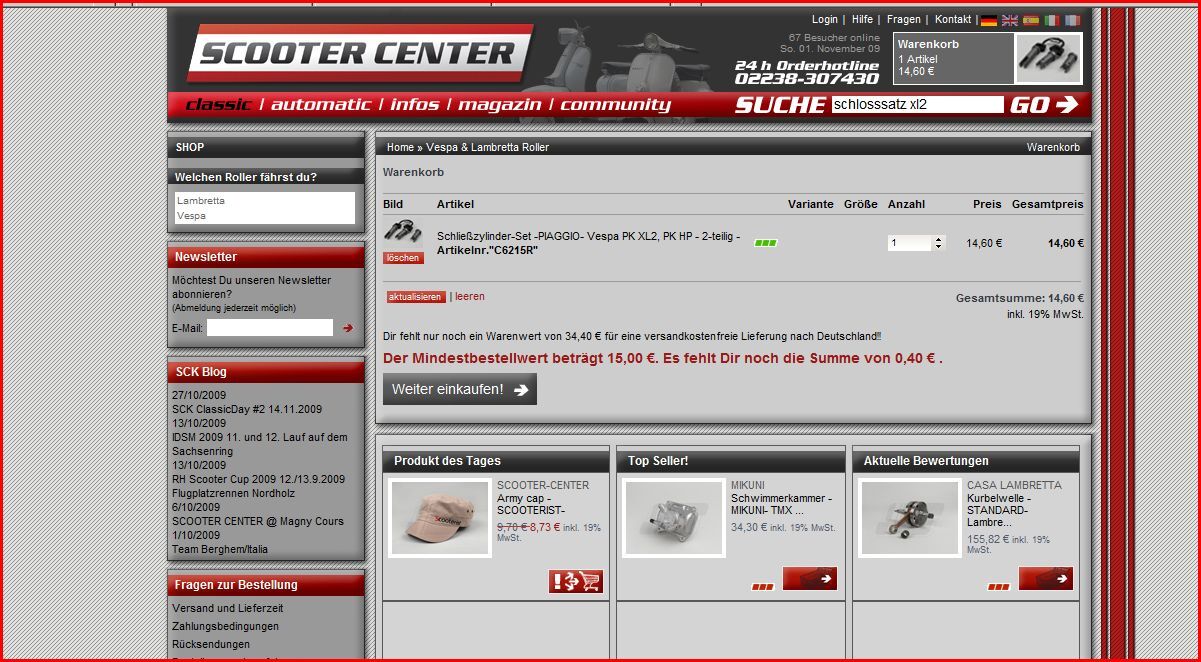

    • November 1, 2009 at 08:19
    Hallo Julia, was Du brauchst ist ein Schlosssatz, bestehend aus zwei Schlüsseln, einem langen Schließzylinder für die Bank und einem kurzen Schließzylinder für das Züdschloss. Das Schloss muss angebohrt werden, son dass man es mit einem Schraubendreher drehen kann. Das muss so gestellt werden, dass der Schlitz senkrecht steht. Dann kann man, durch druck auf das Schloss, das Handschuhfach öffnen. Das weitere herausnehmen des Zylinders ist in einer anderen Beschreibung vorhanden (ggf per PM) Ich hoffe das Du die Bank nicht auch noch abgeschlossen hast.
    Ach ja ohne Bohren geht bei der XL2 nichts, ausser den Schließzylinder mit Gewalt heraus zu ziehen, dabei wird aber mehr beschädigt als nötig. Wenn man bohrt und den Zylinder normal entfern, brauch man nur den neuen Zylinder.
