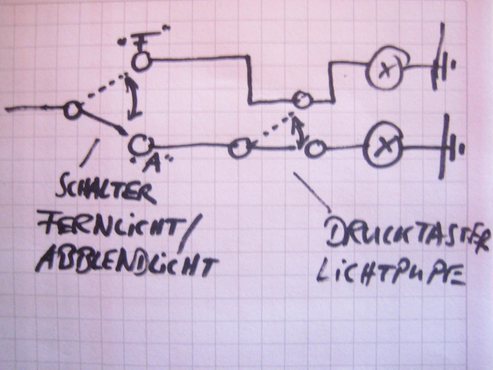

    Guten Morgen! Hm... Ich sitz hier grad im Morgenmantel und ner Tasse Kaffee. Und hab grad mal so mit nem Stück Papier und nem Stift in der Hand überlegt... Könnte doch so geh´n?
    Aber ich weiß es nicht. Kenne die Schalter nicht. Ob das so umsetztbar ist, weiß ich nicht.
    Micha

    • October 30, 2009 at 09:27
    ja, aber voll kompliziert, weil das abblendlicht abgeschaltet wird ;)
    normalerweise müsster bei der lichthupe das fernlicht nur kurz zugeschaltet werden!?

    • October 30, 2009 at 10:18
    Du meinst, daß bei normalem Wechsel von Abblendlicht auf Fernlicht UMgeschaltet wird. Und bei Lichthupe Abblendlicht UND Fernlicht leuchten?
    Oje... Dann müsste ich ja meinen genialen Entwurf nochmal überarbeiten??!! :+5

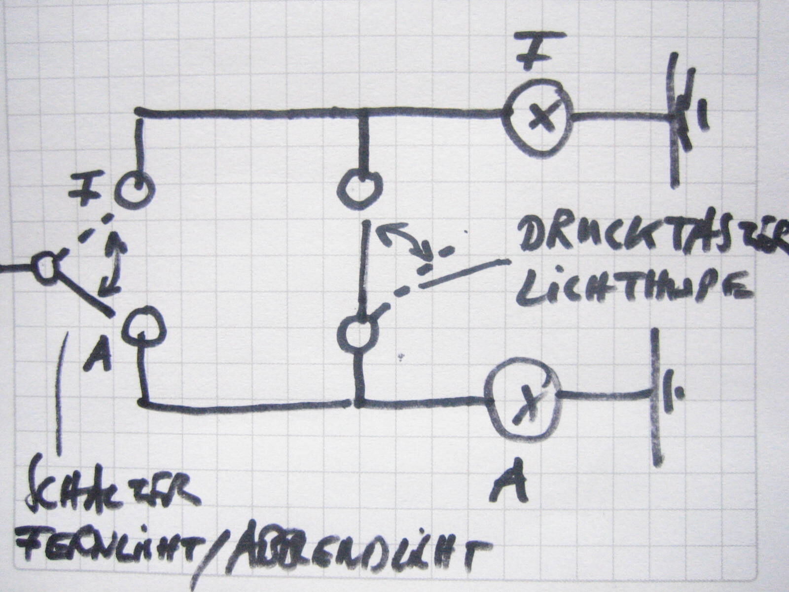

    • October 30, 2009 at 11:52
    So... Der lila_Specht hat ja sonst nix zu tun... :+2
    Zweiter Versuch - Ich hoffe, daß da jemand meine Bemühungen würdigt :whistling: . Ich muss natürlich hinzufügen, daß ich kein Schaltplanzeichendiplom habe ^^ ...
    • October 30, 2009 at 13:37
    Hi Specht, das ist zu würdigen, aber die Lichthupe sollte auch bei ausgeschaltetem Licht funktionieren.

    • October 30, 2009 at 20:38
    die angst habe ich auch, dass die lima bzw. der spannungsregler schlapp macht, muss nicht sein...
    fotos werde ich am wochenende schiessen, allerdings sind keine kabel mehr dran - der vorgänger hatte selbst ne bescheuerte lösung.
    sprich, wenn man mit abblendlicht fährt und die lichthupe betätigt passiert nicht, dafür bei fernlich, wirkte als unterbrecher, auf gut deutsch total finster bei knopfdruck...da bekommt man ja jedesmal magenschmerzen, wie man so mit elektrik umgehen kann :)
    danke lila specht für deine bemühungen beim kaffee, ist dir gut gelungen, wobei ich die gleiche idee hatte - problem ist nur, dass trotzdem das abblendlicht bleibt und zusätzlich der zweite faden für das fernlich dazuleuchtet, was eigentlich nicht richtig ist, und aufgrund zwei leuchtender fäden die lima eventuell in mitleidenschaft zieht :(
    irgendwie muss es ja gehen, denn original sind die so in österreich erschienen, aber pläne sind nicht zu finden.
    eigentlich klingst easy, aber die lösung ist scheinbar nicht so...

    • November 2, 2009 at 12:42
    also ich mach's doch so, wie es auch der lila specht gemein hat, denn angeblich sollen bei betätigen der lichtupe beide fäden der scheinwerferlampe leuchten - somit brauch ich nur den lichtplus vom zündschloss zum kontaktschalter legen und dann beim fernlicht dazuhängen, fertig.
    danke für eure hilfe und schöne woche noch
