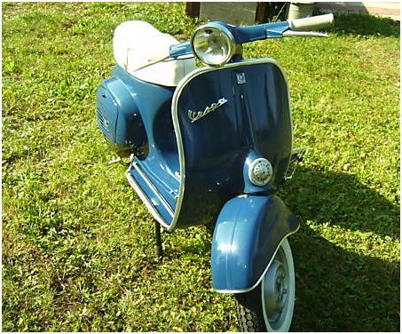

    Hier mal ein erstes Bild:
    Wurde alles in Deutschland gemacht. Es handelt sich um die erste Serie
      • 63.6 kB
      • 453 × 376
    • October 30, 2009 at 09:50
    Ich persönlich würde für den Preis von 2.400 Euro einen absolut top wie ladenneu dastehenden Roller mit deutschen Papieren erwarten, d. h. einen preisgerechten Anspruch an die "Restauration" haben.
    Mein persönlicher Anspruch an einen Roller dieser Preisklasse wäre bei dem abgebildeten Exemplar nicht erfüllt. Das liegt an der Summe der mir negativ auffallenden Details wie -wieder meine persönliche Ansicht- unglaublich häßlichen Billigkantenschutz, der um den Kotflügel und scheinbar auch ums Beinschild geschnallt wurde. Zum anderen die Sitzbank und so Kleinigkeiten wie mitlackierter Seitendeckelverschlusshebel. Zu den nie serienmäßig auf 50er Vespas verbauten Weißwandreifen, die aber scheinbar ein unbedingtes Muss für den beliebten Retro-Look sind, sage ich mal nichts weiter.
    Für eine wirkliche Einschätzung ist dieses eine Foto aber zu wenig, um die Qualität der ausgeführten Arbeiten beurteilen zu können.
    Wie gesagt, nicht böse gemeint, sondern alles nur meine persönlichen Anforderungen an ein Fahrzeug dieser Preisklasse. Was aber nicht heißen muss, dass du im nächsten Frühjahr mit entsprechend blumiger Artikelbeschreibung nicht bei ebay jemanden findest, der sogar knapp 3.000 dafür raustun würde. Für die typische trendbewusste "wollte-schon-immer-mal-eine-alte-Vespa-am-liebsten-mit-rundem-Scheinwerfer-um-im-Sommer-durch-die-City-zu-cruisen" Yuppie Zielgruppe wäre das meiner Ansicht nach definitiv das passende Fahrzeug. Oder anders ausgedrückt: "Schaaaatz, die Vespa finde ich totaaaaal süüüüß, kaufen wir die?" :pinch:

    • October 30, 2009 at 09:51
    1.Serie mit großen seitendeckel ???
    Member of "Rogue Unit SC"
    Der Teufel hört Techno
    • October 30, 2009 at 09:54
    Wenn man dem viereckigen Logo an der Kaskade und dem Baujahr glauben darf, wäre es ein Rahmen mit kurzem Radstand. So gesehen die 1. Serie der 2. Serie oder so. :rolleyes:

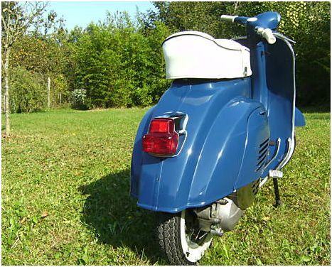

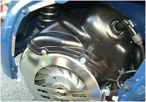

    Hier noch weitere Bilder. Vielen Dank für eure Einschätzungen!

    • October 30, 2009 at 10:31
    2.serie lass ich gelten , 4-eckiges Logo wurde bis mitte 67 verwendet ,
    Was mir gut gefällt ist die Lackierarbeit , schaut zumindest nach ner prof. arbeit aus , postiv sei auch erwähnt das wen schon weißwandreifen dann die guten Contis
    weniger gefällt mit das Chromgedönsam Beinschild und am Koti , genauso wie der Nachbau koti ohne die originale Finne
