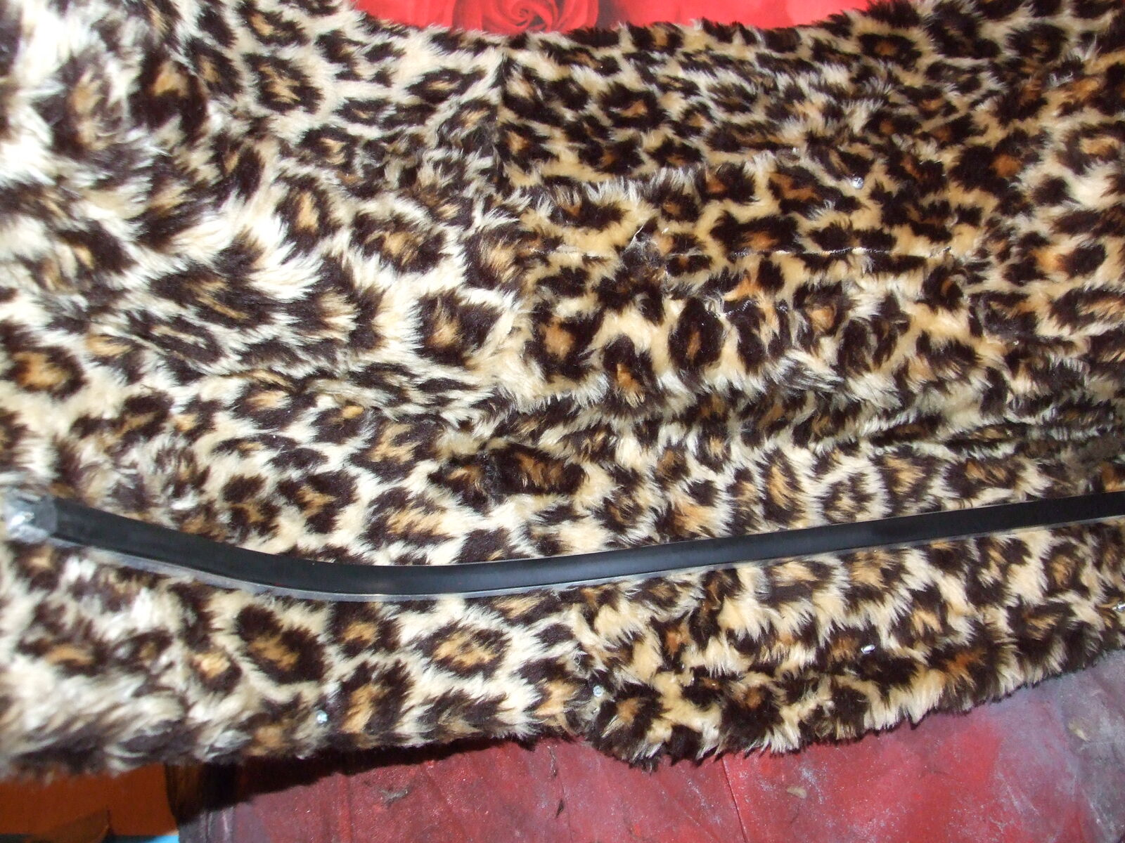

    Aber die Löcher zum Verschrauben nicht.Du brachst da wirklich Fotos von einem Rahmen.Ich hab das Lochproblem auch gerade, hab heute 1 Stunde gebraucht um ne Zierleiste anzubringen, weil ich im "Fell" die Löcher schlecht gefunden habe und dabei hat man doch früher immer gesagt: Mach mal paar Haare drum... :D
    Ich steh aber nicht auf Haare...

    weis nicht ob dir die bilder weiter helfen.

    • May 18, 2010 at 21:04
    • #60
    Das letzte Bild schon, da weißt du, wo du wieder aufbohren musst.
