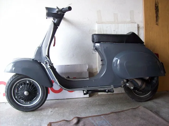

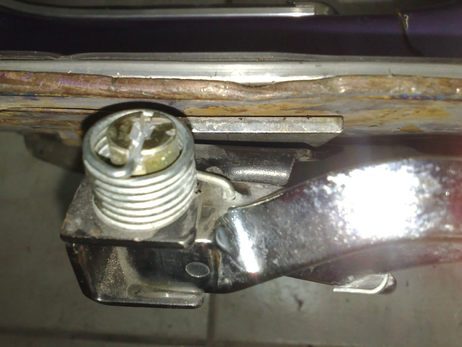

    • November 8, 2009 at 17:31
    na klar geht das. Habe Hauptständer + gekürzten Seitenständer + Verstärkungsplatte dran. Über Winter und Nacht steht die Reuse am Hauptständer. Für Fotoshooting, wenns schnell gehen muss usw. am Seitenständer.

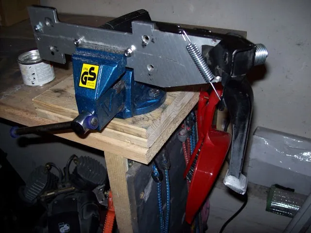

    • November 8, 2009 at 18:26
    Ich habe es eine ca 5mm Stahlplatte untebaut. Da biegt sich nichts.

    • November 8, 2009 at 20:33
    du bohrst in die platte die gleichen löcher wie in den ständer und schraubst wie mit dem ständer zusammen fest. brauchst natürlich längere schrauben
