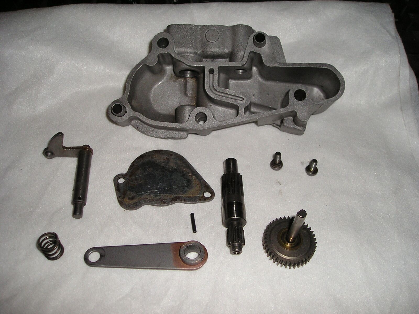

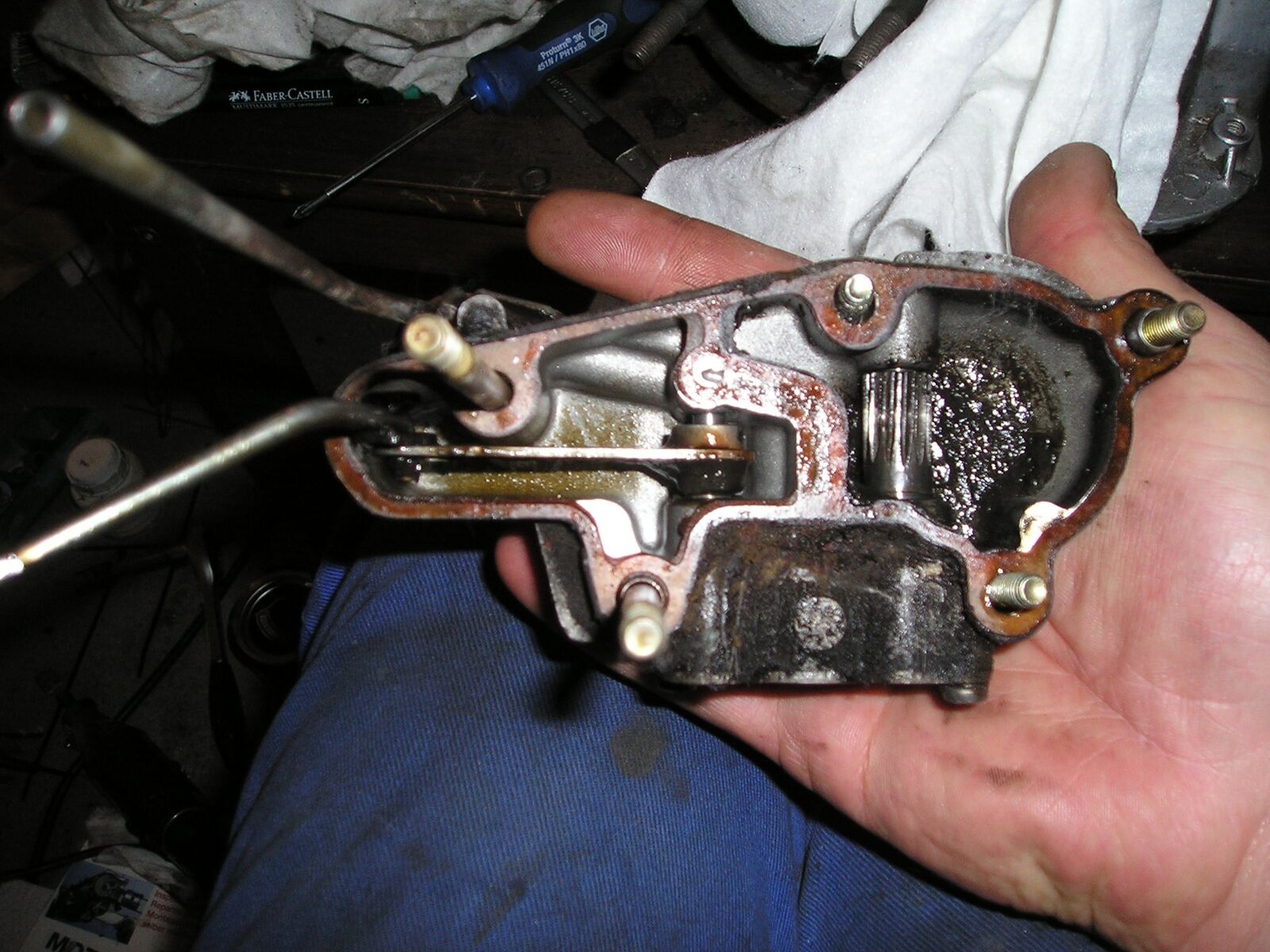

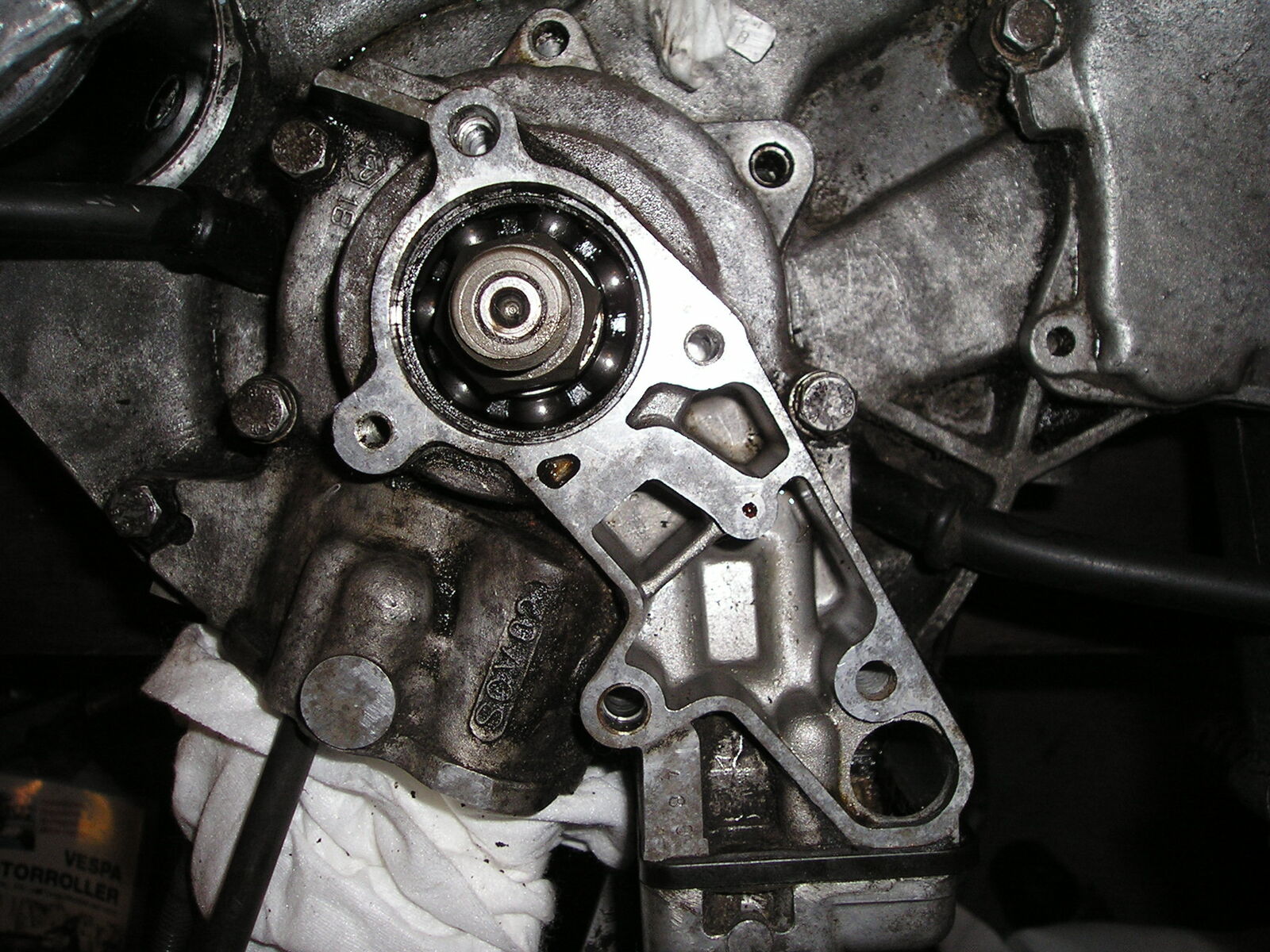

    Ich spreche von der 2-T-Oelpumpe Ersatzteil 248543 (und dort im Gehäuse bilden sich durch mischen von unterschiedlichen Ölsorten diese Masse)
    Ich weiß schon von was ich rede.

    das öl läuft doch nur in dem kleinen kanal
    kommt übber das dünne rohr wird duch den dehenden stift dosiert und über den kanal ins kurbelgehäuse gedrückt
    wenn alles dicht ist wo hast du dann die pampe?

    Im Gehäuse in dem sich Welle für 2-T-Oelpumpe (oberes Gehäuse ,unterhalb Deckel mit zwei Kreuzschlitzschrauben)

    das wir nur gereinigt und ein wenig gefettet
    wenn da bei dir 2t-öl drin ist dann ist was undicht
    kann ja nur die dosierwelle sein

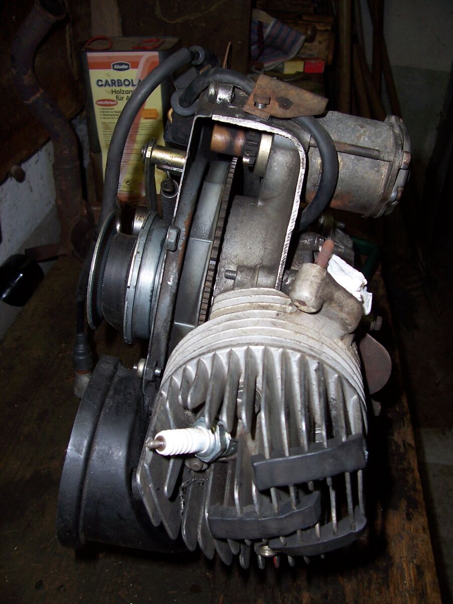

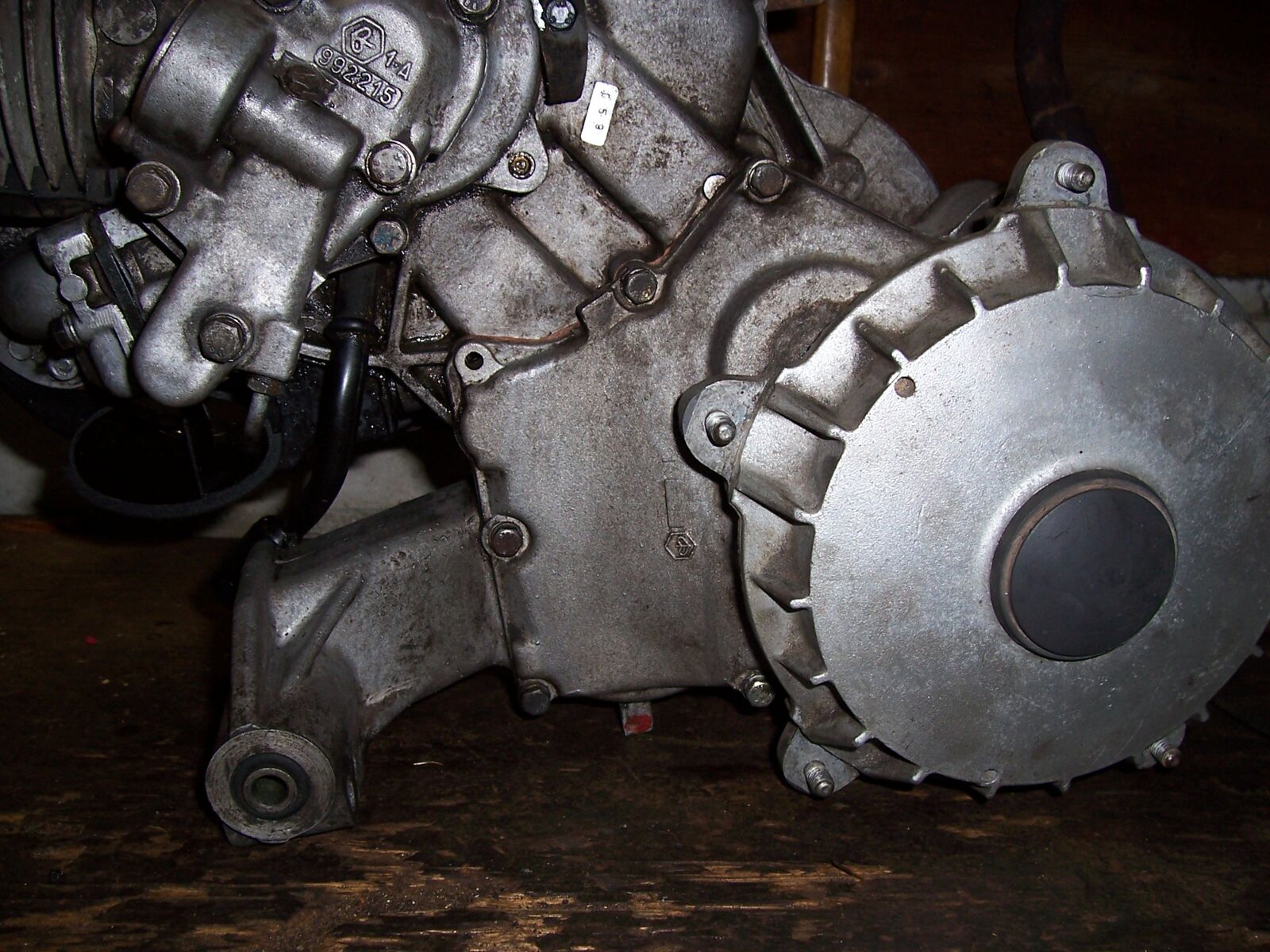

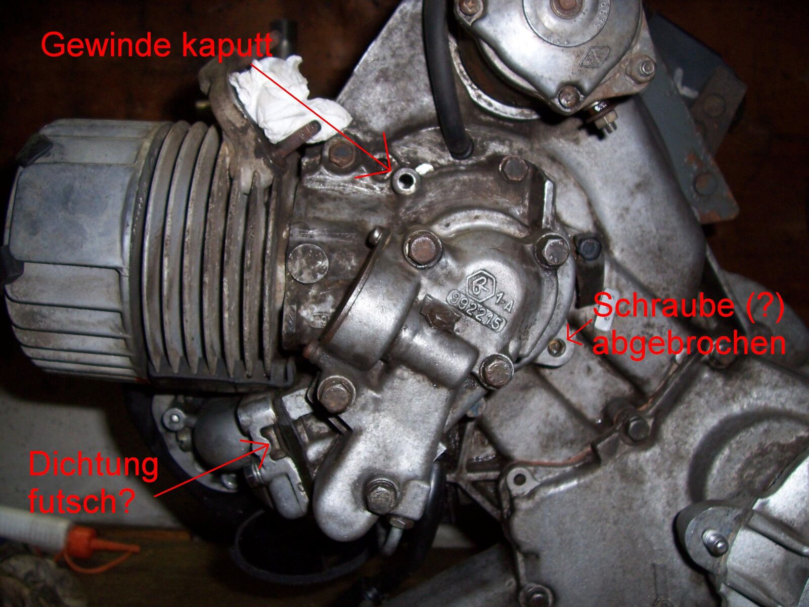

    Sooo...hab heute mal Zeit gehabt den Motor vom groben Schmutz zu befreien (Hochdruckdampfreiniger, Schraubenzieher und Vergaserreiniger sei dank).
    Gewonnene Erkenntnisse:
    1.Der Vorbesitzer war ein Ar***
    2. Ich hätte mir die Vespa vorm Kauf besser ansehen sollen:
    - am Motorgehäuse fehlen zwei Schrauben(siehe Bilder). Einmal ist das Gewinde mit der Schraube zusammen rausgekommen(die eh schon nur halb drin war) und in dem anderen Loch steckt irgendwas drin, hat aber Spiel.
    - Falsche Zündkerze(allen predige ichs und selber Steckt bei mir ne B6HS drin... -.- )
    - Zylinderauslass undicht (mein Verschulden)
    - Vespa lief viel zu fett (ebenfalls mein Verschulden)
    Als nächstes werd ich mir wohl mal nen Dichtsatz bestellen und dann in die Pumpe reinschauen....
    Zündkerze ist schon unterwegs.
    Mal gespannt ob sich noch was tut/irgendwo Öl ausläuft.

    ... am Getriebedeckel fehlt übrigens auch noch eine Schraube. (siehe Bild 002, rechts unten neben der Ölpumpe). So wie die Dichtung am Getriebe verbaut ist, hat da auch schon mal jemand dran rumgepfuscht. Die fehlende Schraube am Getriebedeckel hätte man beim Kauf auch problemlos sehen können. :P

    Sooo..heute war ich mal wieder aktiv ;)
    Mit den Schraubenbohrungen hat sich folgendes ergeben:
    Das Gewinde oben links von der Ölpumpe war nur teilweise kaputt, es war eine viel zu kurze Schraube viel zu stark hineingedreht worden. Mit ner Schraube der Richtigen Länge hält die Sache jetzt wieder.
    Den Schraubenrest aus dem Loch rechts unten konnte ich durch Aufbohren und einschlagen von so nem "Schraubenrestentfernungswerkzeug" (nein, ich weiß nicht wie das Ding wirklich heisst) herausdrehen.
    Und dahinter gabs dann schon wieder eine neue Überraschung...
    Man konnte durch das Loch direkt auf die Kurbelwelle sehen...nicht ganz normal, oder? Konnte wunderschön am Polrad drehen und der KuWe zusehen. Ich nehme an dass dieses Loch auch ein Grund für den Ölaustritt ist.
    Immerhin ist positiv dass ich nunr wieder alle Schrauben drin habe, die rein gehören. Da ansonsten kein Öl mehr sichtbar wurde seit ich den Motor draussen hatte, hab ich ihn jetzt wieder eingebaut, mal sehen ob ich ihn morgen zum Laufen bekomme.
    Immerhin sollte ich jetzt, falls wieder Öl austritt, den genauen Ort feststellen können.
    Ach ja: Die richtige ZK ist jetzt auch drin ;)
