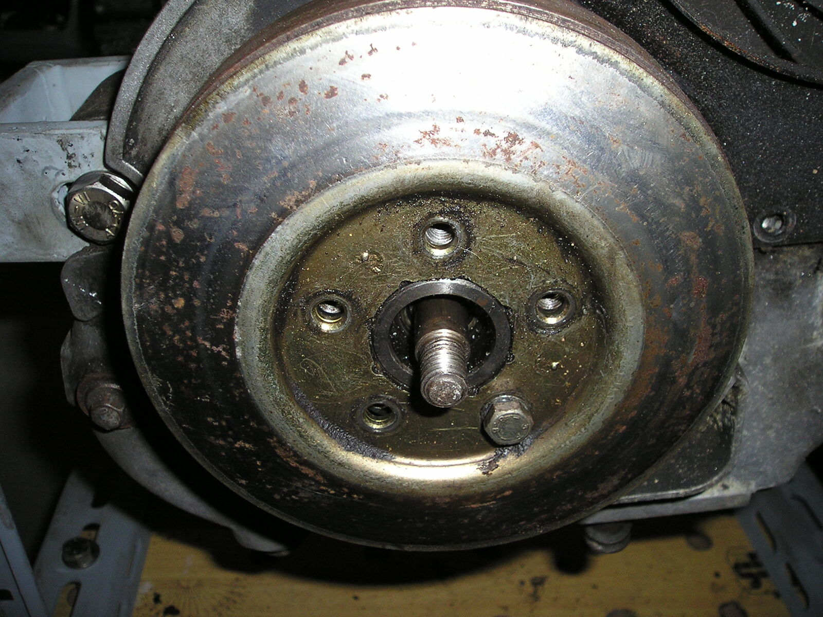

    kupplung hab ich nun gereinigt, neu geschmiert und wieder eingebaut. kein teil sah wirkich defekt aus, also baute ich sie wieder zusammen und sie trennt nun auch wieder.
    ist es schlimm das die 5 schrauben fehlen?
    Danke für eure Hilfe
    Basti
    Suche 19er Gaser komplett mit 3 Loch ASS.
    • November 23, 2009 at 13:30
    Ja ist schlimm. Welche denn? Diese?
    Welche Schrauben fehlen? Ich denke die bei Piaggio haben sich bei den Schrauben etwas dabei gedacht. Am Motor sollten schon alle Schrauben vorhanden sein.

    • November 23, 2009 at 14:57
    Zitat von Cyloxx
    Ich glaube es sind die 5 Löcher an der unteren Rimenscheibe gemeint
    Hallo Cylox, das goldene zwei Beiträge hoher, ist der innere Teil der Riemenscheibe, und über die 5 Schrauben wird die Kupplung gehalten.

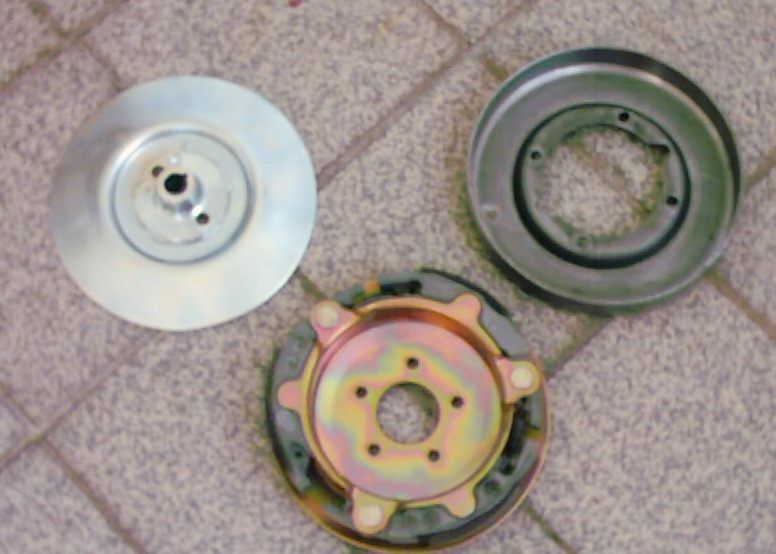

    • November 23, 2009 at 15:03
    Sorry , werden diese Schrauben gemeint ?

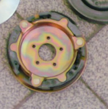

    • November 23, 2009 at 15:15
    Ich denke es ist Kärungsbedarf vom Topiceröffner angesagt. Die untere, äußere Riemenscheibe hat 5 Löcher in die nichts reingehört, ich denke da stimmst du mir zu, Klaus, oder? Wenn allerdings die 5 Schrauben an der Kupplung direkt gemeint sind, rein damit!
    Gruß Christian
    oberkluger Halbwissender...
    • November 23, 2009 at 15:53
    Hier mal der ganze Spas, von links, äussere Riemenscheibe (hat bei mir 2 Löcher für den Gegenhalter), Trommel der Kupplung und Kupplung mit innerer Riemenscheibe. Die Trommel hat vier Schrauben, die innere Riemenscheibe mit der Kupplung hat 5 Schrauben, die äussere Riemenscheibe hat eine Zentralmutter. So damit sind nun alle Klarheiten beseitigt oder?
