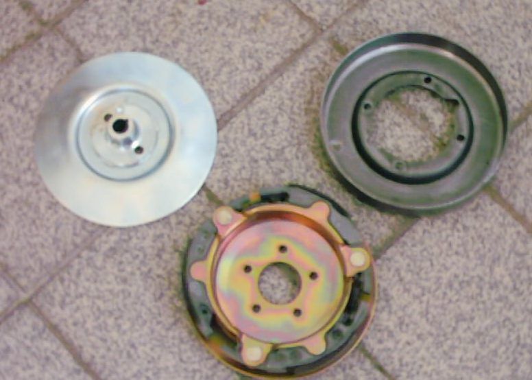

    ist es schlimm das die 5 schrauben fehlen?

  • Ich denke es ist Kärungsbedarf vom Topiceröffner angesagt. Die untere, äußere Riemenscheibe hat 5 Löcher in die nichts reingehört, ich denke da stimmst du mir zu, Klaus, oder? Wenn allerdings die 5 Schrauben an der Kupplung direkt gemeint sind, rein damit!
    Gruß Christian
  • Hier mal der ganze Spas, von links, äussere Riemenscheibe (hat bei mir 2 Löcher für den Gegenhalter), Trommel der Kupplung und Kupplung mit innerer Riemenscheibe. Die Trommel hat vier Schrauben, die innere Riemenscheibe mit der Kupplung hat 5 Schrauben, die äussere Riemenscheibe hat eine Zentralmutter. So damit sind nun alle Klarheiten beseitigt oder?
