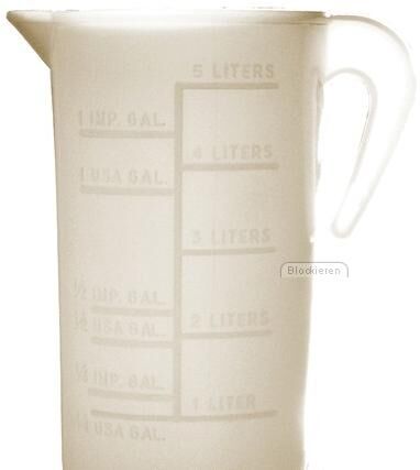

    ich hab mich auch verrückt gemacht das ich vergesse zu mischen. das geht aber in fleisch und blut über.
    immer was abgefülltes öl mit dabei haben oder nen liter öl und nen messbecher.

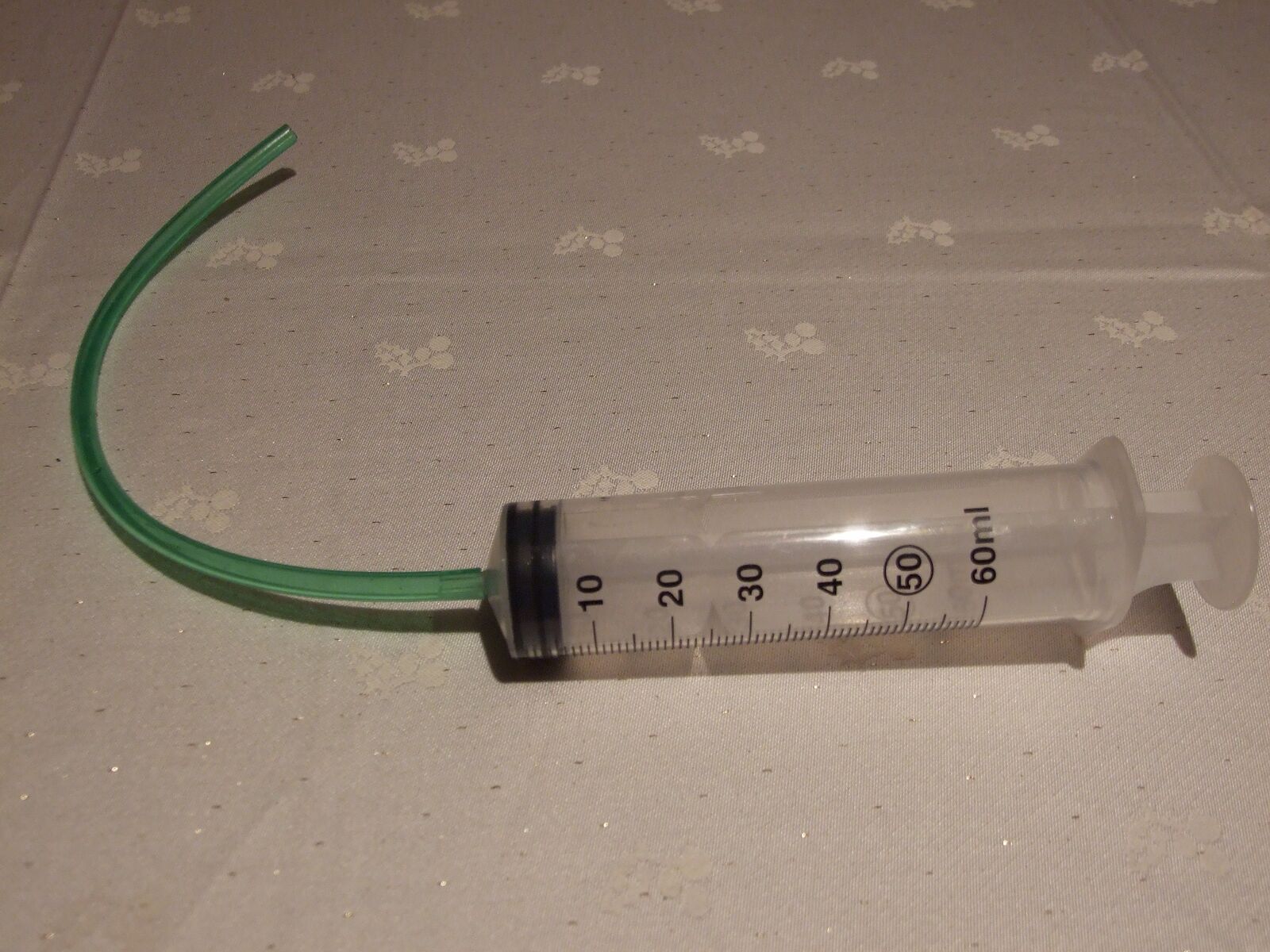

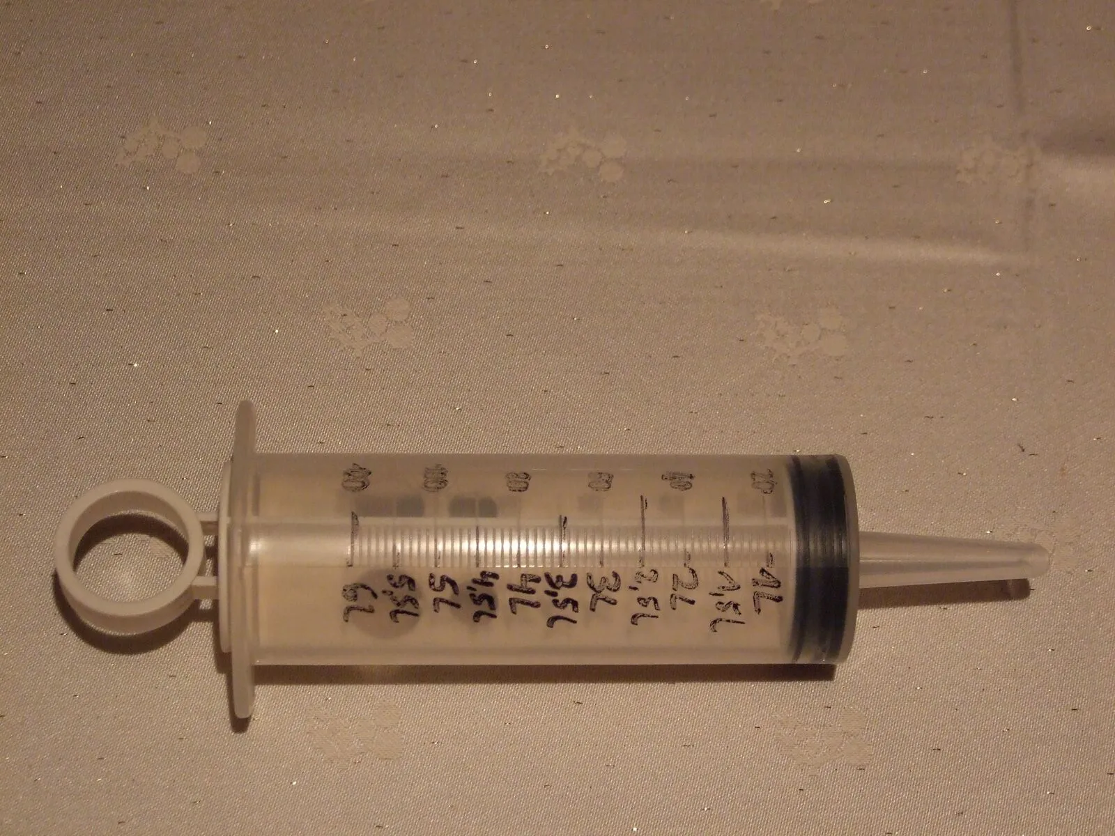

    Zitat von Karl Lagerfeuer
    ich würde auf jeden fall selbst mischen! aber ich weiss nicht ob meine freundin bock hat sich bei jedem tanken die hände schmutzig zu machen!
    Das gilt nicht, wenn du die Pumpe raus wirfst, dann nicht auf dreckige Hände schieben, da gibts Spritzen oder Ölbecher.(S. Fotos)
    Ich hab die Pumpe auch drau3en, aber nur, weil ich der Meinung bin, das sie zu fett mischt und ein größerer Zylinder drauf ist.
